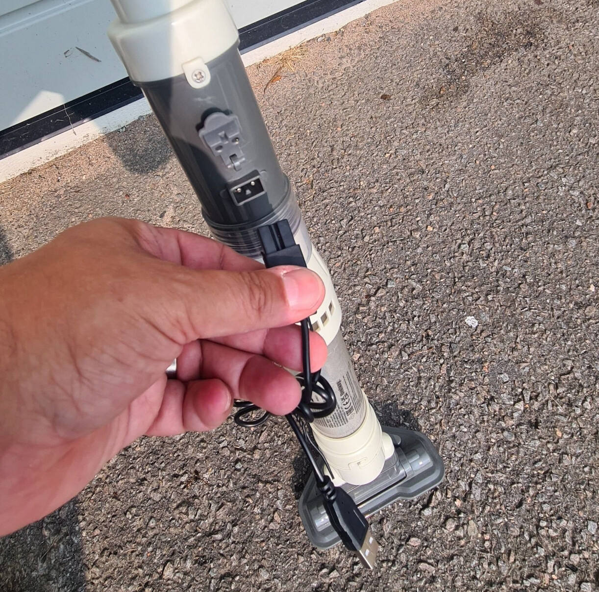

Jag har en liten pooldammsugare som laddas med medföljande USB-laddare (tror den drar 5V). Länk till dammsugaren: https://www.jula.se/catalog/fritid/...goring/uppladdningsbar-pooldammsugare-027677/
Vi har förlagt laddaren nånstans och införskaffade en kabel från Kjell, som man sa skulle fungera för ändamålet: https://www.kjell.com/se/produkter/...paratkablar/apparatkabel-c7-svart-05-m-p67093

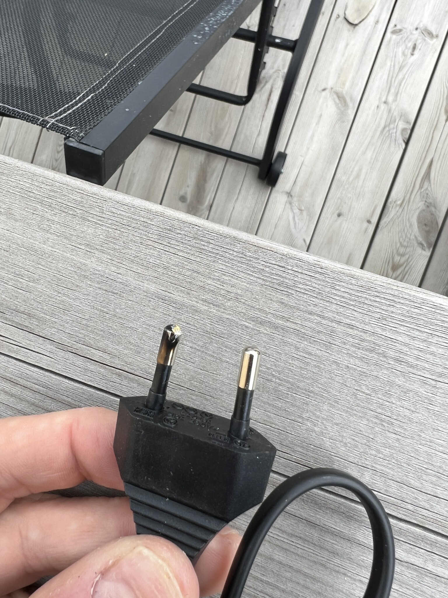

När vi pluggade in den hemma i uttaget sa det "poff" och ett av stiften på stickkontakten brann och säkringen löste ut.
Dammsugaren var också ansluten samtidigt.
Se bild:
Efter detta fungerar uttaget som det ska så det är inget där troligen.
Vad i detta bör först misstänkas vara fel? Vilken kombo kan ha varit det som gjorde detta? Fel "laddare" för ändamålet? En apparat tar väl det den behöver från en laddare? Men om laddaren är för klen kan den väl gå sönder?

Hur anslöt du den där sladden till dsmmsugaren?Sjukbrorsan skrev:

Passade en 230V sladd till dammsugaren som ska laddas med USB??
Ska den laddas från USB och ni gav den 230 via en kabel med stickpropp från ett vägguttag så är den skrot.

Är detta vad som följer med denna dammsugare?
Och hur ser intaget ut på dammsugaren? Är det verkligen C7?
Passade sladden från Kjell eller fick du vålda in den i dammsugaren?
Om den passade fint så åk tillbaka till Jula och få en ny dammsugare och påtala denna säkerhetsbrist, eller anmäl denna produkt till elsäkerhetsverket.
Här finns bruksanvisningen: https://m.bestwaycorp.com/Product/Item?id=1060313XXX22
Det är där kretsen troligen blev sluten.Farstatjej90 skrev:
För att dammsugaren blev kortsluten.
Det blir ungefär som en elsvets i punkten där strömmen sluts. Det går säkert att putsa bort sotet från stiftet och använda apparatsladden igen. Men det är nog värre med dammsugaren.Farstatjej90 skrev:
Mycket märkligt att det två kontakterna är förväxlingsbara.
Reklamera det där skräpet till dammsugare hos Jula.
Och gör en anmälan till ESV.
