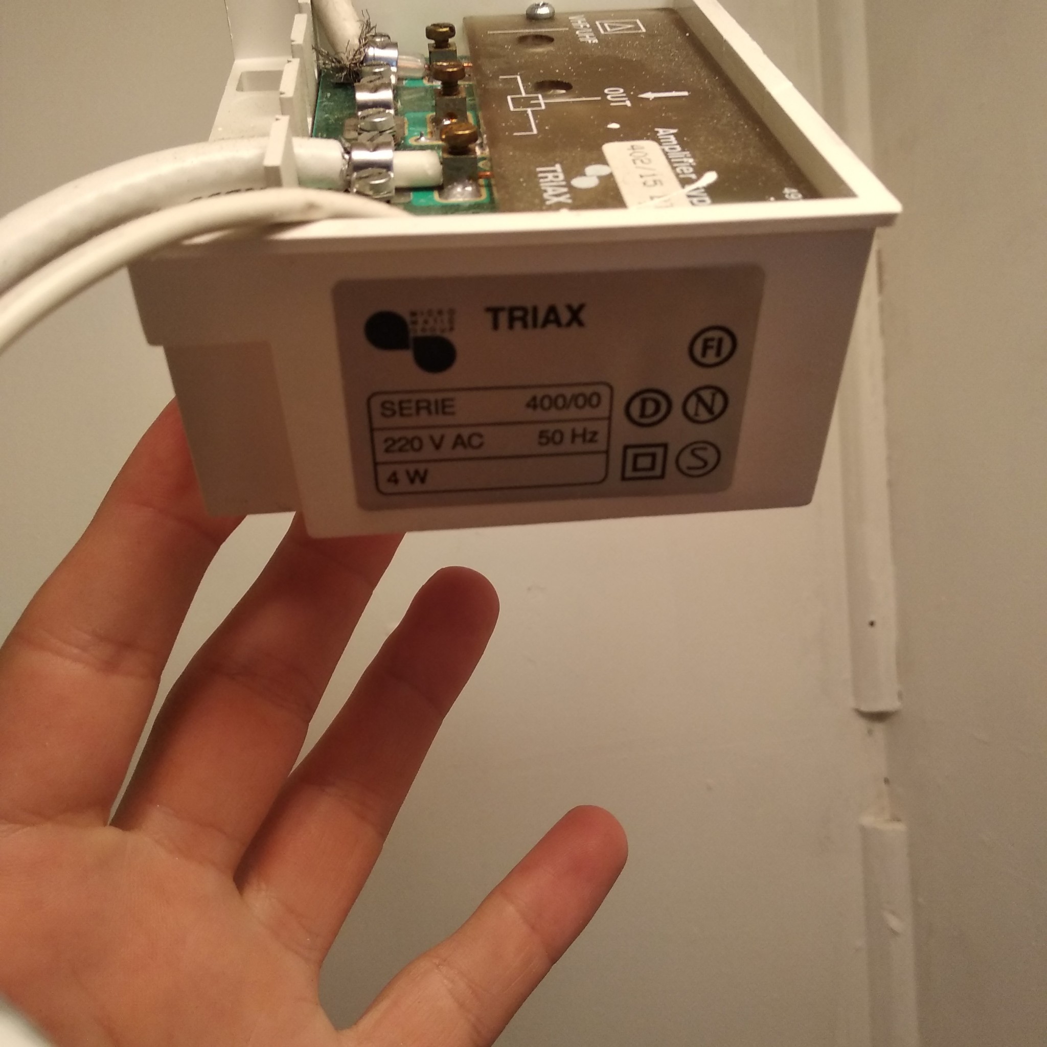

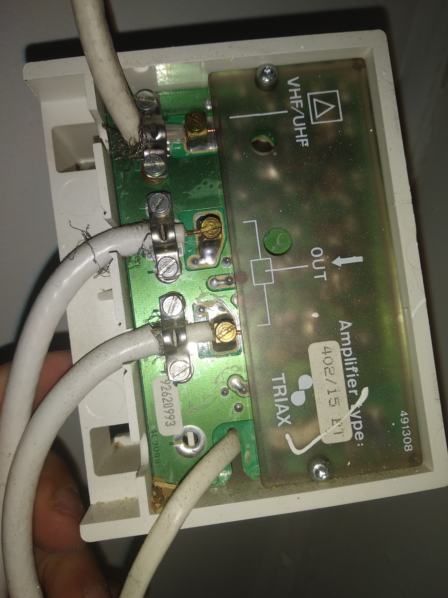

Antennförstärkare.
Nissens och 3 till
Antennfördelare/förstärkare

Så nu när huset har fiber och jag tagit bort antennen så gör den ingen nytta gissar jag :)
Nissens och 1 till
Precis! Ut med det gamla och in med det nya!
Fast det står TRIAX på den... det kommer att vara nostalgi om några år :)
Spara till Antikrundan kanske?

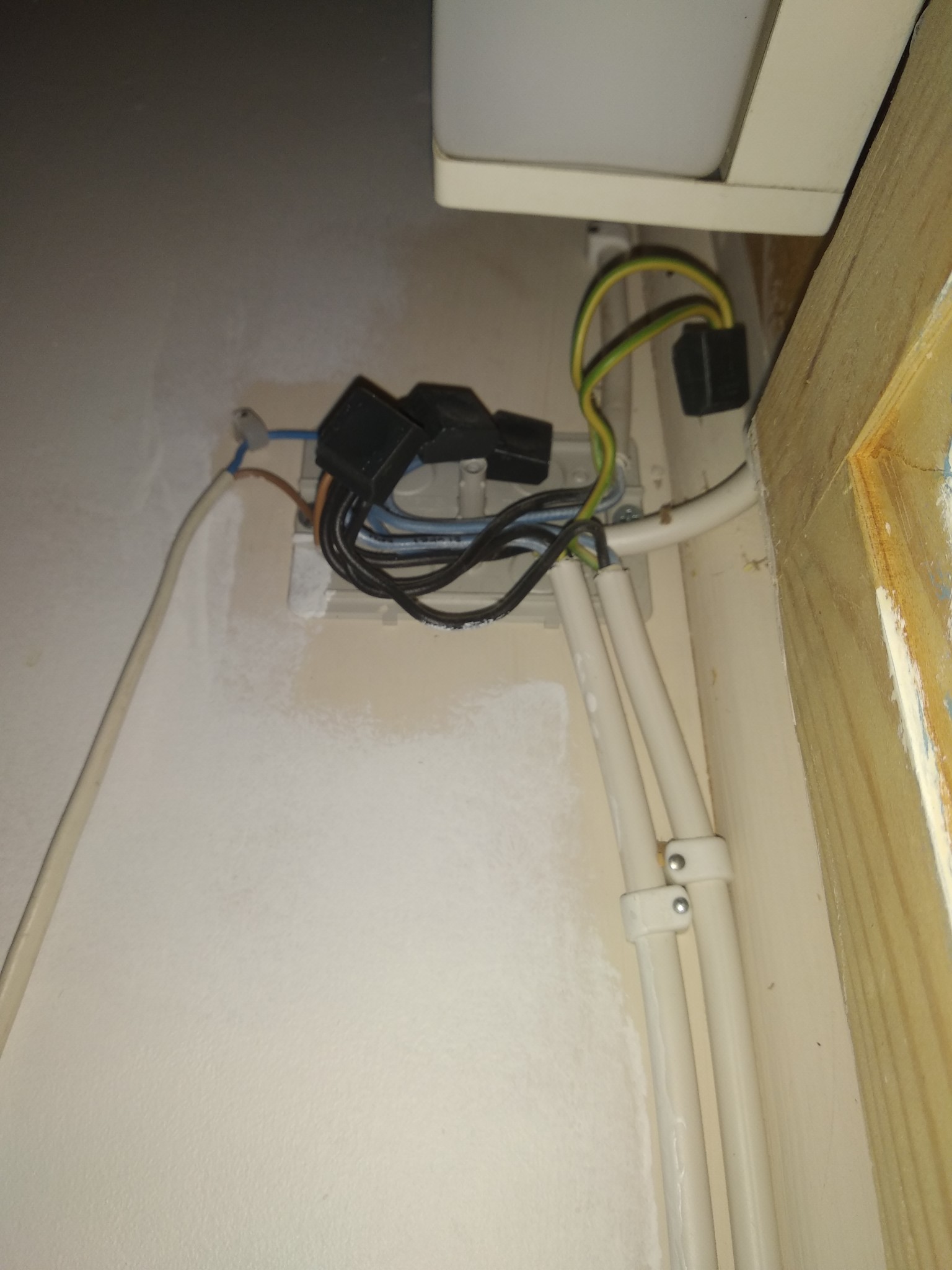

Haha ja den kanske platsar på antikrundan snart, men bäst att ta till tippen. Från förstärkaren går det en kabel till detta. Ska man försöka reda ut vad allt är :thinking:
  • En oorganiserad samling av elektriska kablar och kopplingar i ett hörn nära ett fönster.

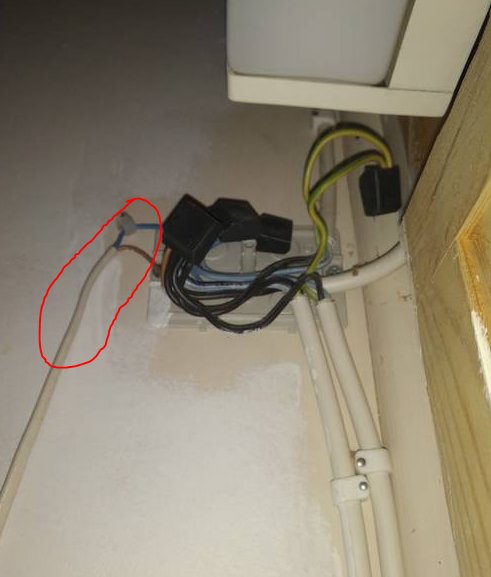

Är det den inringade kabeln som kommer från förstärkaren (?) så är det strömförsörjningen. Ser ut som en fulkoppling.
Kabel inringad i rött misstänks vara strömkabeln från en förstärkare, omgiven av andra installationer.
Det stämmer!
Kan man räkna med att alla kablar är från antenförstärkaren så det inte är en elkabel till tex belysning?
Alla kablar på den senaste bilden är inte till förstärkaren!

Ja, det är ju bara spänningsmatningen till förstärkaren som är fulinkopplad där, resten är ju en del av husets övriga elsystem!
Appendix och 1 till
Så kopplar jag bara bort det från antennen och lägger på ett lock.
Du får bryta strömmen och koppla bort kabeln vid inringningen på sista bilden i tråden. Förutsatt att du kan göra det på ett säkert sätt.
