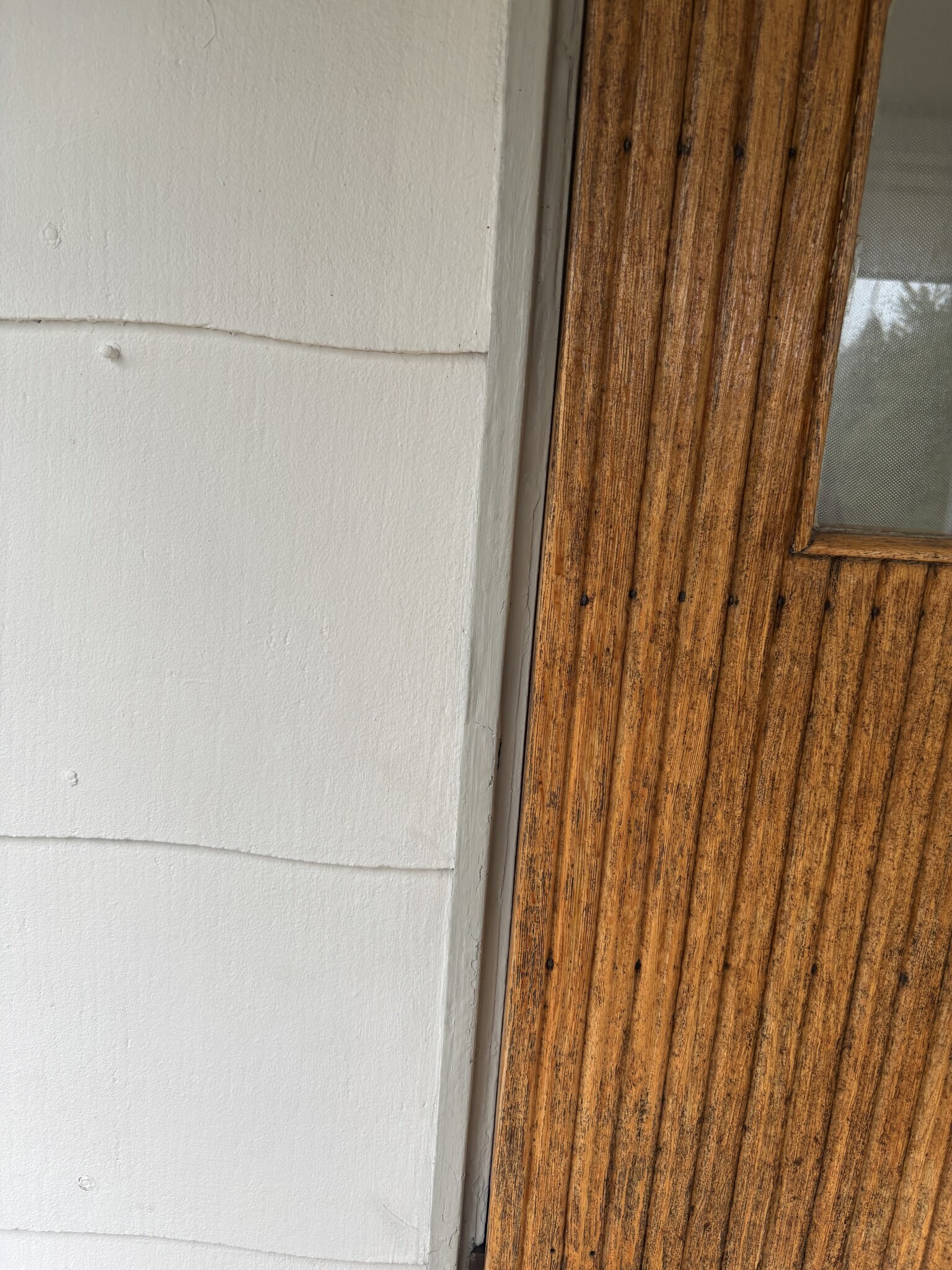

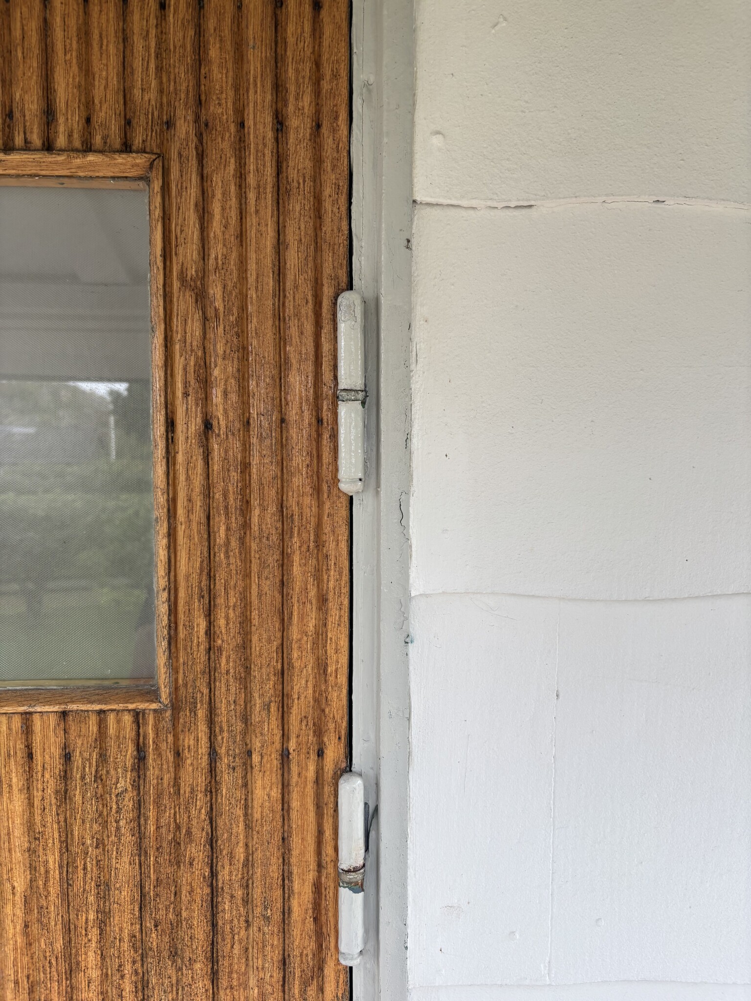

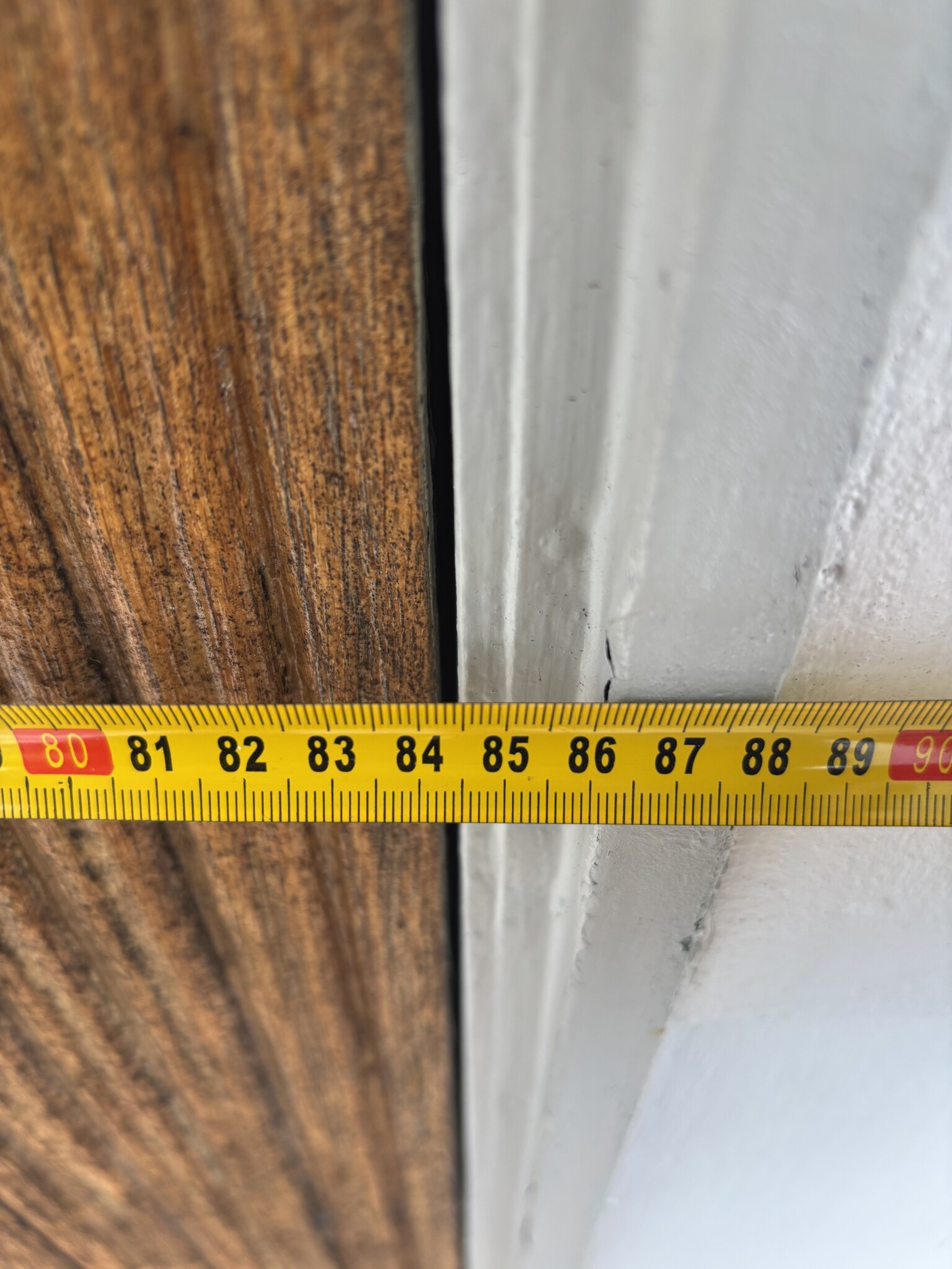

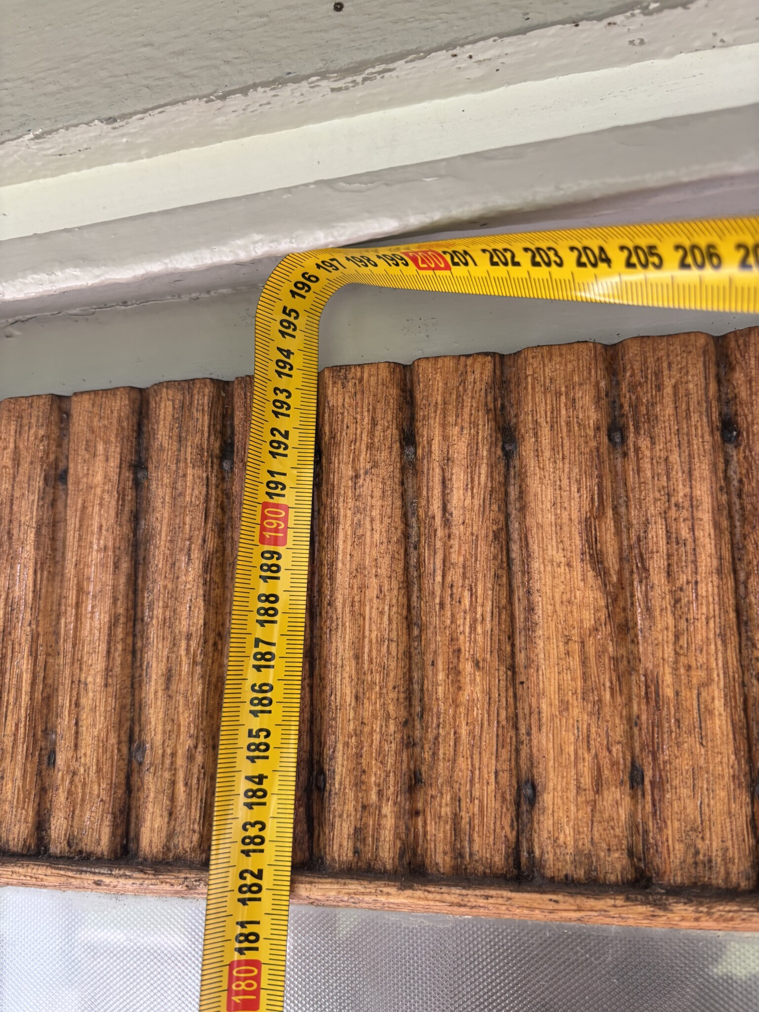

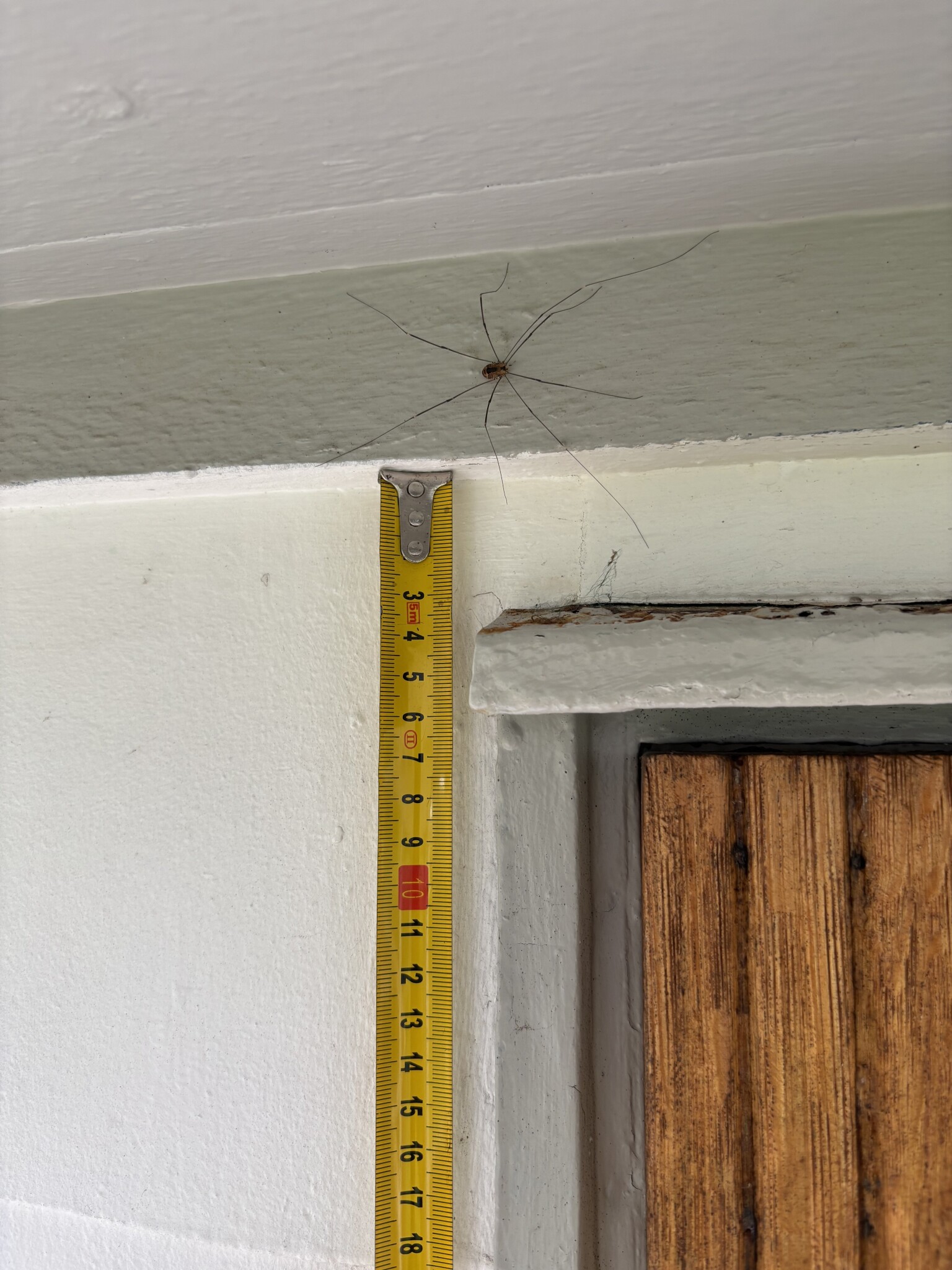

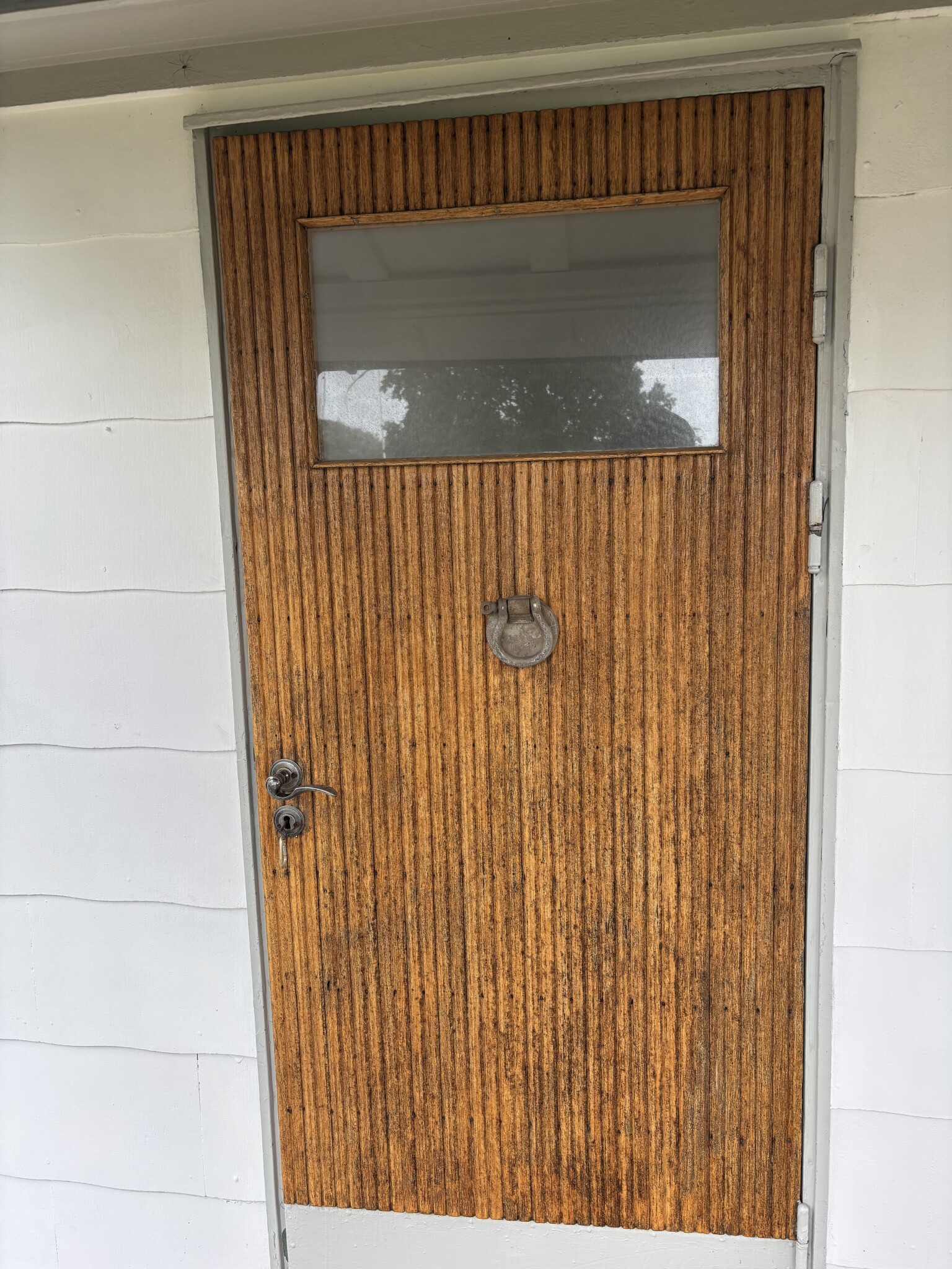

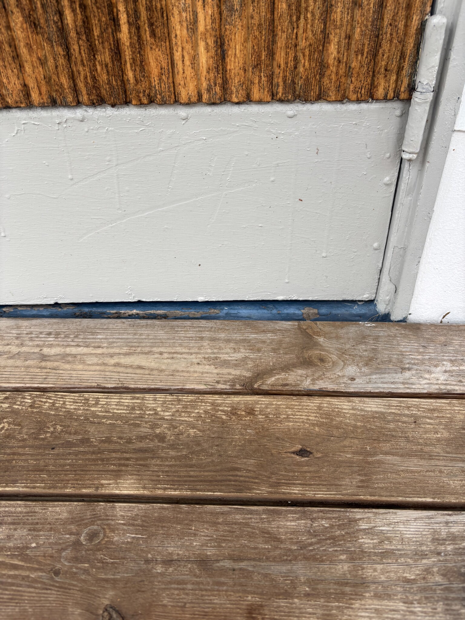

Sommarstugan behöver ny dörr, lås, karm.
Men runtom sitter eternitfasad. Vad för plåt ska man köpa som smiter över eterniten på samma sätt som idag?

Jag har inte svar på dina frågor.
Föreslår att du istället renoverar din fina dörr och glädjer dej åt fasadmaterialet som har lång livslängd och sannolikt inte behöver åtgärdas i din livstid.
yonna och 5 till
Jag håller med @fribygg om att dörren är väldigt snygg och att den, med lite kärlek och olja, passar till ett äldre hus med eternitfasad. Jag har svårt att se att en nyare dörr skulle estetiskt passa detta hus.
Jag hade av den för ca 5 år sedan, skrapade den och fick bort svartmöglet som nu är tillbaka igen…:/
Gamla garagedörrar från -60 har jag renoverat genom att byta utsidan. De var ju enklare utförande så jag tog bort panelen och limmade på spårad skiva. Här skulle jag bytt panel, kanske valt träslag som bara oljas.
Ska renovera en källardörr liknande din senare i år och det blir panelbyte och ev. ny isolering av cellplast.
