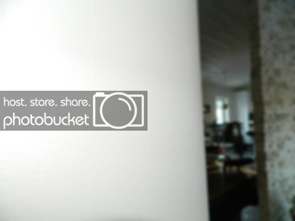

här en del av insidan, med runda hörn.........och 4.2 m som högsta höjd

Lite nyfiken på de rundade hörnen. Hur är de gjorda? Har en plats liknande dig mitt i vardagsrummet där en kamin kommer stå och att ha som du skulle se snyggt ut.
Jag kommer sno en "katalogplanlösning" ganska rakt av men det är väl så där att få ut exakta mått från denna. Men får ta det ett par vändor här på BH så tror jag att jag får bättre råd än från en arkitekt d^_^b
vi hade då för några år sedan, ett snack här på Forumet om runda hörn, men jag vet inte om någon annan gick på det, för det innebär ganska mycket avbräck från det ordinarie byggandet, dessutom är det sådant man måste göra själv, med tanke på vad det skulle kosta att anlita någon för dessa ideèr, jag tycker utgående hörn ser tråkiga ut.. Jo man får leta upp något, som kan bli en kvarts cirkel, jag var runt på några industrier, och letade efter tomrör i papp men fann inga, så jag har använt gjutrör som har fällts in på reglarna med radien 175mm, spacklat och vävat om varannat. Samtliga väggar i huset är vävade med lågstruktur väv. Hallen fick också en egentillverkad belysning, infälld med dioder. En annan kul grej med dessa. Jag behövde en halv cirkel i plåt som utgjorde stommen till armaturena, plåtis kunde endast valsa fram en sådan på 75 mm och jag ville ha mina 65 mm. Plåtis hade precis får sin nya data maskin att klippa plåt i, så han hackade fram dessa halvmånar i plåt med utvik, så jag kunde fästa dom på väggens insida, 3 på var sida i hallen.

Det där gillar jag. Snyggt. Kommer inte ha så många hörn på det sättet men jag skulle kunna göra så i min hall. Vore riktigt snyggt.saturnus skrev:vi hade då för några år sedan, ett snack här på Forumet om runda hörn, men jag vet inte om någon annan gick på det, för det innebär ganska mycket avbräck från det ordinarie byggandet, dessutom är det sådant man måste göra själv, med tanke på vad det skulle kosta att anlita någon för dessa ideèr, jag tycker utgående hörn ser tråkiga ut.. Jo man får leta upp något, som kan bli en kvarts cirkel, jag var runt på några industrier, och letade efter tomrör i papp men fann inga, så jag har använt gjutrör som har fällts in på reglarna med radien 175mm, spacklat och vävat om varannat. Samtliga väggar i huset är vävade med lågstruktur väv. Hallen fick också en egentillverkad belysning, infälld med dioder. En annan kul grej med dessa. Jag behövde en halv cirkel i plåt som utgjorde stommen till armaturena, plåtis kunde endast valsa fram en sådan på 75 mm och jag ville ha mina 65 mm. Plåtis hade precis får sin nya data maskin att klippa plåt i, så han hackade fram dessa halvmånar i plåt med utvik, så jag kunde fästa dom på väggens insida, 3 på var sida i hallen.

Dessa 175mm gjutrör vad är de för material och var kan jag få tag på dem?
Måste kännas bra för dig att just få till dessa små detaljer som skiljer ditt hus från mängden. d^_^b
uttryckte mig fel kanske, nej gjutrör som finns på byggmarknaden, är ca 300 i diametern, av dessa får du såga en remsa som passar till ditt hörn, som du själv betämmer hur skall se ut, beroende på var du valt sätta reglarna, Som du förstår blir där ingen regel i hörnet/vinkeln, utan ca 70--100 mm åt vart håll från den tänkta vinkeln i hörnet, detta får du själv mäta fram, så du fär en rund sväng du gillar. I de 2 stående regalarna på var sida hörnet, fräste jag ett spår 10mm in som röret landade till i och fäste med dyckertpistolen. Gjutrören är i pressad papp, och mycket hårda. Jag använde korta rör ( 1 m ) men Biltema har nu långa tror jag, och då blir det enklare att få det rakt.. Men visst är det ett jobb. Jag tog inte bilder hela vägen upp o ned, då golv och skugg listerna runt hörnen ännu inte är tillverkade ......men det är sånt som kommer när tid finns för detta. Tror inte jag kan få någon hjälp med detta på Forumet, att bocka en golvlist i 90 grader, tror inte mycket på att doppa den i vatten, metoden att bocka trä, är nog mer avancerad än så. Det går att fixa till med två cirklar från gjutröret som limmas på varann för att få samma tjocklek som en golvlist och sedan slipa fram den.
Tack då är jag med. Vore snyggt som en lite extra detalj då har en tendens att göra allt lite praktisk enkelt och tråkigt iblandsaturnus skrev:uttryckte mig fel kanske, nej gjutrör som finns på byggmarknaden, är ca 300 i diametern, av dessa får du såga en remsa som passar till ditt hörn, som du själv betämmer hur skall se ut, beroende på var du valt sätta reglarna, Som du förstår blir där ingen regel i hörnet/vinkeln, utan ca 70--100 mm åt vart håll från den tänkta vinkeln i hörnet, detta får du själv mäta fram, så du fär en rund sväng du gillar. I de 2 stående regalarna på var sida hörnet, fräste jag ett spår 10mm in som röret landade till i och fäste med dyckertpistolen. Gjutrören är i pressad papp, och mycket hårda. Jag använde korta rör ( 1 m ) men Biltema har nu långa tror jag, och då blir det enklare att få det rakt.. Men visst är det ett jobb. Jag tog inte bilder hela vägen upp o ned, då golv och skugg listerna runt hörnen ännu inte är tillverkade ......men det är sånt som kommer när tid finns för detta. Tror inte jag kan få någon hjälp med detta på Forumet, att bocka en golvlist i 90 grader, tror inte mycket på att doppa den i vatten, metoden att bocka trä, är nog mer avancerad än så. Det går att fixa till med två cirklar från gjutröret som limmas på varann för att få samma tjocklek som en golvlist och sedan slipa fram den.
Ska i så fall försöka hitta gjutrör som är längre så man slipper momentet att skarva. Har ca 3.5m på högsta punkt i ryggåstaket.

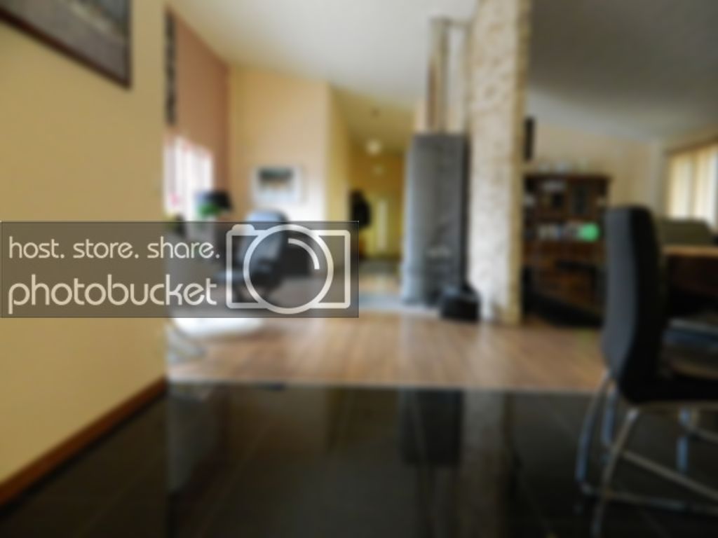

Du har ingen länk eller närbild på den väven du har på alla väggar? Vad anser du vara fördelen att ha väv på alla väggar? Jag kommer ha genomgående gips på alla väggar och tak i mitt nybygge.
Jag har använt Byggmax låg struktur väv, = billig o bra, för att få en enhetlig struktur på väggarna och ett bra underlag på väggarna att måla på. Att måla direkt på gipsen kan ge en flammig yta och risk att vissa skarvar spricker, = ovanför dörrar t ex. Det finns ganska många gipsskarvar på ett hus t ex runt alla fönster/dörrsmygar. Att försöka slipa fram en godtarbar yta för målning på gipsskarvar och gipsskivornas kartongyta, kommer att synas. Detta skulle jag inte godkänna ens i garaget, där jag har en extra grov väv.
svårt se kanske på bild
