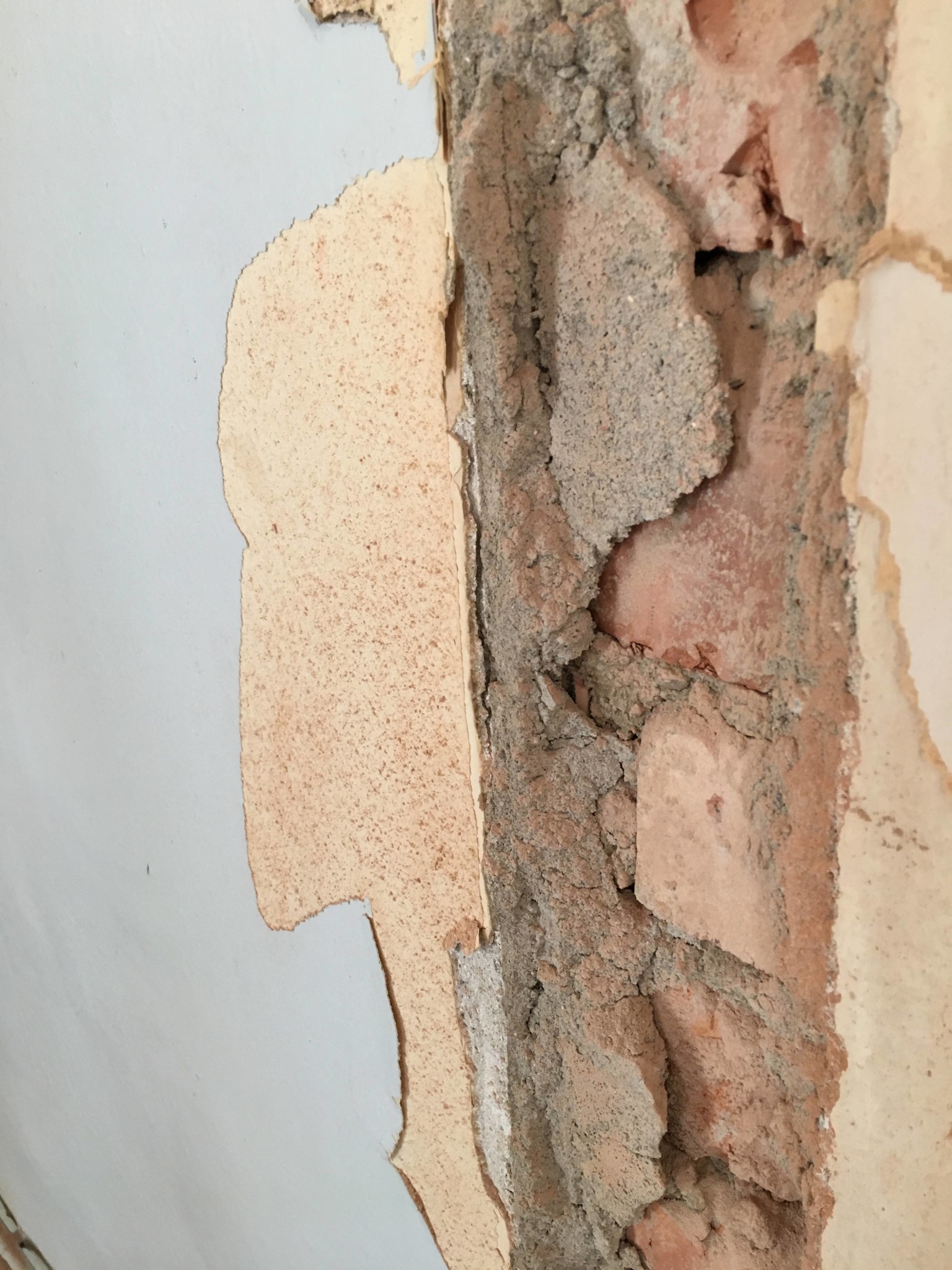

Håller på och renoverat en lägenhet från 1938. Är osäker på vad jag behöver göra med väggarna.
Det är putsat tegel, ser ut som om det kanske är målat efter det, och därefter något som kanske är nån sorts våtrumstapet. Väldigt tunn, och delar på sig när man försöker riva av den så det bara blir en luddig pappersantig hinna kvar.
Om man nu ska försöka förklara =)
Vad måste göra på de väggarna innan t.ex. ett tätskikt läggs på?
Tar med en bild om min förklaring var lite klen =)

Jag bor också i en lägenhet från 1938. Väggarna hade flera lager tapet och färg, och i badrummet var väggarna spacklade med vanligt sandspackel, alltså inte badrumsspackel. Jag valde att ta bort allt ända in till putsen.
Speciellt om du ska sätta kakel är det viktigt att underlaget håller för tyngden av kakel och tätskikt.

Nu vet jag inte vad det är för puts i badrummet. Men det jag tagit bort på en del väggar i resten av lägenheten har lossnat ganska lätt. Borrhammare med huggmejsel så har det nästan varit att hyvla av putsen. Men det kanske inte sitter bättre än så?
Men gör jag det i badrummet så måste jag lägga på ny puts, för det går väl inte att sätta tätskikt direkt mot teglet? Ganska ojämn och grov yta.
Eller ska man kanske istället limma upp våtrumsgips? Före/efter borttagning av puts?
Det finns andra här på forumet som vet mycket mer om sånt här än vad jag gör, men jag antar att om du redan har börjat knacka ner putsen får du väl lägga på ny puts. Tegelväggen ser alldeles för ojämn ut för att man ska kunna limma någonting på den utan att jämna av först.
Nej jag har inte gjort något med putsen än. Förutom att det kanske ser ut så, men det är för att jag har tagit bort en vägg för att få lite större badrum.

Fortsätter lite och hoppas några mer åsikter kommer in, och kanske lite erfarenheter av liknande art.
Ta bort puts för att lägga upp puts igen? För mig låter det konstigt. Men är det så att puts bara har en viss livslängd innan det tappar förmågan att sitta kvar? Så ny puts sitter mycket bättre?
Om jag skulle välja att limma upp gipsskivor så vill jag ju inte ha massa hålrum mellan gips och vägg. De flesta instruktioner jag sett så sätter de bara massa klickar över skivan och trycker dit. Om jag istället använder tandspackel, bör jag ta fix både på vägg och på skiva som man gör med stort kakel? Eller räcker en av ytorna?
Blir det svårt att få gipsskivan att sitta jämt? Det är ju en stor yta och svårt att få samma press överallt.
