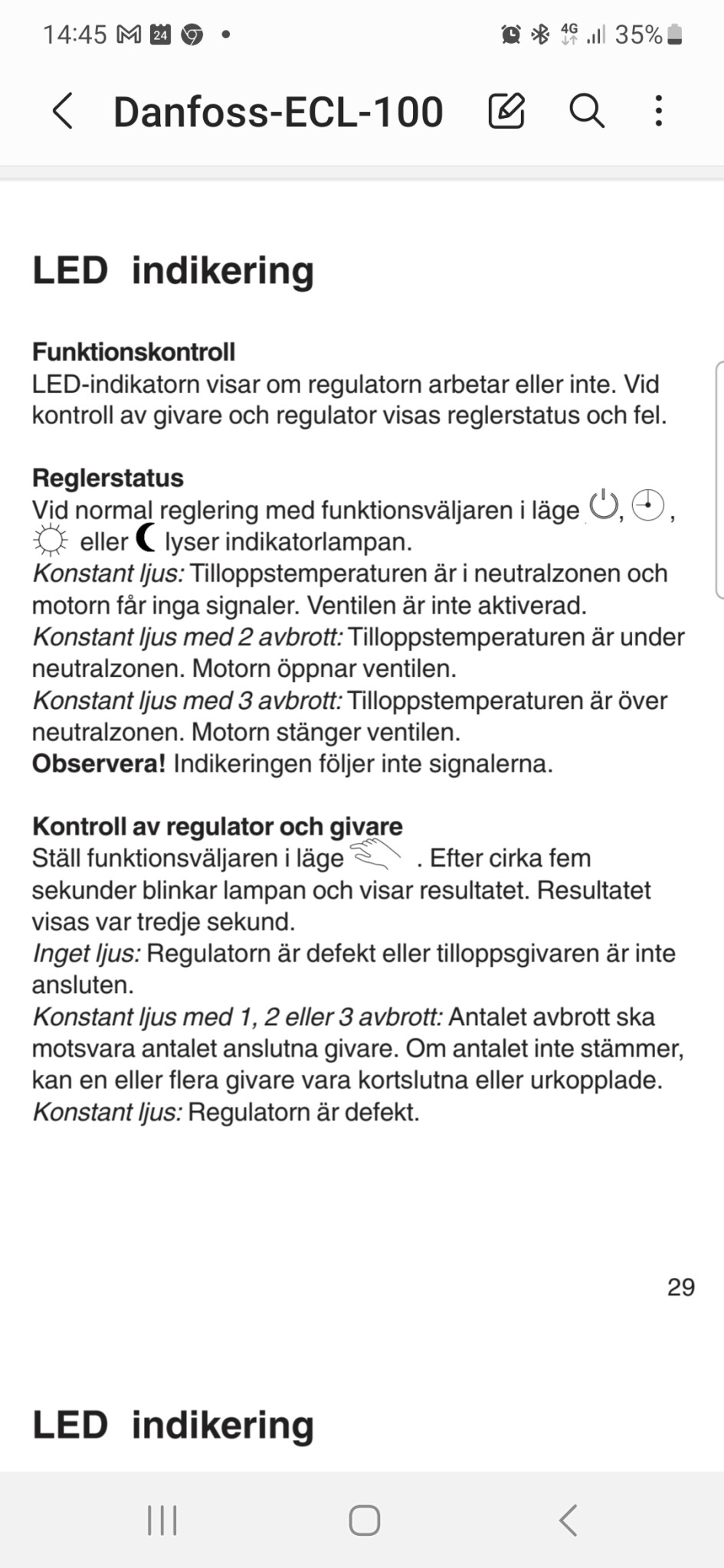

Hej; vi har ett hus med vattenburen golvvärme där för ett par år sedan fick bytt ut vår gamla cirkulationspump mot en ny elektronisk model typ Wilo Stratos PICO. Styrenheten är en Danfoss ECL Comfort 100M. Nu har det börja krångla så till vidare att lysdioden på styrenheten som visar om systemet står i neutralläge, öppnar eller stänger flödet in i värmeväxlaren och ut till cirkulationspumpen slockar, pumpens display slocknar, tänds igen och visar meddelandet: I 4....bokstaven i och siffran 4 för att strax bli normal och man ser hur effektvisnningen går upp till det normala 16W. Så går det en stund och så sker samma sak igen.
Det började med att felmeddelandet E 11 (luft i pumpen) visades, då fyllde jag på med lite mer vatten. Värmeväxlaren är av type Cetetherm. Huset är byggt 1967. Vad är det som egentligen sker? Det har funkat bra under sommaren och början på hösten.

Här har styrenhetens diod precis slocknat, spänningen till cirkulationspumpen försvinner (effekten räknar ner till 0), styrenheten startar om, pumpen startar om, visar I 4 och går sedan över i normalläge och effekten går igen upp till 16W.....efter mindre än en minut sker samma sak igen.
Ta och gör en kontroll av regulatorn enligt manualen,
Skärmdump av manual, Danfoss-ECL-100, LED indikering, regulatorstatus, kontrollinstruktioner, svenska.
Ok, dioden lyser inte alls och tilloppsgivaren är ansluten.....jag har anlitat och felanmält till firman som monterat in den nya pumpen. Tack ändå Demmpa....jag kan återkomma nästa vecka när de har varit här.
