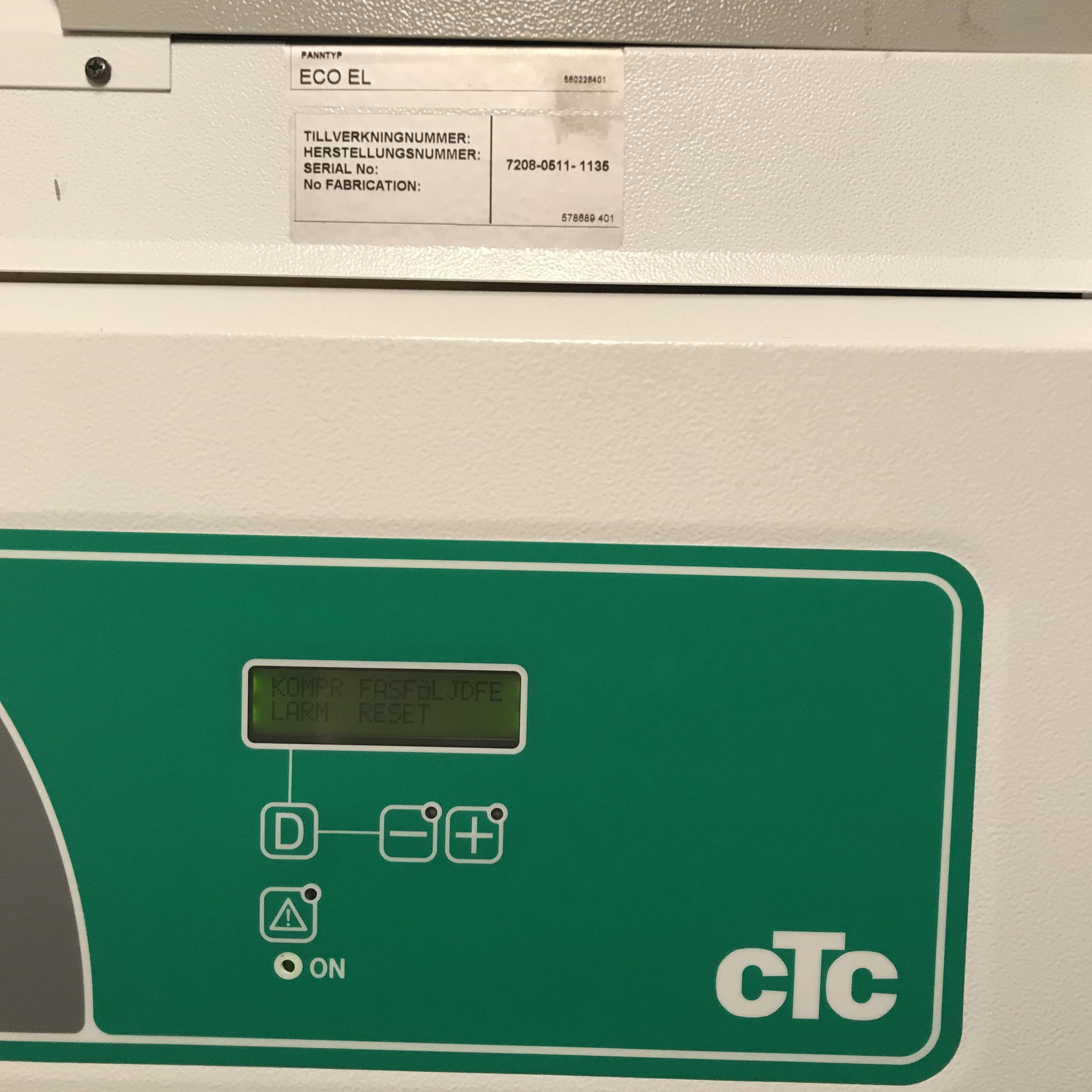

Hjälp! Sedan några dagar tillbaka har det blivit kallt i huset. Igår morse och i helgen gick strömmen, vet inte om det har något med det att göra.
Inomhusgivaren blinkar rött och varningstriangeln på värmepumpen likaså. På värmepumpen (en CTC ECO EL) så står det ömsom ECOAIR 21 grader och
KOMPR FASFÖLJDFE
LARM RESET.
Vad ska jag göra? Kan jag göra något själv eller måste jag ringa rörmokaren och/eller elektrikern?
  • Kontrollpanel på en CTC ECO EL värmepump med felmeddelandet KOMPR FASFÖLJDFE LARM RESET och en blinkande röd varningstriangel.

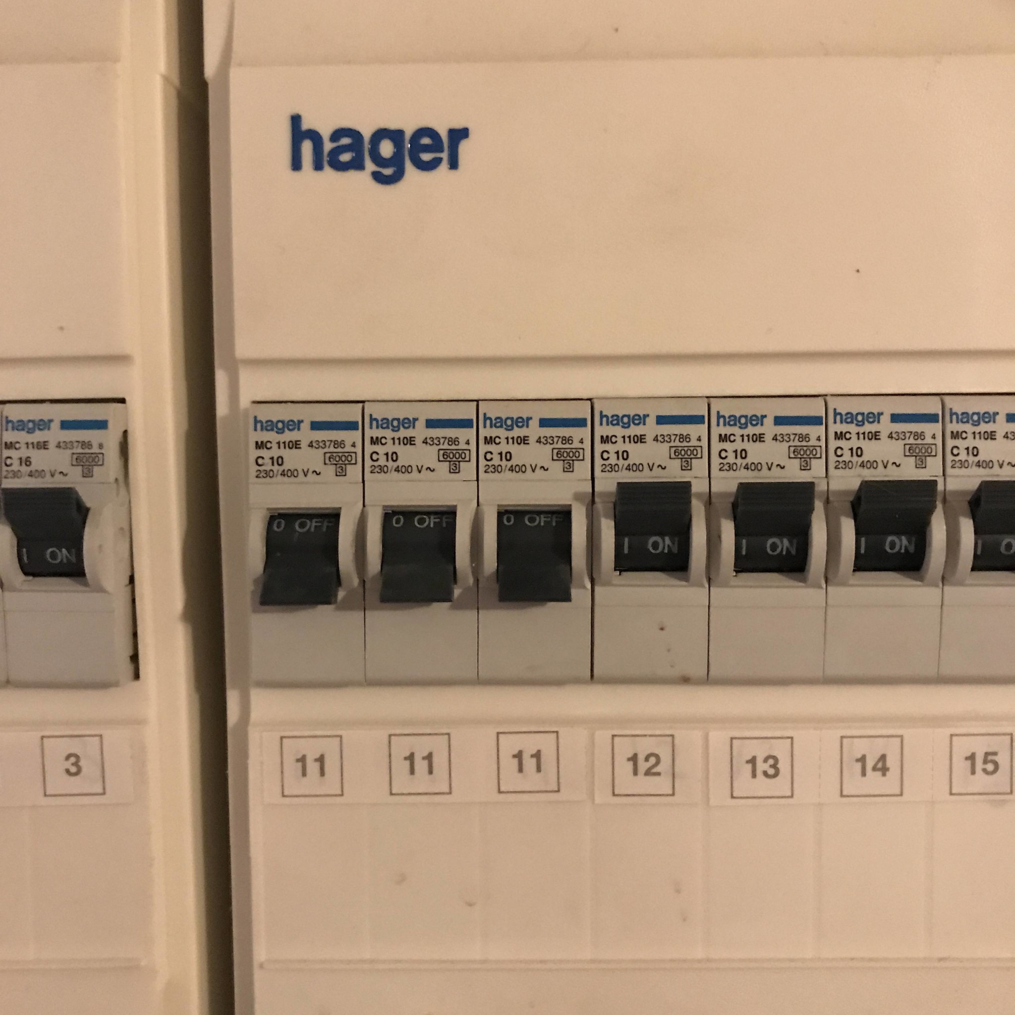

Jag testade slå av och på alla proppar som är kopplade till värmepumpen i proppskåpet men upplevde inte heller någon ändring.
Elcentral med säkringar från Hager, etiketterade säkringar i off-position.

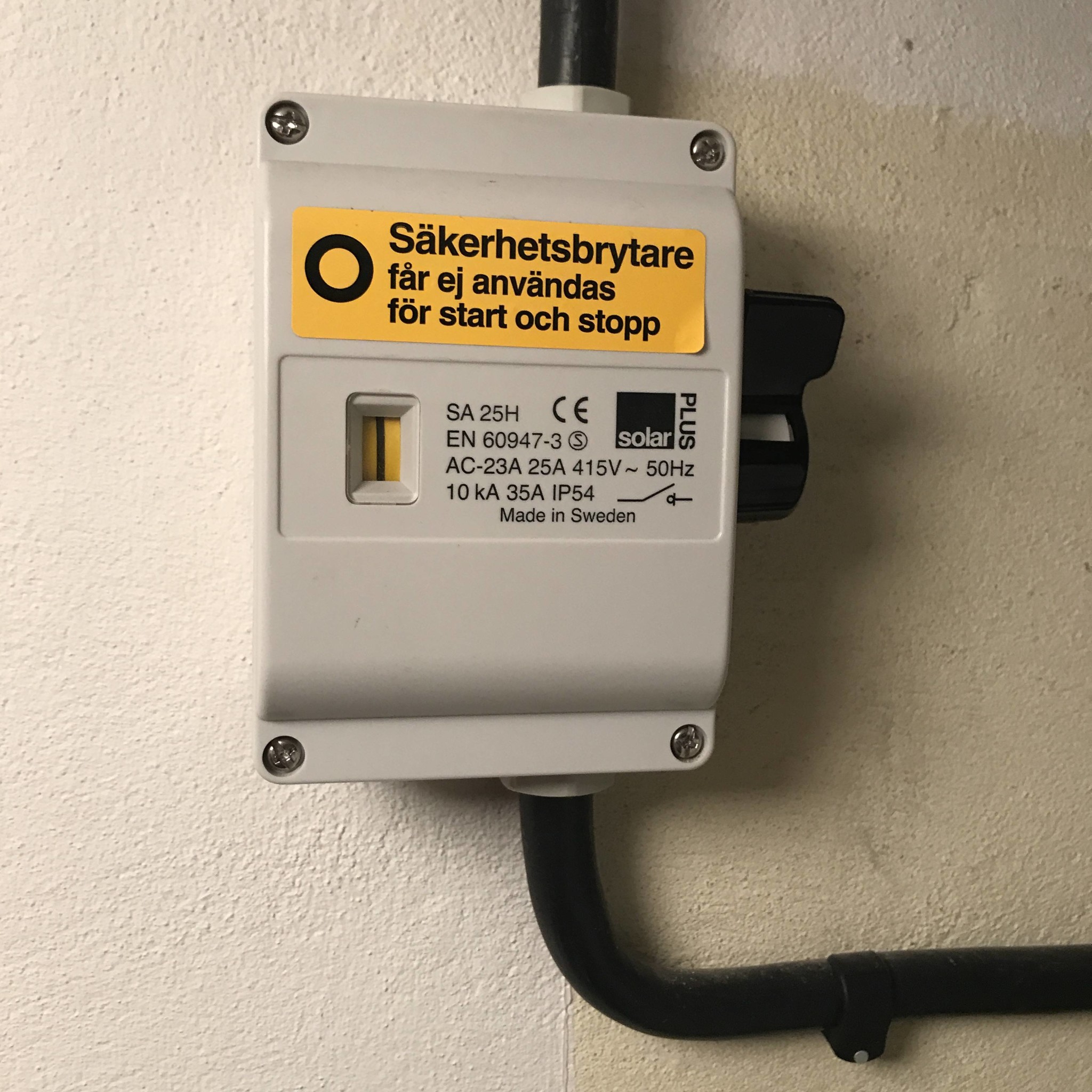

Testade då bryta säkerhetsbrytaren, då slutade blinka när jag slog på den igen.
Säkerhetsbrytare på vägg med varningstext "får ej användas för start och stopp", inkopplad med svart kabel.
Efter några minuter så har gradvisaren ökat till 22 grader. Hoppas detta fick igång den.

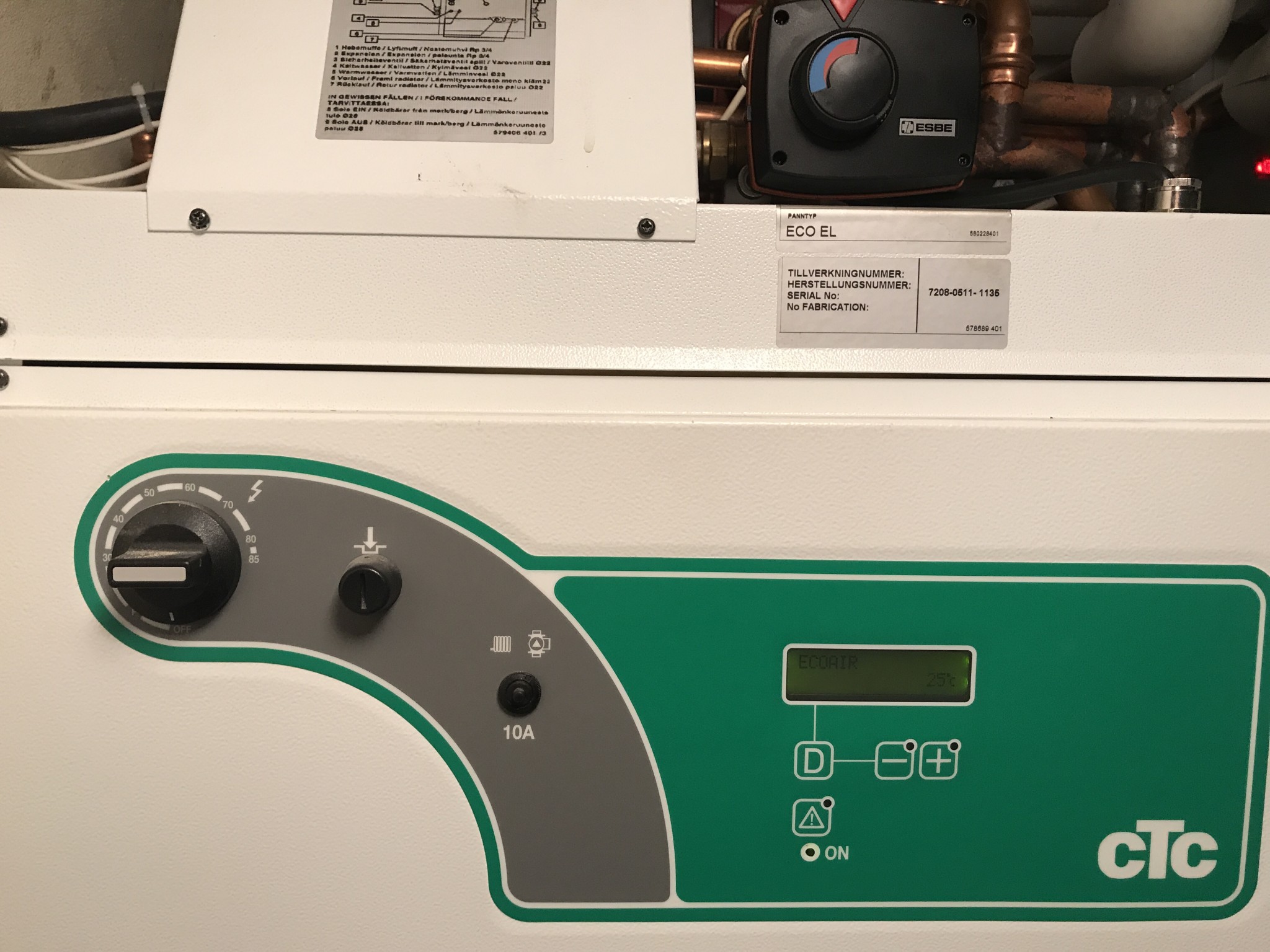

Nu står gradvisaren på 25 grader. Någon som vet hur man gör för att kolla vad vi ställt in den på? Resten av familjen vill så gärna ha det varmt och skönt igen som tidigare.

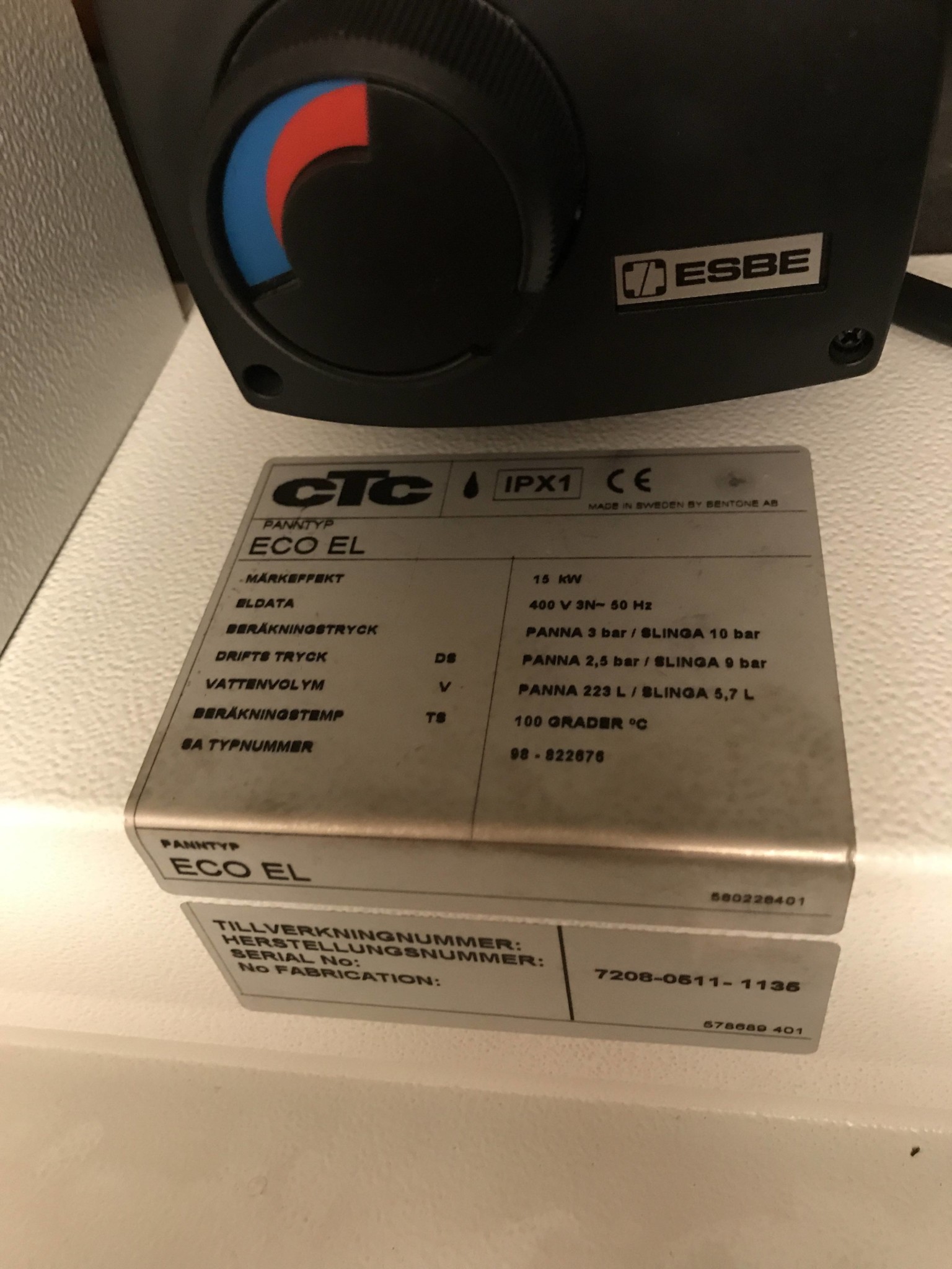

Osäker på vad vår modell heter men så här är den märkt:
Termostatinställning på 25 grader med ESBE logotyp och typskylt för CTC Eco EL pannan.
Kan jag skruva eller trycka på något för att speeda upp uppvärmningen?
Panel av värmepump märkt "cTC" med kontrollknappar och display som visar 25 grader Celsius.
