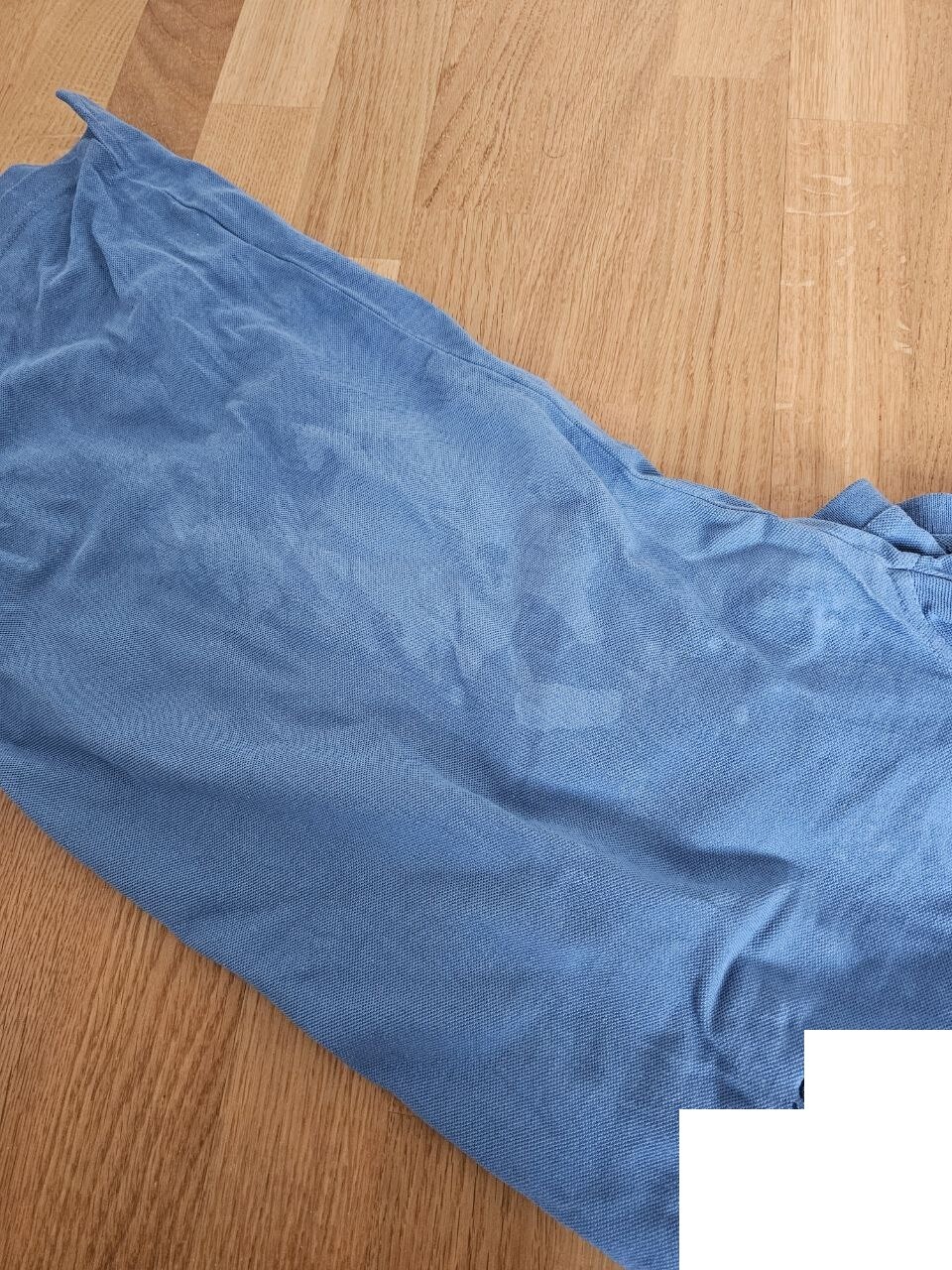

Jag har tvättat ett antal gånger mina kläder i min rätt så nya tvättmaskin.
Men undrar varför dessa vita fläck uppstår på kläderna, exeempelvis har jag bifogat en bild där de vita fläckan syns tydlig.
Själva tvättmaskinen har inga problem och jag har checkat inåt cylinder och där finner jag inga vassa saker heller.
Så jag undrar vad är det som orsakar de vita fläckarna?

troligtvis tar din nya maskin in betydligt mindre vatten i förhållande till kemmängdenK karljohan2019 skrev:Hej läsare!

så din tvätt har fått koncentrerad tvättmedel på sig
Man kan väl börja med kolla hur bra maskinen tömmer tvättmedels behållaren vid huvudtvätten.
Det vore inte så bra om det lossnar lite hopgegat tvättmedel i en sen sköljning.
Töms inte tvättmedelsfacket bra kan det bero på lågt vattentryck. Nya maskiner kan ha en strypning med en bricka med litet hål i på inkommande vatten bakpå maskinen. De flesta har väl iofs högt tryck så det räcker).
Sen kolla tvättmedlet.
Är det blekande i det?
Tvättmedel som "enligt reklamen" både behåller färgernas lyster och behåller vita kläders vithet är jag lite skeptisk till. (Är det dåligt/snällt blekmedel i som inte fungerar så bra då eller?).
