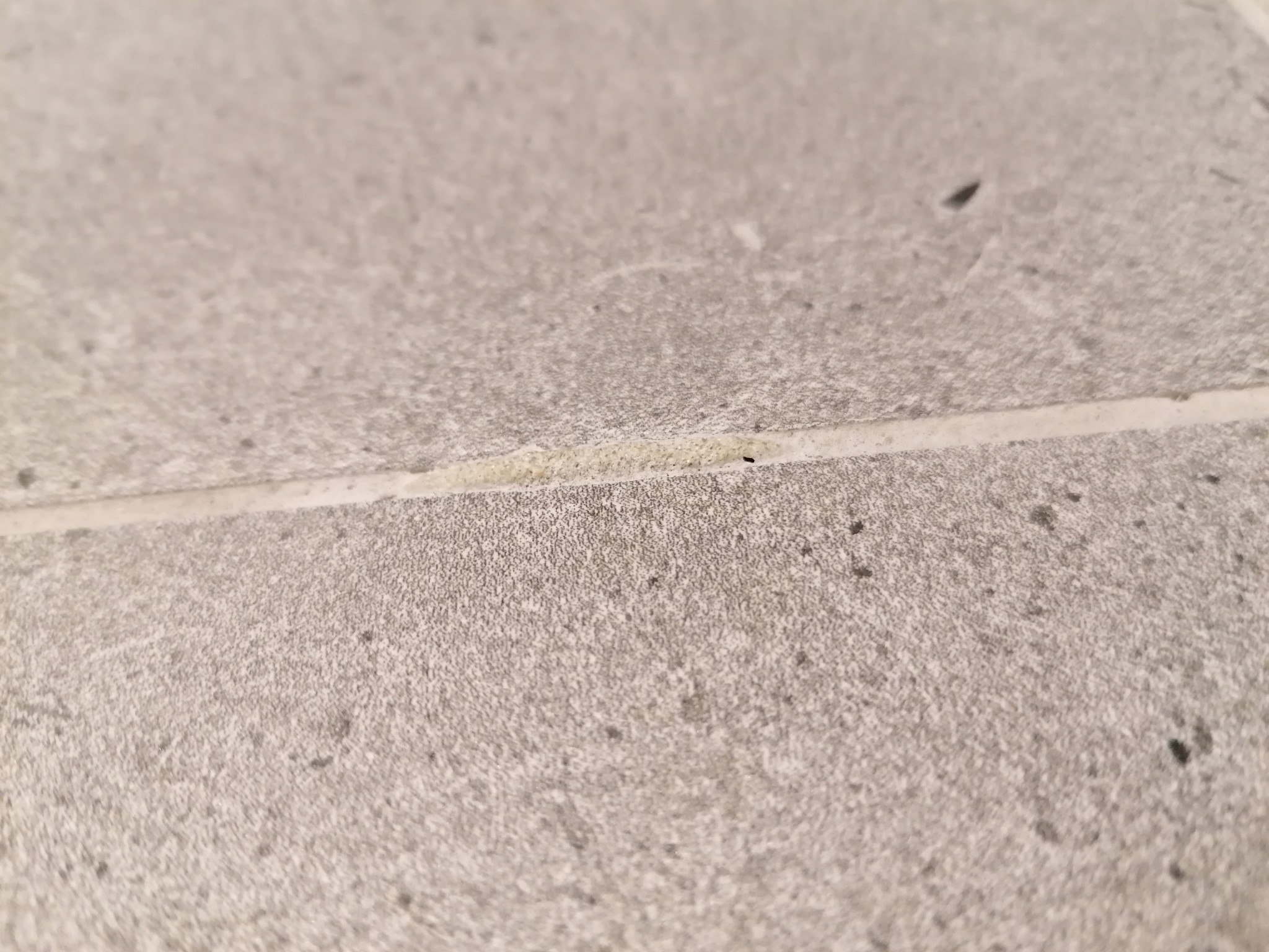

har precis köpt ny lgh och nu efter några veckor har jag fått som några förhöjda "massor" i fogen, känns hårt som sten och går inte att få bort.. någon som kan förklara fenomenet?
Tack på förhand.
  • Hård, förhöjd fläck i fog mellan två gråa plattor på golv som ser ut som en ojämn ansamling material.

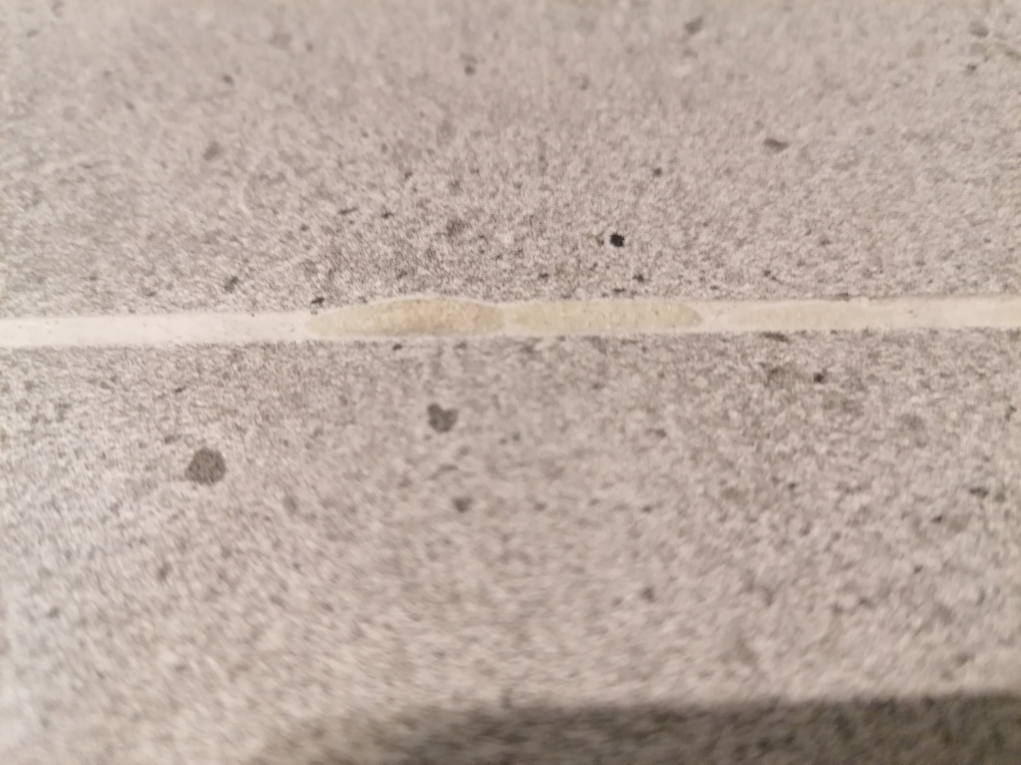

  • Förhöjningar i fog mellan grå kakelplattor, ser ut som hårdnad massa.

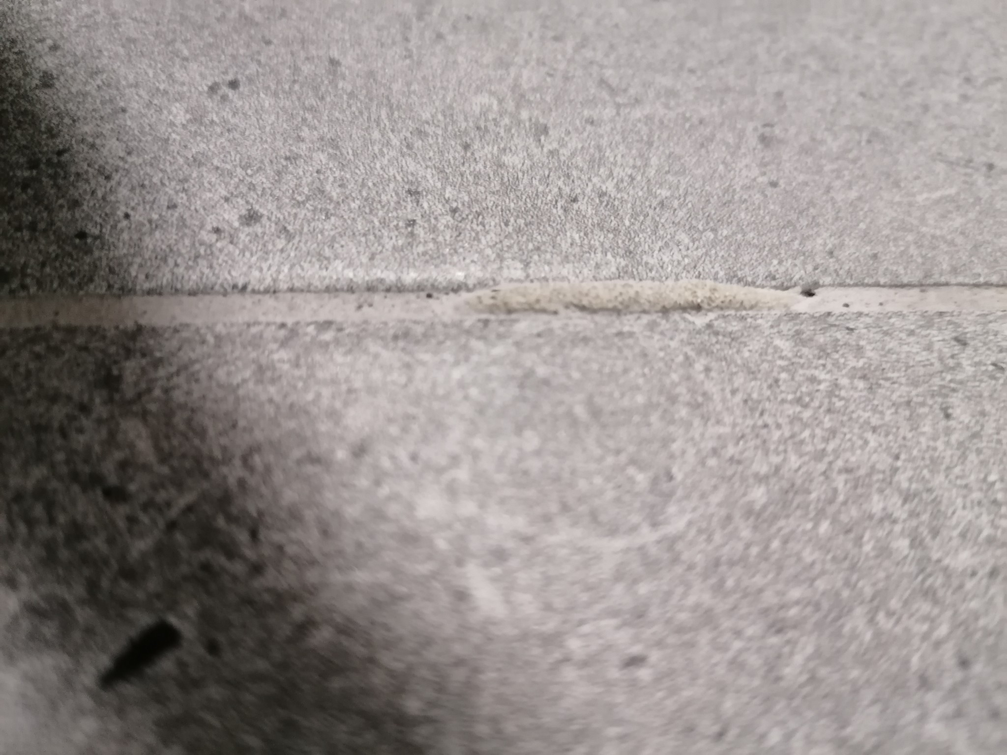

  • Närbild på förhöjda massor i fog mellan två gråa klinkerplattor.

Fanns dom inte förut utan har uppstått nu i dagarna?
Väldigt lustigt, har aldrig råkat ut för detta eller ens sett det.:thinking:
Edit: Givetvis är det fix som inte tagits bort när man har fogat så det måste ha ju varit på plats när du kom dit första gången bara det att du inte tänkte på det då förmodligen!
Ser onekligen ut som fix som missats vid fogningen, man kan ju nästan ana att det är fogat ”runt” det.
Hacka på byggaren så ska det inte vara, har det då kommit efter färdigt jobb så kan man fundera på vad som gör det. fanns dom när ni flyttade in, så ni inte bommade det. Kan vara dåligt arbete med att stryka av fogen som kanske var lite lös och ramlade/svällde ut.
Tack så mycket för svaret! det låter logiskt, kan ju varit jag som inte sett det tidigare bara. Ska kontakta entreprenören.
Som någon redan skrev. Det där har inte kommit nu. Det är fix. Dvs. Kakel limm som sticker upp. Sen är det fogat runt. Är det inte nygjort så du kan kontakta hantverkaren så får du hacka bort det och sedan foga. Se till att hitta rätt färg på fogen bara och var försiktig så du inte skadar plattornas kanter. Du kan behöva en fogskrapa också så du får bort lite fog runt om.
