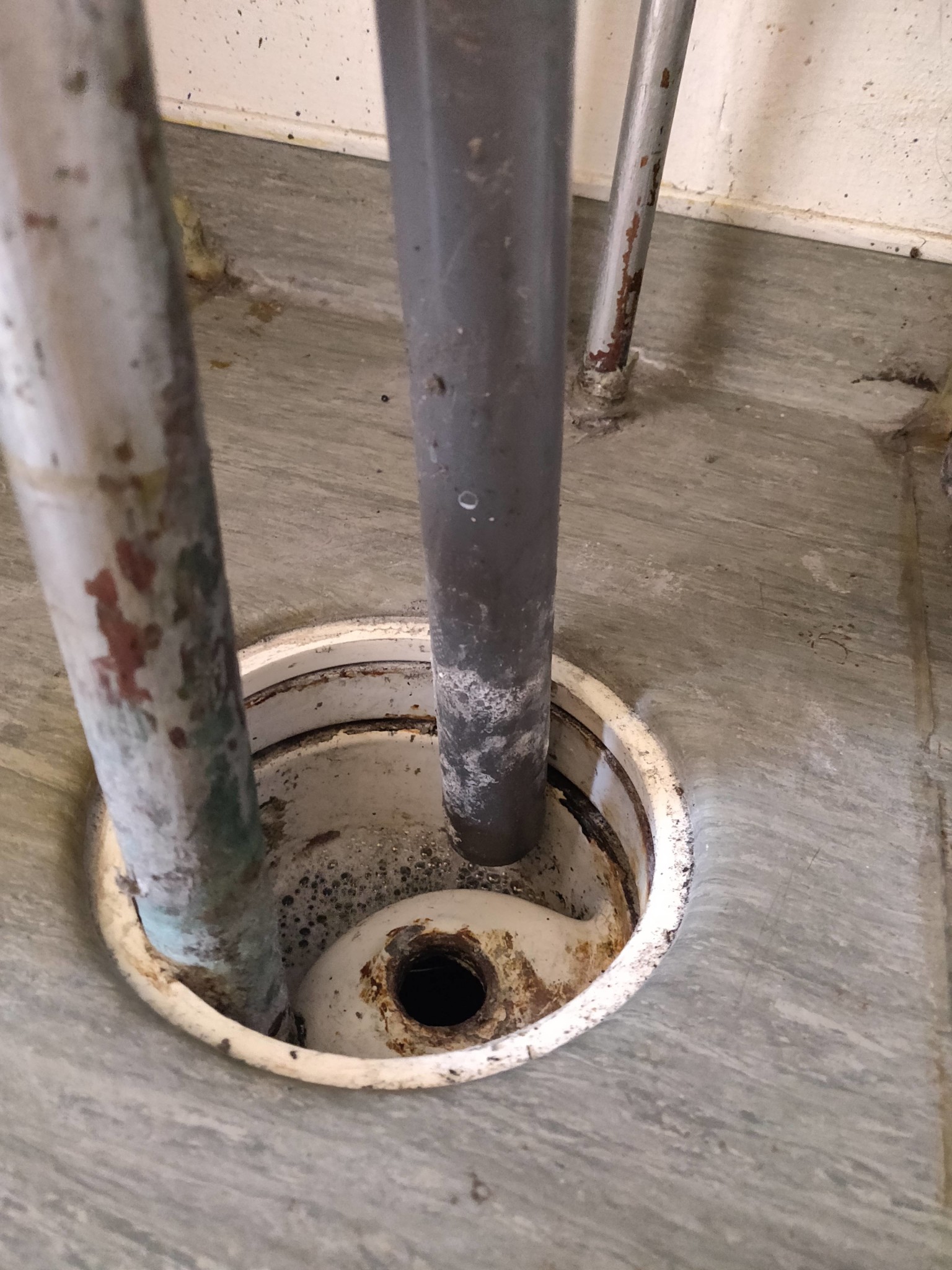

O olskar #1 Medlem · Uppsala · 70 inlägg 26 maj 2021 19:03 olskar Medlem Uppsala 70 inlägg 26 maj 2021 19:03 #1 Hej! Avloppet på bilden finns i tvättstugan, verkar klogga igen rätt ordentligt. Någon typ av sil? Inloggade ser högupplösta bilder Logga in Skapa konto Gratis och tar endast 30 sekunder #avlopp #golvbrunn #golvbrunnssil
Demmpa #2 Husägare · Kalmar · 26 487 inlägg 26 maj 2021 19:58 Demmpa Husägare Kalmar 26 487 inlägg 26 maj 2021 19:58 #2 Ser ut att vara en gammal gjutjärnsbrunn, det enda som saknas är en rensplugg. Det finns filter man kan sätta/lägga i en golvbrunn, tex https://www.netonnet.se/art/hem-hus...rorets-golvbrunnsfilter-2-pack/1002606.16031/ Sedan finns det externa luddfällor/-lådor, tex https://www.vitvaruexperten.com/tvattmaskiner/professionella-tvattmaskiner/cylinda-luddlada-42-liter
