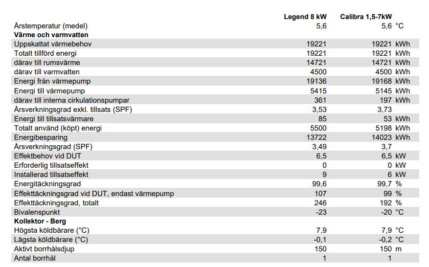

Var i liknade situation när jag bytte min värmepump tidigare än beräknat.Min värmepump från 2005 thermia diplomat 8 kw till en utbytes pump thermia Legend 8kw 2024-01-22.Var inget fel på min galma thermia men visste att man skulle höja priset med 10% och om några år går man i pension och hade avsatt pengar till en ny värmepump och slippa den processen väl när man är pensionär + ett planerat byte som tog 1 dag att genomföra.Ser nu att den beräknande kalkylen stämmer bra med drifttimmarna så spar ca 1000kwh/år.Hade 2 st värmepumpar att jämföra med ThermianLegend 8kw (on-off) och en Thermia Calibra 1,5-7kw (inverter) men tog en Legend istället och Calibran var 10000 dyrare och skulle ta 15 år innan jag skulle räkna hem den mer kostnaden.Men i ditt fall skulle jag nog valt en inverter istället med tanke på vart du bor (har haft några dagar med över -20 grader nu).Kostnaden för bytet hamnade på 89000 kr inklusive allt.
Det var ett bra pris. Du skrev att ts skulle välja en inverter, hur drar du gränsen här? Bor själv nere i Kalmar län vid kusten och i år ännu inte haft under -10. En Thermia Villa 55, som klarar ned till -10 utan tillskott, brine när det gått som mest 0 in och ut -3, samt i snitt 200-300 kWh/år i tillskott.

Det var ett bra pris. Du skrev att ts skulle välja en inverter, hur drar du gränsen här? Bor nere i Kalmar län vid kusten och i år ännu inte haft under -10.
Bor själv i bergslagen och kan bli rätt kallt här om vintrarna.Vart gränsen går kan vara lite svårt men invertern är ju kompressorn varvtalsstyrd så skulle jag bo nere vid kalmar skulle jag nog inte tveka och Calibran är ju förberedd för online styrning så spar man kanske lite pengar där men det är inte Legenden.Min Diplomat klarade ner till ca-22 innan patron gick in och hade ner mot -21,5 med Legenden och hade patron inte gått in så vi får väl se när den väl den går in och stöttar.

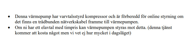

TS kör ju redan med Ngenic Tune. Jag har ingen större koll egentligen på hur Thermias styrning funkar, men jag tror inte den är bättre än Ngenic som styr både på väderprognos och kommande timpris?
Nej jag vet inte heller för styrningen på Calibran är ganska nytt och känner ingen som kör med styrning så svårt att veta.Vet bara att den är förberedd för det.
