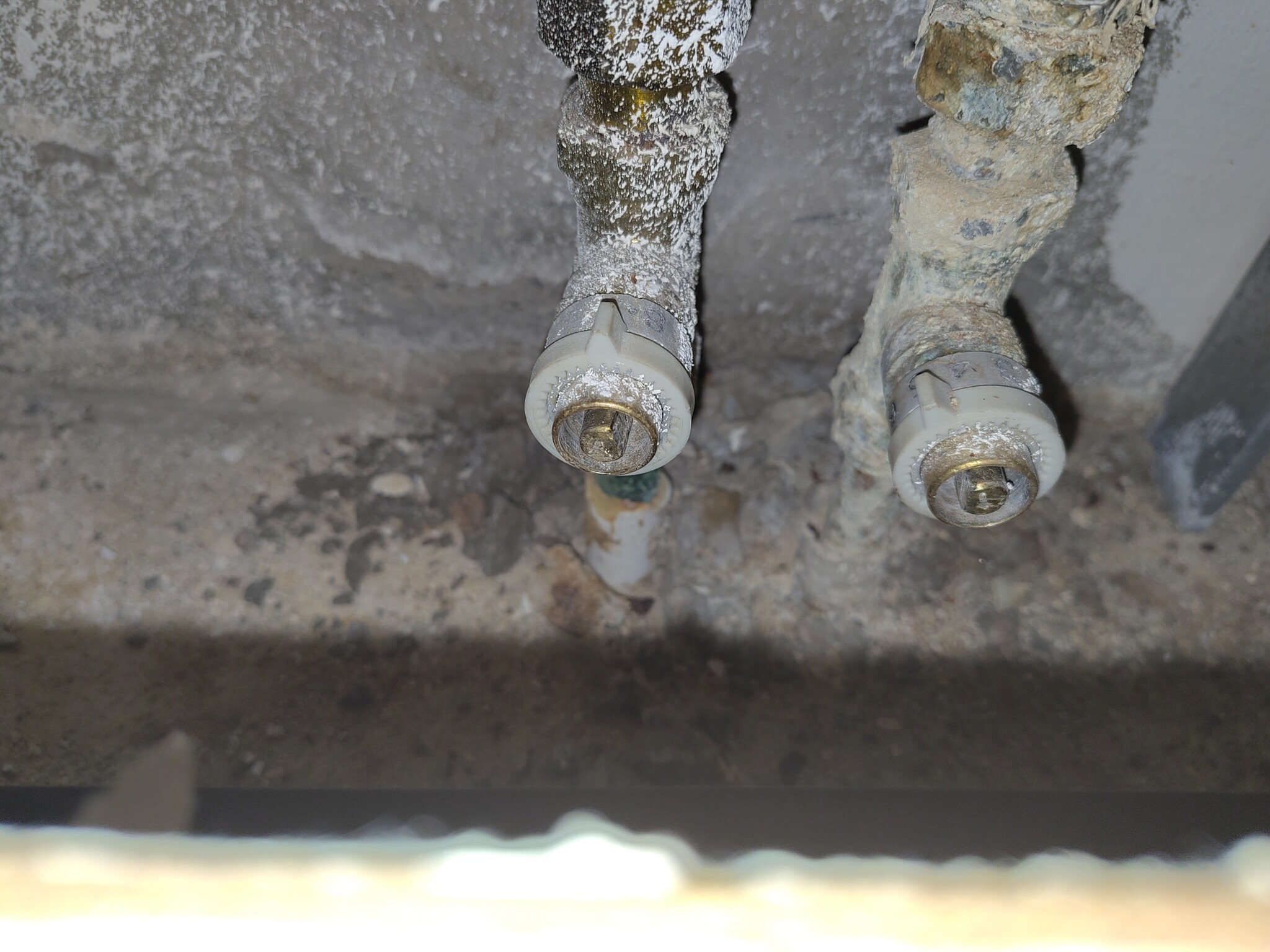

Jag behöver stänga av vattnet till lägenheten. Jag har hittat huvudkranarna men det finns inga handag eller vred för att stänga av vattnet.
Känner någon igen vad det är för nyckel jag behöver för att stänga dessa ventiler?

Med tanke på att dem ser ut att ha suttit där ett tag så kolla med fastighetsägaren om de kan stänga av vattnet istället.
Om du rör på dem så kan det bli du som får stå för kostnaden att byta om dem börjar läcka.
Är du säker på att detta är tappvatten? Jag tycker det ser ut som ett vred med siffror på, vilket snarare talar för en strypventil av något slag.
En vanlig fyrkantsnyckel ser ut att passa på dem men jag skulle inte skruva där utan att veta vad det är för något.

Håller med om att det ser konstigt ut.
Du borde kunna utesluta att de är till tappvattnet genom att först känna på båda rören, sen spola både varm- och kallvatten någon minut och sen känna på rören igen. Ingen skillnad => fel rör.
Redigering: I de äldre lägenheter jag bott i (från 1974 resp. 1928) fanns inget sätt att stänga av vattnet till enbart en lägenhet utan bara till hela stammen, och ibland fungerade inte de ventilerna längre så att vattnet fick stängas av till hela fastigheten eller till och med nästan halva kvarteret...

Aha, ok. Det brukar man kunna göra på själva radiatorkopplet.
Givet att dessa vred är graderade så kan de som sagt vara någon form av justerventiler och då är det mycket olämpligt att skruva på dem. Ska man göra det måste man vara väldigt noga med att återställa när man öppnar igen.

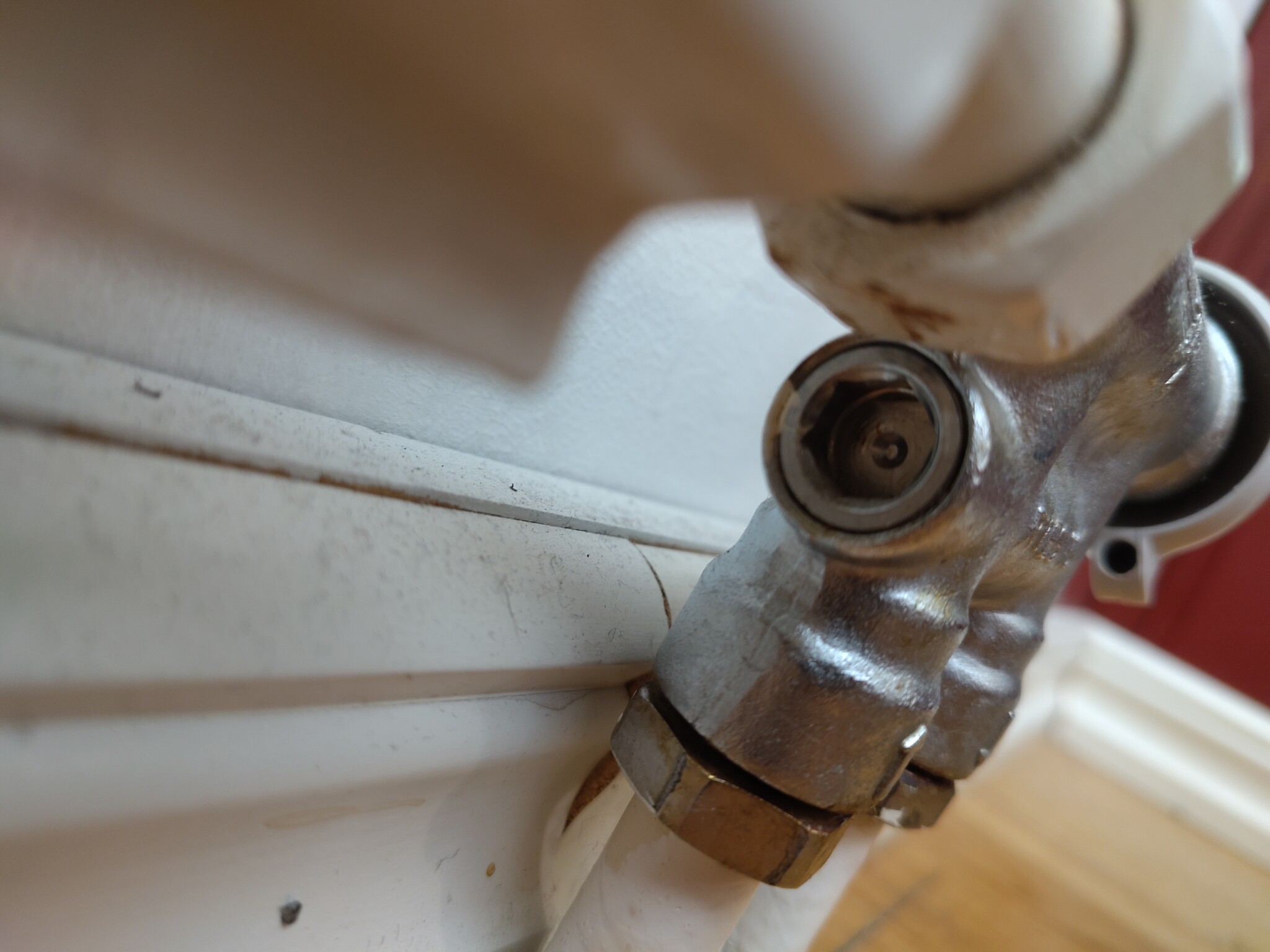

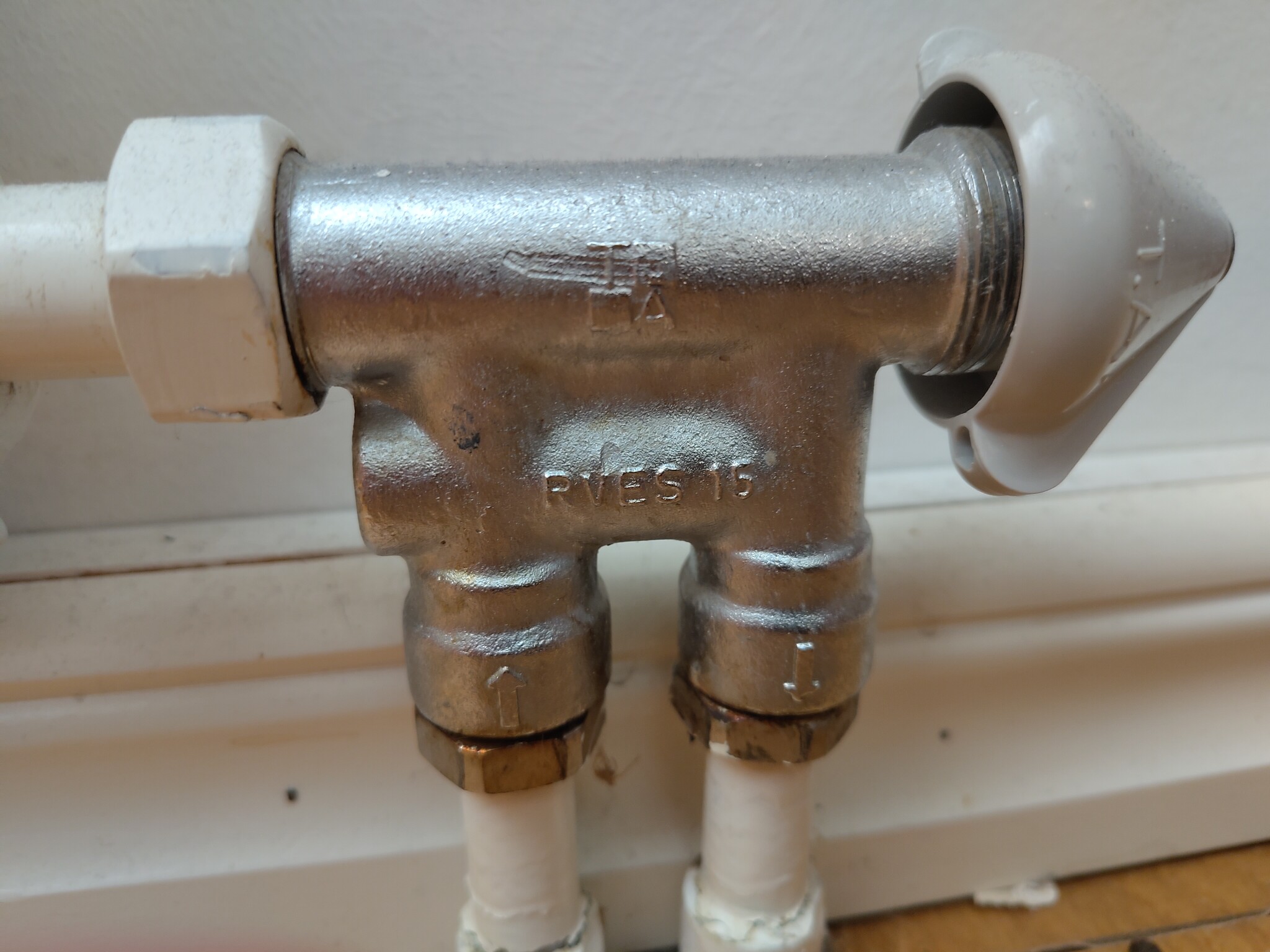

Jag behöver ta bort ett av elementen. Det är ett enrörssystem med en bypassventil - så det går inte att stänga av vattnet utan att stänga av vattnet och plombera radiatorventilen efter elementet är borttaget (tror jag?).
Här kommer bilder. Jag har testat att försiktigt skruva på insexfästet - medsols finns inget giv, motsols så börjar det läcka vatten.tommib skrev:
Det ser ut som injusteringsventiler. Det är mycket viktigt att de återställs till exakt samma läge som innan om de stängs.D davidal skrev:
För att förtlydliga - det går alltså att stänga av vattnet till elementen med dessa men man behöver vara noggrann med att ställa tillbaka dem till samma läge de var?E Eld skrev:
Radiatorkopplet är den som visas på sidan 7,
