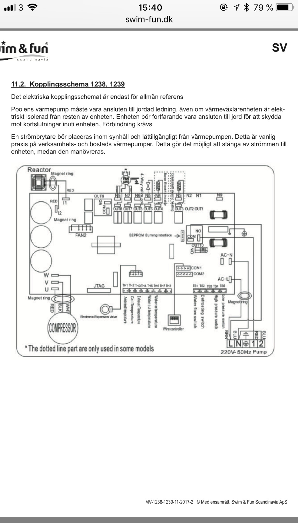

Ska koppla in värmepump till poolen, behöver köpa rätt saker så vår vän som är elektriker kan koppla in.
  • Elektriskt kopplingsschema för poolens värmepump som visar anslutningar och komponenter.
Fråga din vän. Så får du rätt grejer så han kan koppla in utan problem.
Hur långt är ett snöre? Hur mycket ström drar pumpen, skall kabeln grävas ner? hur långt till centralen?

Jag har skickat en förfrågan, men inget svar än :( så tänkte höra här också. Ifall det är specialgrejer som behövs.
Det är bara en strömkabel som ska kopplas in till pumpen. Det andra är redan fixat. Så detta är schemat för värmepumpen.

Slackers beskrivning av uppgiften är alldeles för oprecist för att kunna svara. Kelds fråga är mycket relevant. Fler frågor: finns det en egen grupp framdragen? Finns det JFB (krav på) ?

Men det är en vän som är elektriker som ska göra det, men som jag skrev så har han inte svarat. Så det jag vill veta är hur omfattande det är att koppla in kabeln.
Är kabeln redan framdragen och behöver bara kopplas in? Vad är det för kabel? Vad sitter i andra änden av kabeln? Kommer den från en egen grupp i elcentralen? Finns arbetsbrytare och JFB installerade?
Det är en apparatkabel eller vad man kallar det som ska kopplas in. Jag vill kunna ta bort den under vintern. Den kommer dela med utebelysningen och övrig poolutrustning. Jordfelsbrytare finns.
En värmepump brukar vara permanent ansluten. En säkerhetsbrytare kan användas för frånskiljning.
Fram till brytare drages normal installationskabel 1,5 mm2.

Känns som han får komma och kolla på det innan jag köper material.
