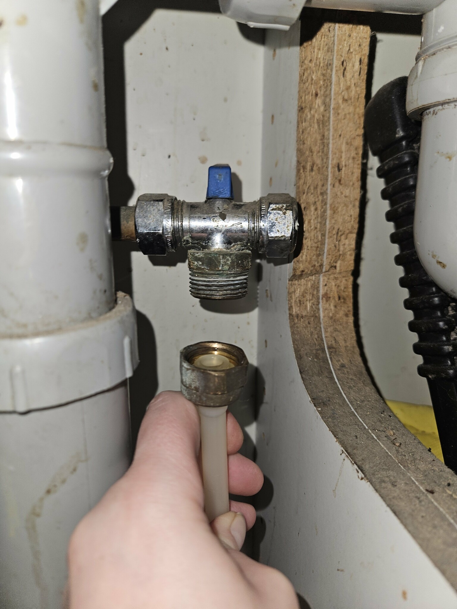

Fick en ny diskmaskin idag och den har inte likadan kopplin till vattnet in som den förra. Vad behöver jag för att det ska passa?
  • Vattenledning under diskbänk med hand som håller en slang som ska kopplas till kranen på nya diskmaskinen.
  • Koppling för vattenanslutning för diskmaskin visas i närbild, hålls i handen.
  • Gammal vattenslangkoppling med blå ventil, som behöver anpassas för ny diskmaskin.

Du behöver skruva loss den befintliga övergångsnippeln. Sedan skall det passa.

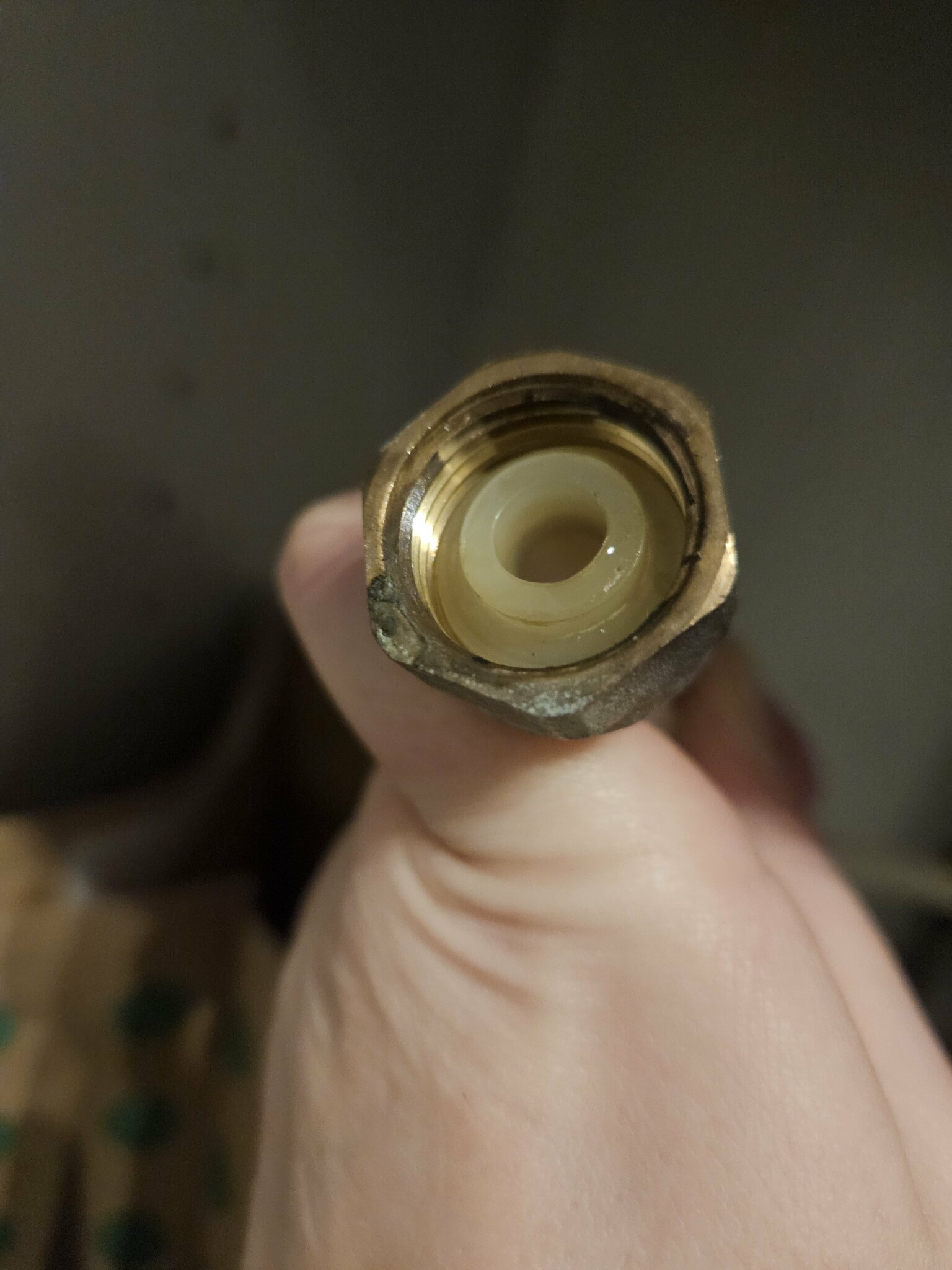

du saknar packning i den nya?
ny och ny den är rätt gammal och väl använd

Finns det såna där trevägs ventiler med klämringskopplingar i alla riktningar?
Kan vara bra att kolla så du inte har en kona för klämring under förstoringen... I så fall kommer packningen (som sagts ovan, fattas) inte att täta bra...

Och som en bra att veta är denna inkoppling inte godkänd idag, avstängning skall sitta ovan bänk.

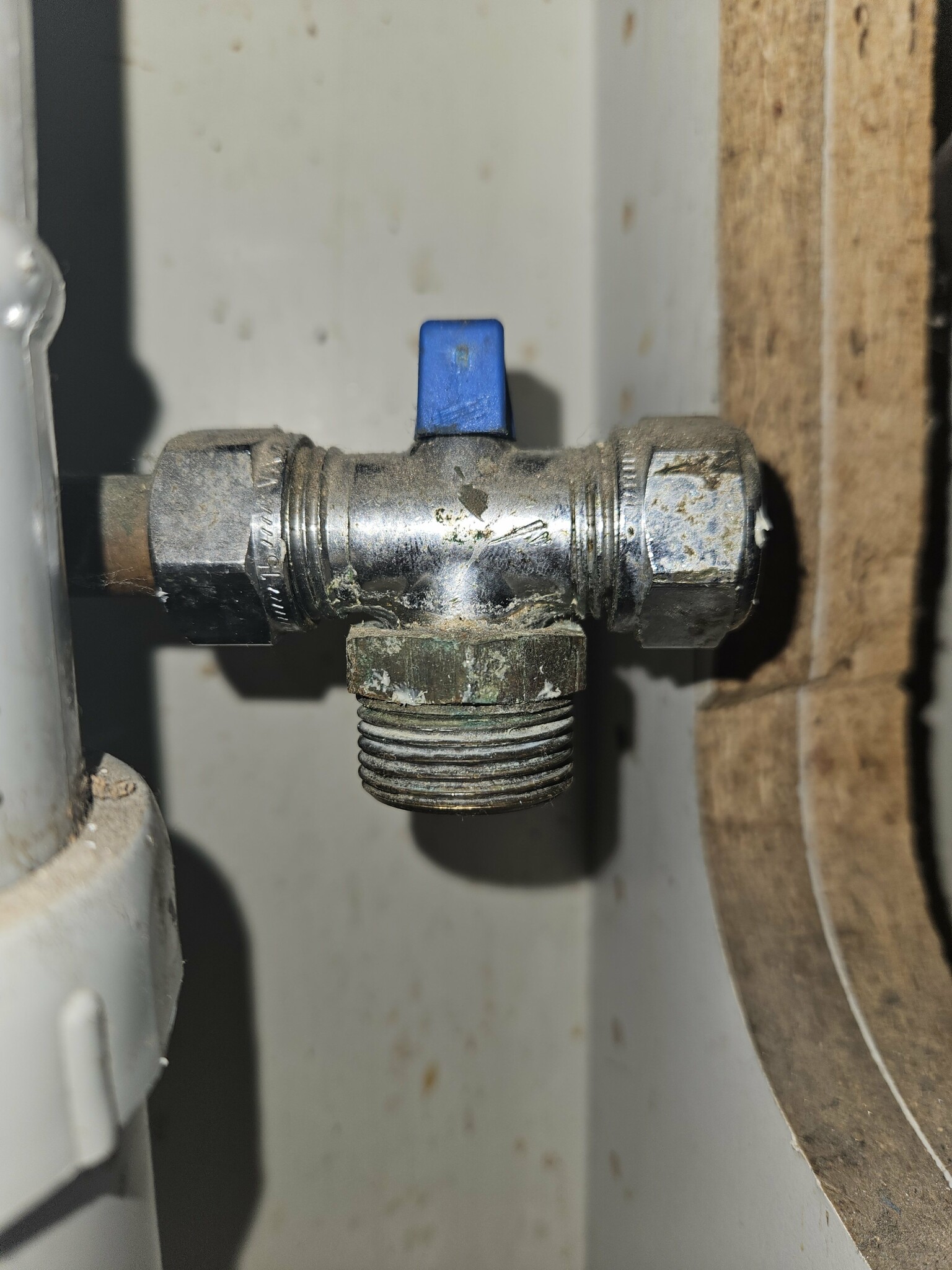

Får verkligen inte av den. Kan jag inte sätta på en ny nippel på nippeln som har en invändig G20-gänga och en utvändig G15-gänga?
Det är fel storlek, får ej på den

gör som de skrivit ta bort adaptern på kranen eller ännu hellre låt en VVSar fixa det på rätt sätt
Kan och kan. Frågan är väl hur "snyggt" det skall bli. Och hur "rätt" det skall bli. Men om det inte är så noga och man nöjer sig med att det skall fungera utan att anlita en rörmokare, så varför inte? Det är väl ändå ingen av dina gäster som kollar på detta, så du lär knappast behöva skämmas. Eller hur
