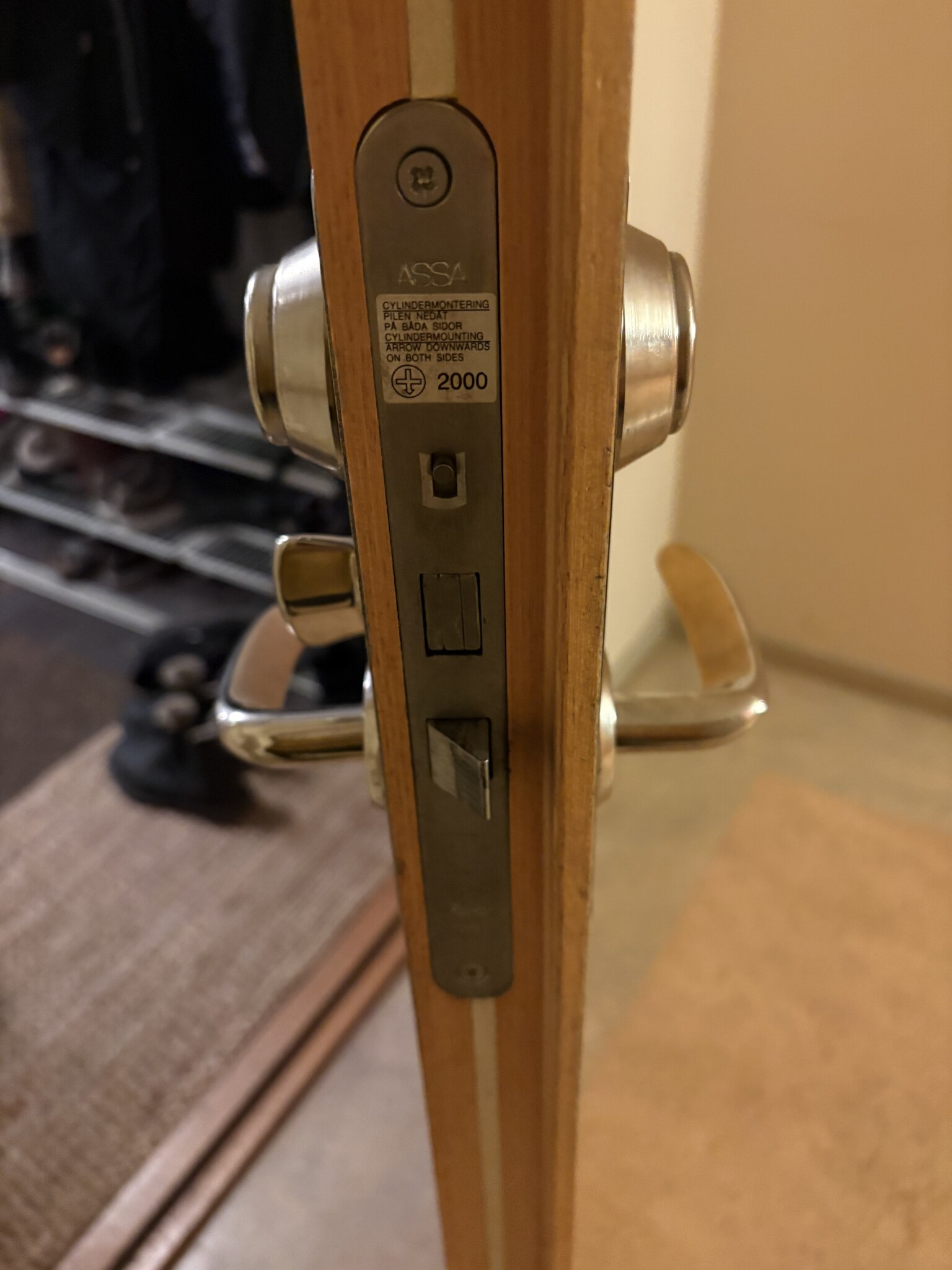

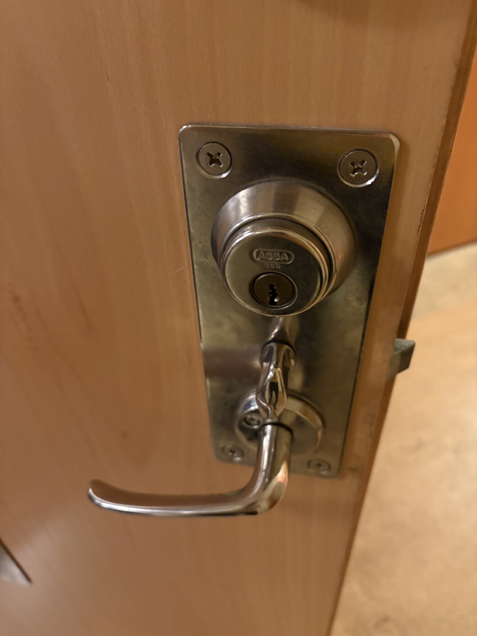

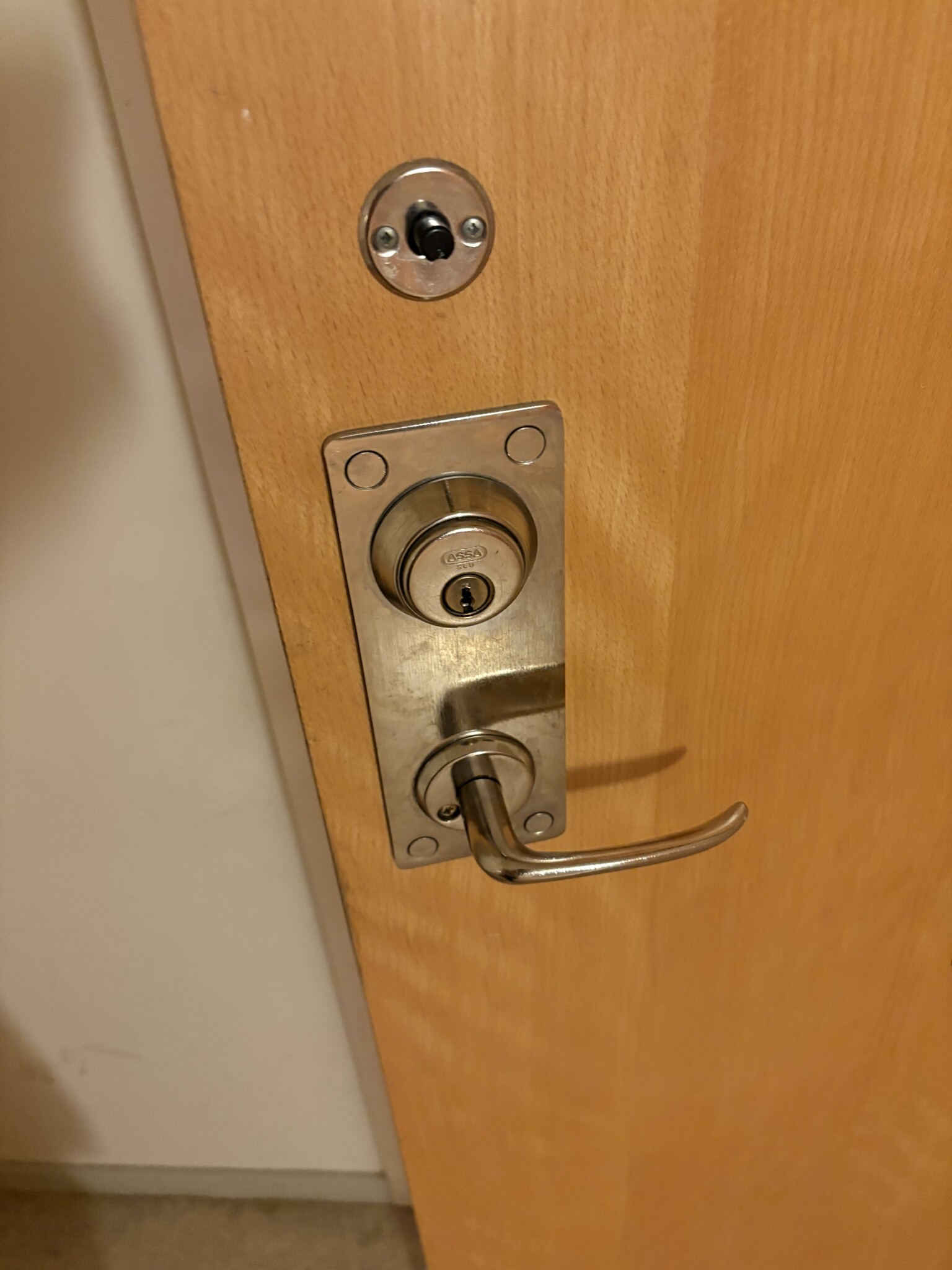

Hej, låset till vår ytterdörr har börjat krångla. Handtaget är slappt, har skruvat loss det och det ser slitet ut så behöver nog bytas. Att låsa upp med nyckel är också ofta lite knepigt, känns som taggarna i nyckeln inte hittar riktigt rätt så man måste lirka. Har provat med låssprej men ingen skillnad.
Så de behöver nog bytas. Frågan är räcker det med nytt handtag och låskolv eller behöver man byta kista och bleck och allt?
Ibland sitter det en hylsa på roddarpinnen som anpassar tjockleken om det är olika mått på hålet i handtagen och i låskistan. Om den halkat snett eller om den fattas kan handtaget bli löst och slappt.
Byt trycket om det blivit slappt pga slitage, kontrollera att längden på tryckespinnen är tillräckligt då en kort tryckespinne orsakar problem i förtid, trycket du har är en variant av ASSA 696.E EJW skrev:Hej, låset till vår ytterdörr har börjat krångla. Handtaget är slappt, har skruvat loss det och det ser slitet ut så behöver nog bytas. Att låsa upp med nyckel är också ofta lite knepigt, känns som taggarna i nyckeln inte hittar riktigt rätt så man måste lirka. Har provat med låssprej men ingen skillnad.
Låscylindern på utsidan är ganska sliten så den behöver åtgärdas, den ingår troligtvis i ett låssystem.
Det räcker att göra en omläggning på utsidans låscylinder det finns ingen orsak att byta mot en ny om du inte har nycklar på drift.
För att kontrollera att felet ligger i låscylindern och inte i nycklar eller låshus testar du nyckeln i låscylindern på insidan och om det går bra där så är problemet den slitna låscylindern på utsidan.
