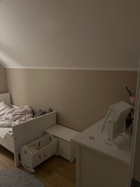

A Alaa88 #1 Medlem · 2 inlägg 17 jan 20:34 Alaa88 Medlem 2 inlägg 17 jan 20:34 #1 Hejsan! Vad är saker man bör att tänka på när man vill öppna kattvinden ? Mvh Alaa Inloggade ser högupplösta bilder Logga in Skapa konto Gratis och tar endast 30 sekunder #kattvind
I Ingenjörskonst #2 Medlem · 3 inlägg 17 jan 20:40 Ingenjörskonst Medlem 3 inlägg 17 jan 20:40 #2 Hej! Kort sammanfattning av vad man bör tänka på vid öppning av kattvind: Bärande konstruktion: Kontrollera att inga bärande reglar, takstolar eller bjälkar påverkas. Fukt och ventilation: Säkerställ att ventilationen inte försämras och att ingen varm inneluft leds ut i kall kattvind. Isolering och ångspärr: Återställ isolering korrekt och se till att ångspärren blir tät runt öppningen. Brandskydd: Kattvind kan vara brandcell – öppning kan kräva brandtät lucka. Bygglov/anmälan: Kan bli aktuellt om ytan tas i bruk som boyta. Skriv gärna PM om du behöver mer hjälp. /Byggnadskonstruktör
