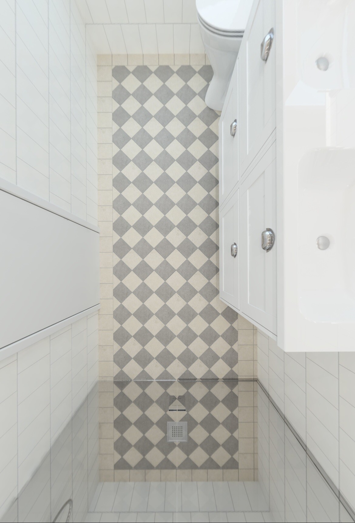

Är det någon plattsättare här inne som har erfarenhet av diagonal sättning och rutigt golv?
Vi förstår att det är krångligare än rakt sättning, men hur mycket längre tid kan det ta egentligen?
Rummet är ca 10-11 kvm och golvet ska vara rutigt (15x15) med en ljus ”ram” runt, enligt bild. Vad är rimligt arbetstid för detta golv ungefär?

Det är inte krångligare. Men det blir ett antal fler kapningar av plattor. Det blir tiden för de extra kapningarna som skiljer.R rebban_5 skrev:
Som du ritat blir det totalt ca tre gånger så långt att kapa jämfört med om det är rakt. Men det går ju snabbt att kapa...R rebban_5 skrev:

Tänk även på att ditt exakta val av mönster kommer påverka rätt ordentligt.
I bilden du visar så har du en kapad sida på alla mörka plattorna som beroende på platta troligtvis kommer behöva handslipas om plattan ens lämpar sig för detta. Om du istället skulle haft en hel sådan mörk platta och istället placerat den kapade kanten i en vit platta i golv/väggvinkeln så kommer tidsåtgången vara mindre
