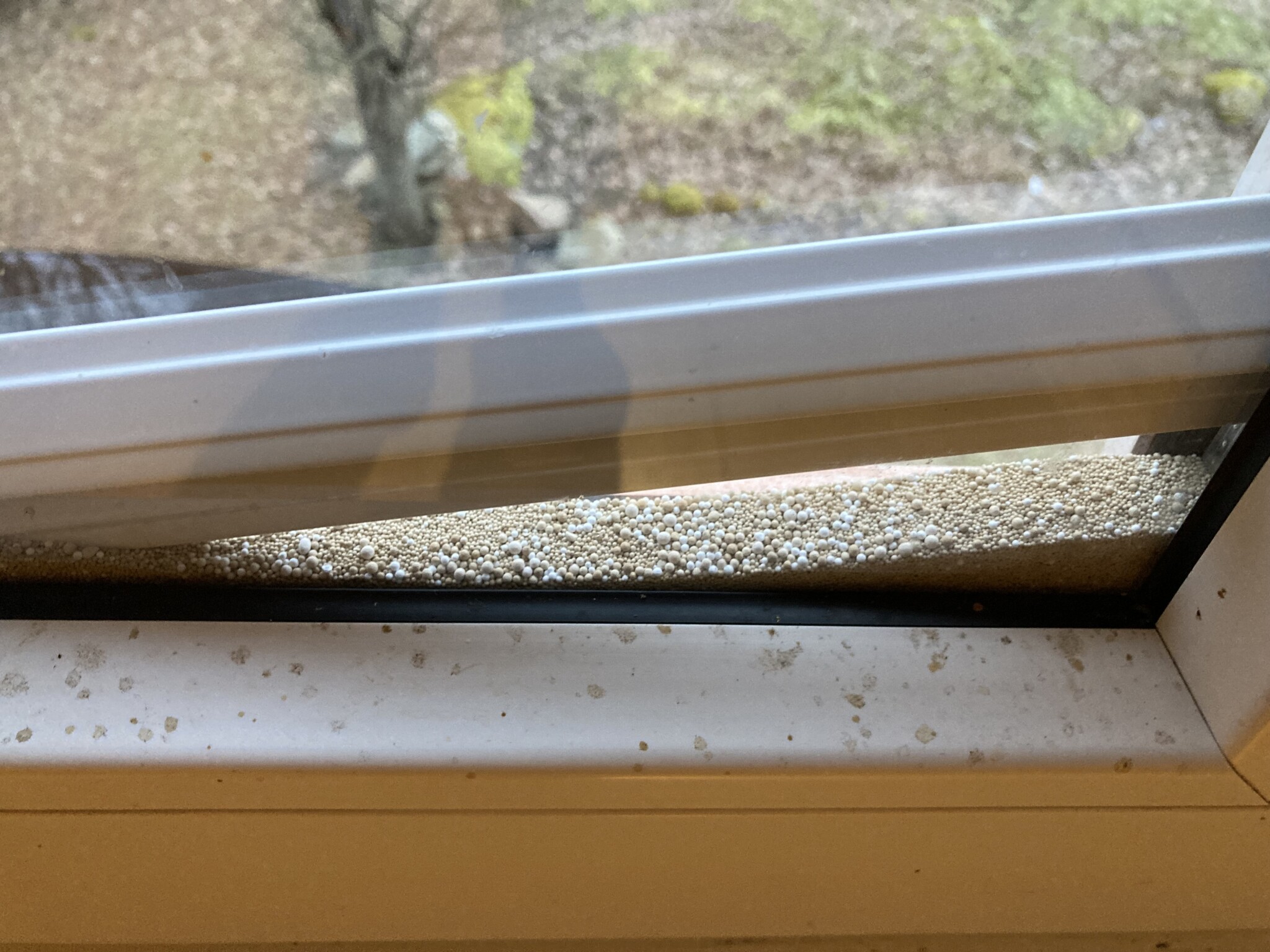

Detta har jag sett i en kåk från början av 1900-talet men med nyare fönster, vad är det som ligger mellan och liknar små kulor?
  • Fönsterkarm med isolering som ser ut som små kulor, sedd från insidan av ett gammalt hus.
Förmodligen en sorbent (silikagel eller montmorillonite-clay) för att minska risken för imma mellan glasen när det är kallt ute.
https://www.sorbentsystems.com/desiccants_charts.html har diagram i hur olika torkmedel absorberar fukt vid olika luftfuktigheter och fördelen med sorbent är att den är nästan temperaturoberoende (under en viss nivå) och fungera också i frysgrader när det gäller förmågan att binda fukt gentemot luftens relativa fuktighet.
På äldre hus med avtagbara vinterfönster och klistrade med fönsteremsor var höst inför vintern så smyckade man ofta mellanrummet med bomull och torr mossa/lav, ofta på jultema, av samma orsak att det skulle undvika imma mellan fönstren.
