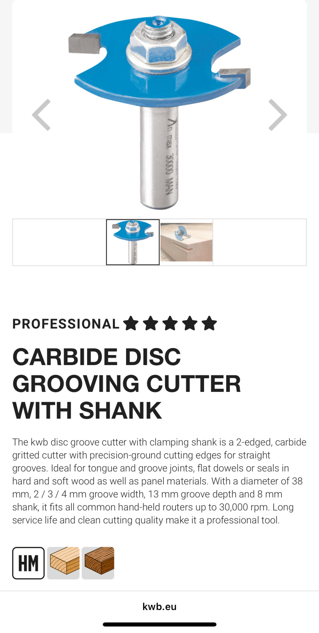

Sök på tillverkarnas sidor istället. Den första från Hornbach ska ta 13 mm djup, fast den ser ju inte ut att vara kullagrad. Många har ju också utbytbara kullager och det kanske är orsaken till att man inte specar ett specifikt djup.
Karbidskärverktyg med blå disk och metallaxel, avsett för raka spår och not-spont-fogar, passar handhållna fräsar upp till 30.000 rpm.

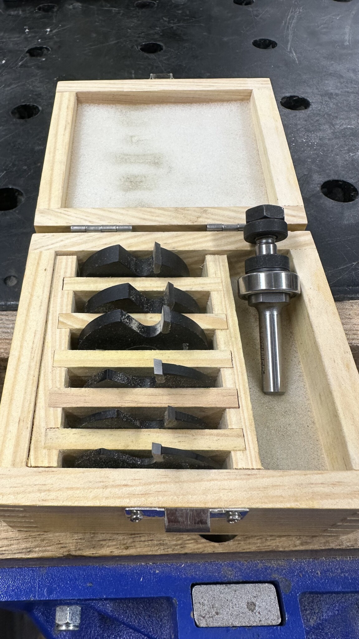

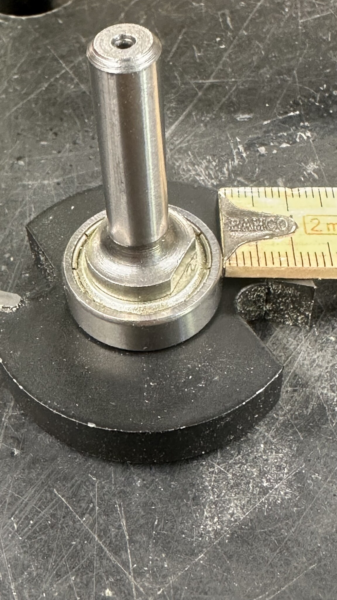

Hej @useless!
Jag har den här satsen med skivnotstål.
6 stycken olika bredder.
Med kullagret har du 13mm.
Skivnotstål med kullager och mätningslinjal på arbetsyta.
Du tycks också ha tur att Toolab säljer satsen till väldigt bra pris just nu!
https://toolab.se/sv/products/delver-skivnotstalssats-3-10mm-7-delar
Det är bara att slå till!
Ja, den har kanske inget kullager. Jag tyckte det var ett på någon av bilderna, men det är nog extrautrustning.
Men det var Bosch-fräsen jag fastnade för först men inte ens Bosch själva verkar vilja dela med sig av all information.

Tack. Det får bli ett sånt kit .
stigen
Jag tycker att satsen håller hög kvalitet.
Dom gånger jag har använt den har den levererat.
