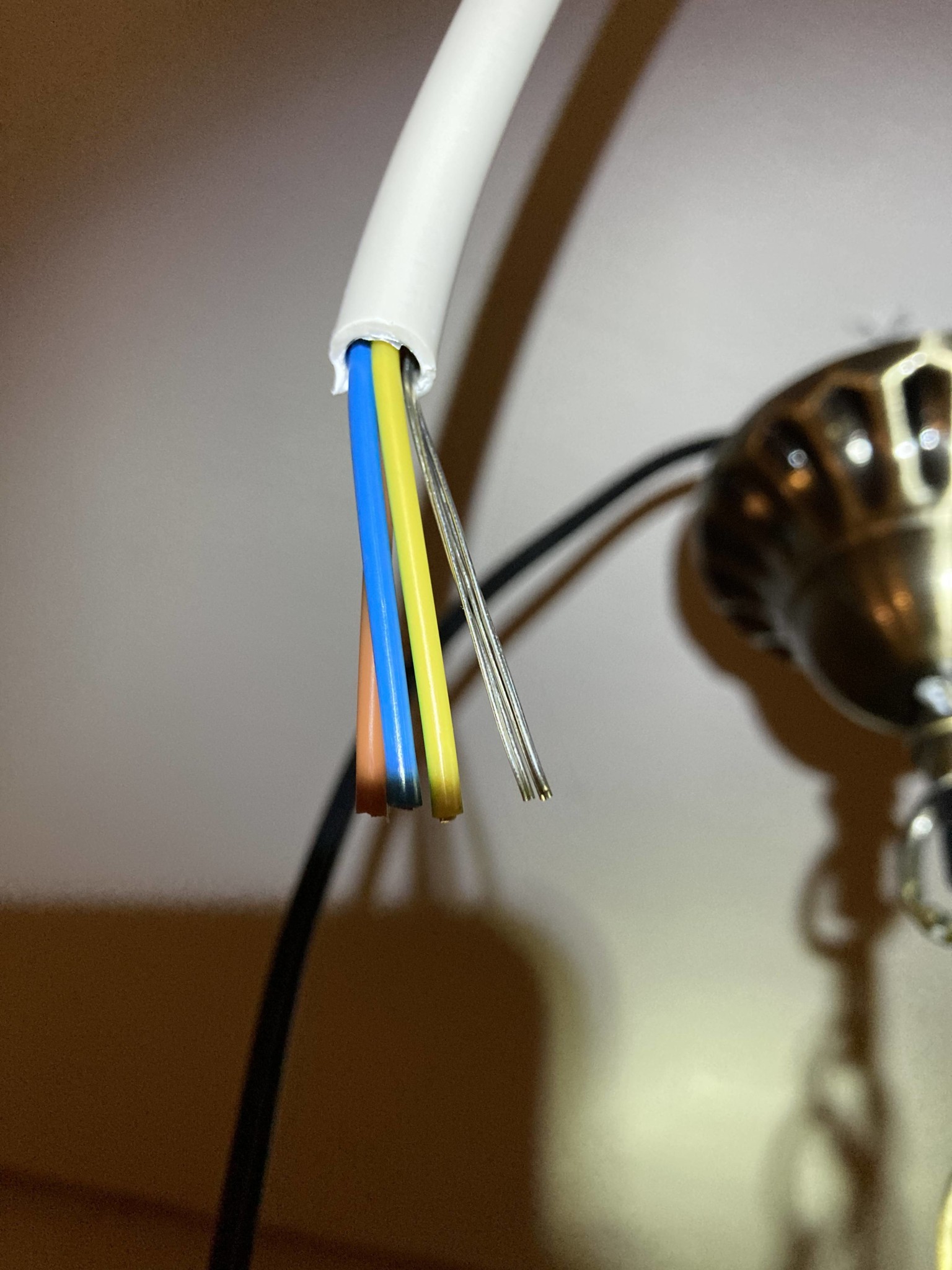

Håller på att sätta upp en lampa och skalade av kabeln och ser förutom fas nolla och jord dessa metalltrådar. Vad är funktionen för dessa? Styvhet åt kabeln?
Tack på förhand!

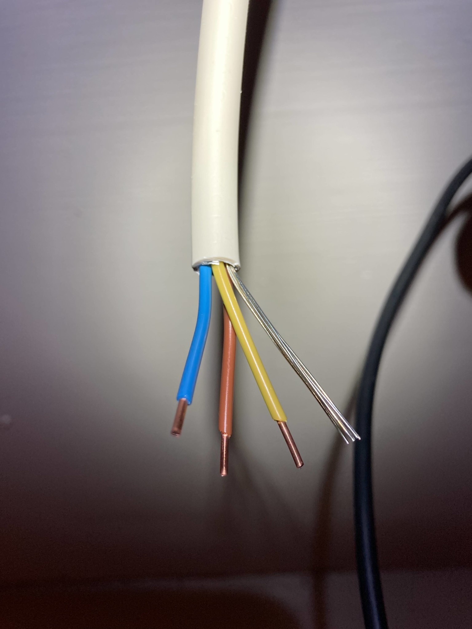

Tillägg: ser nu när jag skalar att det är tjock enkeltråd i kablarna. Är detta verkligen en godkänd dragning av tidigare ägare?

Varför skulle det inte vara godkänt?
Metalltrådarna kallas biledare och har som främsta uppgift att öka säkerheten. Man brukar ansluta dom till skyddsjord i den matande änden så löser säkringen ut om kabeln skadas av något verktyg eller liknande.

Okej, tack för informationen. Kan man bara klippa dessa där skalningen börjar?
varför det inte skulle vara godkänt funderar jag på är om fas nolla och jord består av en tjock ledare och inte flera små så att den kan knäckas vid för kraftiga böjar?

Det är helt vanlig installationskabel. Har sett ut så där de senaste 50 åren.

Om det är ett bra val av kabel eller inte beror på hur kabeln är dragen. Det är inte en lämplig kabel mellan takdosa och den hängande lampan, men det är ju inte fel i sig där. Men som fast installation i huset är det ett bra val. Biledare brukar dock sällan användas inomhus i hem, men i garage och i industrilokaler är det ett bra och vanligt val.

Nja skulle jag säga utan att vara elektriker, om du inte avser använda dem kan du ju tekniskt strunta i dem eller kapa dem, är det en kort kabel kan du ju dra ur dem med. Risken med att ha dem kvar utan att koppla dem till skyddsjord är ju att om någon skadar kabeln som tidigare nämnt så kan de bli strömförande.

Den kommer inte att knäckas.
