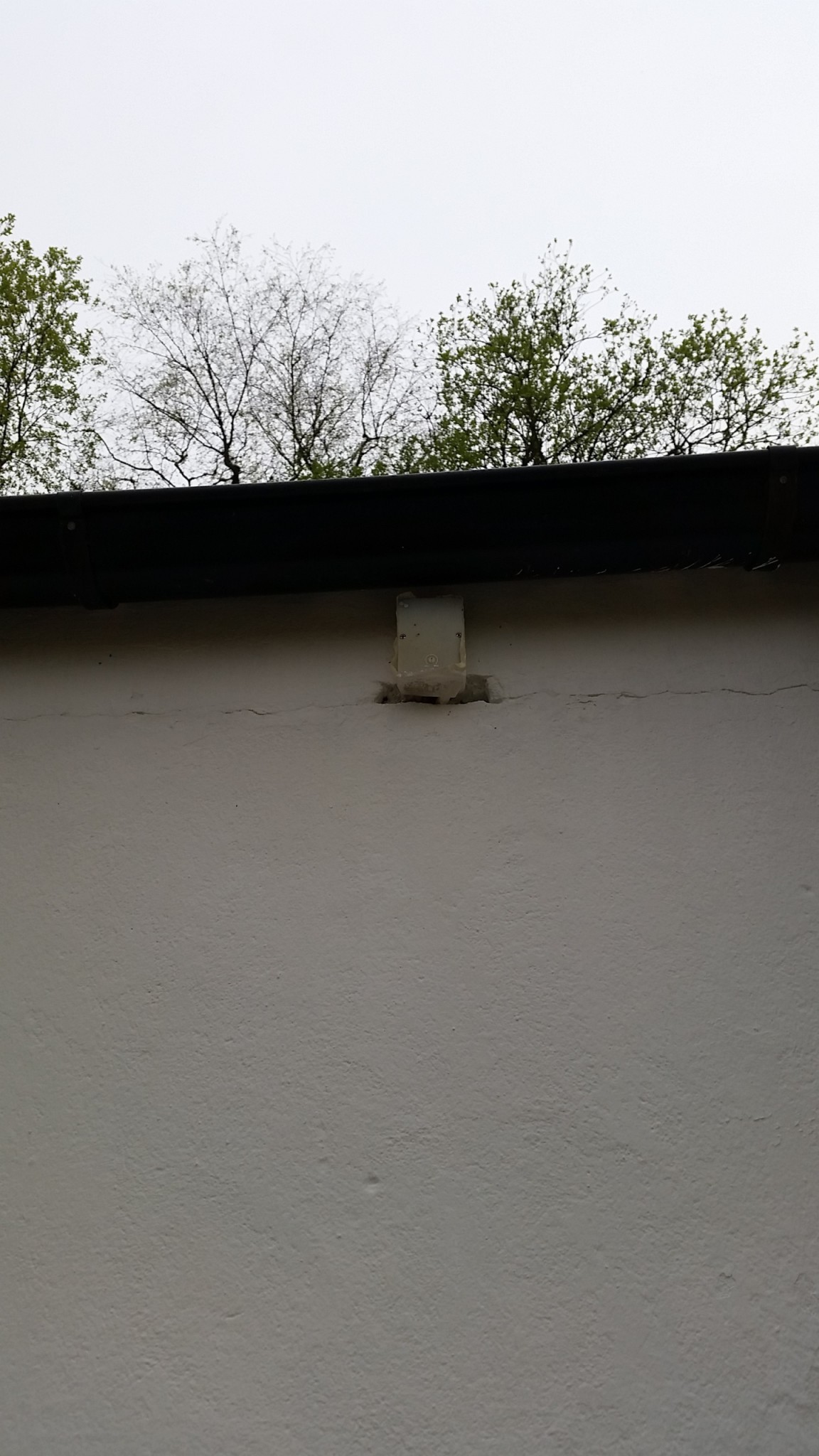

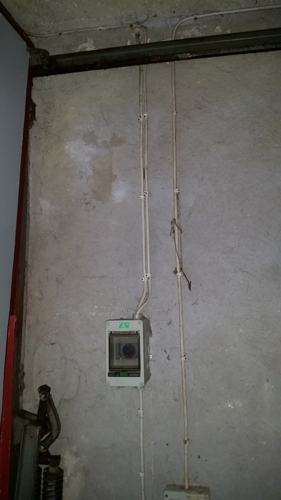

Vad har denna saken för funktion på utsidan? Den brukar lysa lite rött inifrån.... Den på insidan ställer man ju in när den ska tända belysningen.
Ser ut som ett skymningsrelä
Inne sitter ett kopplingsur och ute som sagt ett skymningsrelä. Normalt är funktionen att delen ute tänder när det blir mörkt och släcker när det ljusnar, uret är då till för att valbar tid tex mitt i natten kunna ha släckt.
