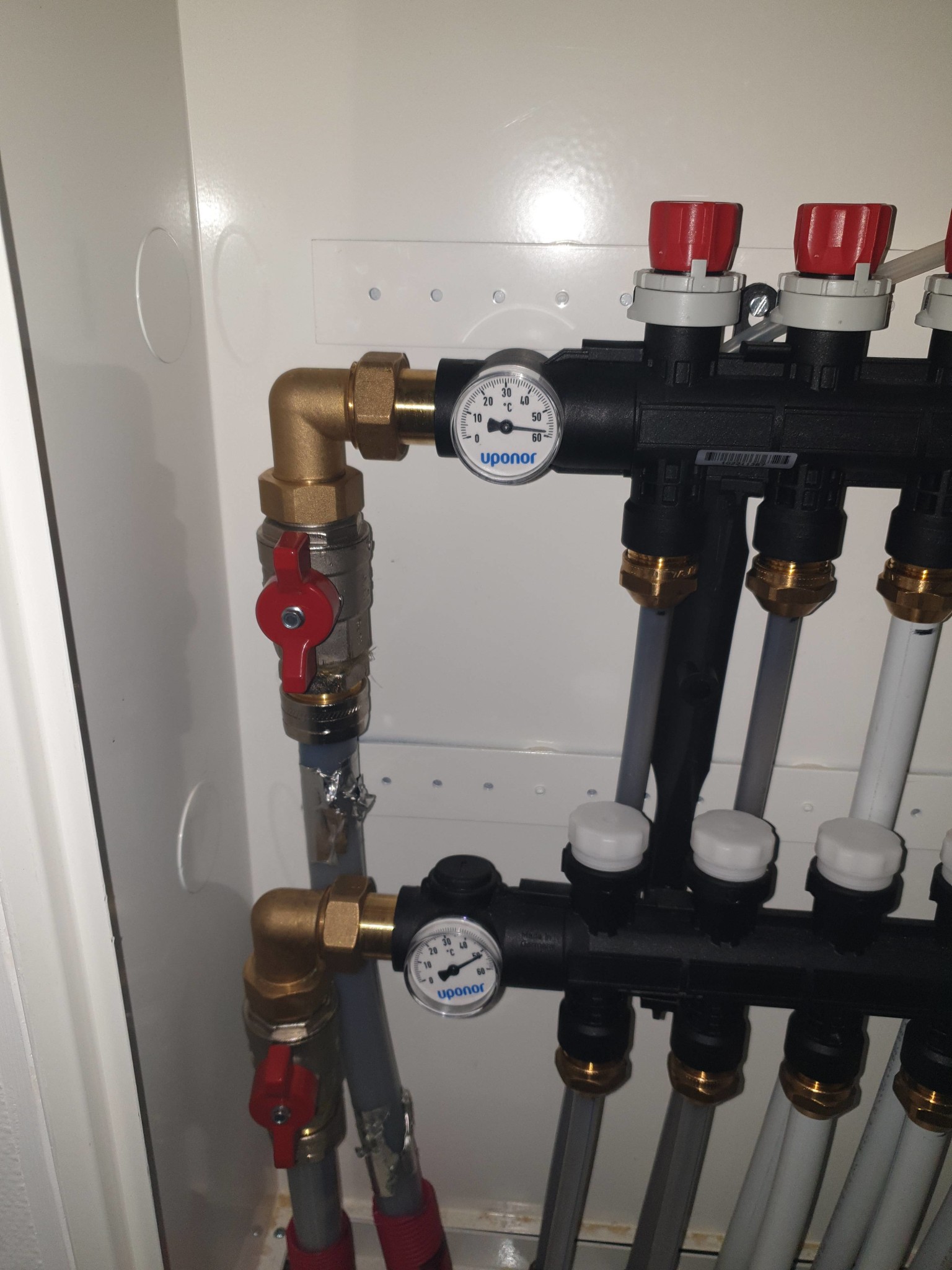

Det syns att det snurrar bra när returen bara är några grader under inkommande. som sas du kan skruva ner hattarna så det inte kommer så mycket varmt vatten, eller stänga lite på en av de röda ventilerna på vänster sida. Det är kulventiler och dom tål inte att vara en form av strypning, men i ditt fall så är det så kort tid att det inte gör något,Prova får du att inkommande kan vara lite hög men returen kommer att minska radikalt
Men sänker man flödet så sänks ju bara returtemperaturen. Framledningstemperaturen är ju fortfarande för hög för golvet.J jonaserik skrev:Det syns att det snurrar bra när returen bara är några grader under inkommande. som sas du kan skruva ner hattarna så det inte kommer så mycket varmt vatten, eller stänga lite på en av de röda ventilerna på vänster sida. Det är kulventiler och dom tål inte att vara en form av strypning, men i ditt fall så är det så kort tid att det inte gör något,Prova får du att inkommande kan vara lite hög men returen kommer att minska radikalt

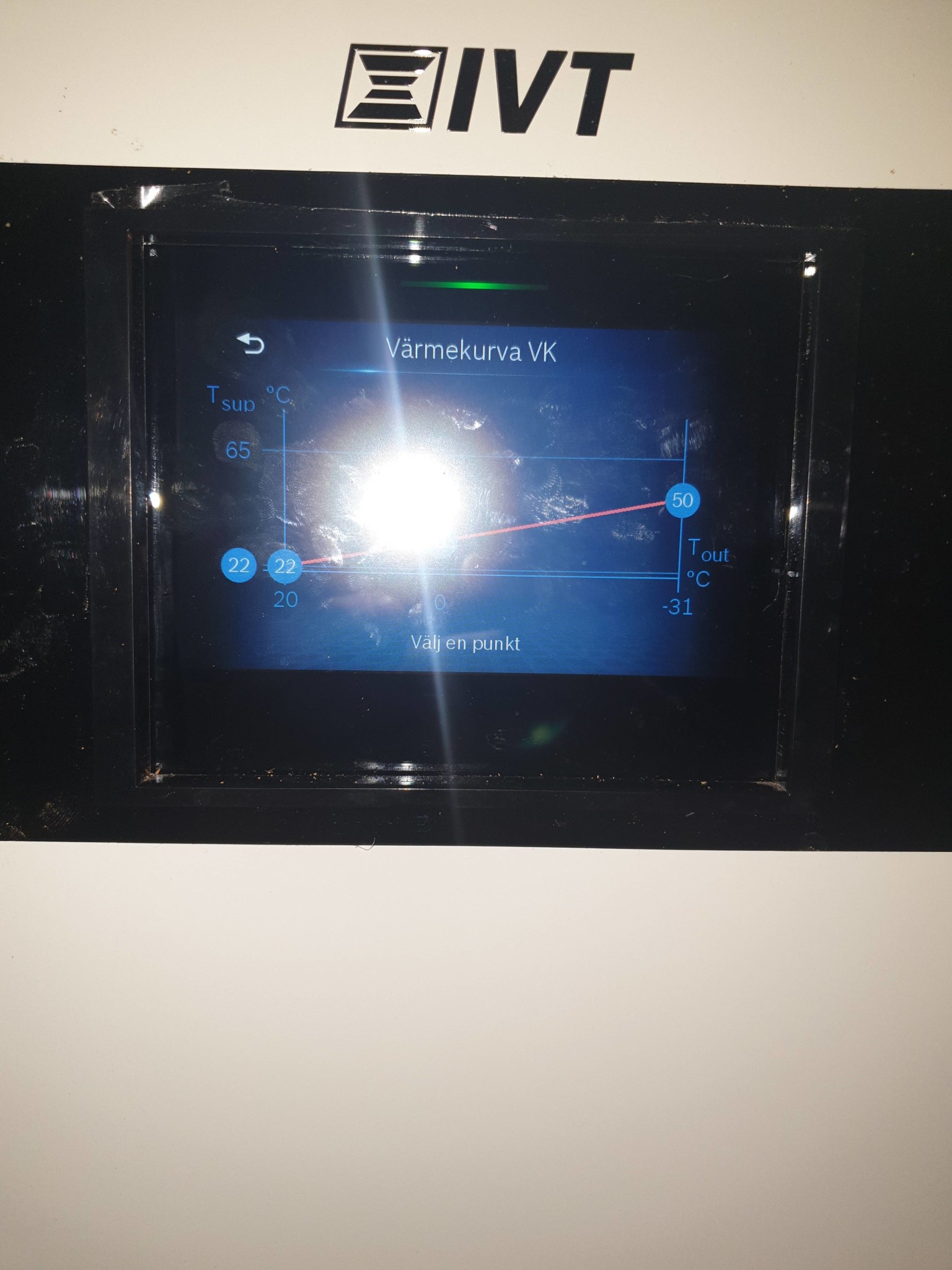

Så sänk temperaturen i värmepumpen.

När du får den andra shunten installerad, försök få den som en egen styrning från värmepumpen. Då är den inte beroende på samma sätt.
Del bör du få en egen kurva för den som för med sig att du har mycket bättre koll på systemet.

Jag blir lite rädd när jag ser rörinstallationerna på bilderna.
Jag förstår vad de försökt göra med termostaten. Det är ett väldigt dåligt sätt att lösa det, dessutom har de kopplat helt fel, som andra redan har påpekat här.
Det sitter en filterventil mellan de två t-rören (med de pluggade ventilerna). En sådan lösning gör man på köldbärarsidan för att kunna spola runt och lufta borrhålet. Om detta är på värmesidan (ser så ut med tanke på påfyllningsventilen, samt avsaknad av kondensisolering), så fattar jag inte varför man gjort så.
