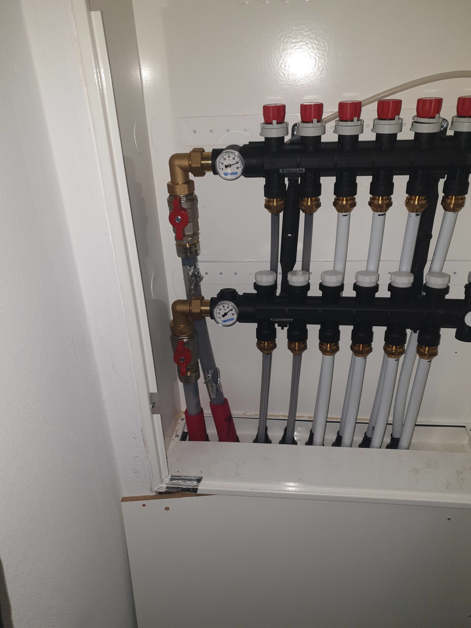

Blir lite fundersam varför returen nästan är lika varm som ingående vatten? Behöver jag sänka kurvan ytterligare för golvens skull?
Jag sänkte från 60 till 50 - tänkte att det kanske kyls lite i de två första slingorna som går genom betong i badrummet, men nu susar ju 50 gradigt vatten runt även under ekparketten...:oops: Värmesystemets fördelarskåp med rör och mätare visar värmen i returledningen.
Hur kallt har ni ute? Med din ändrade värmekurva ska framledningstemperaturen vara 50 grader när det är - 31 ute.
Men baserat på dina tidigare beskrivningar om att den värmer tappvatten mest hela tiden så låter det som att växelventilen också krånglar...

-16 grader.
Vart sitter växelventilen, och hur kan jag kolla om den krånglar?
Växelventilen sitter inne i värmepumpen och styr värmen från kompressorn till antingen varmvattenberedaren eller värmesystemet. Om den inte funkar som det ska brukar symptomen bli att värmepumpen ser ut att göra varmvatten mest hela tiden, det tar tid att värma varmvattnet och temperaturen i värmesystemet blir onormalt hög.
Är det dessutom någon styrning av cirkulationen så att den är sämre när värmepumpen gör varmvatten så kan det påverka ytterligare.
Men detta borde såklart rörisen ha kollat om vederbörande har felsökt mer än två värmepumpar i sitt liv...

Ja, men det låter ju exakt som hos oss!!!:D Då kan jag alltså inte kolla det själv, synd.

Jag är lite sugen på att ta hit en oberoende besiktningsman som tittar på instsllationen. Finns mycket frågetecken, som från min sida - som för en vecka sedan hade noll koll och fortfarande inte kan mycket, även om jag jobbar på att lära mig, borde få svar.
1. Varför var systemet inte injusterat på ett och ett halvt år?
2. Varför sade röris att det inte behövdes någon shunt vid GV- fördelaren, men har nu plötsligt tvärvänt och hävdar att detta är problemet?
3. Varför hävdar han att det sitter en shunt där nere så att det är helt korrekt att koppla
termostaten efter cirkulationspumpen, och när vi inte är hemma åker han dit och kopplar bort termostaten så att den dinglar i taket?
4. Om det nu är fel i växelventilen, och det är ett så uppenbart fel, varför har han inte kollat det? Eller har han?
5. Hur många ytterligare fel är begågna under vägen,? Jag vill nog ha en besiktning på detta... Är jag kinkig då?
Dessutom har de installerat en radiator i sovrummet UTANPÅ ett vägguttag. Vem gör ens så???!

...och så funderar jag över det att filterventilen är kopplad på värmesidan. Har den bara funktion när jordvärmen ska luftas, eller ställer den till något annat också?
Ta en bild på kontrollpanelen som visar vad värmepumpen gör och de olika temperaturerna.
