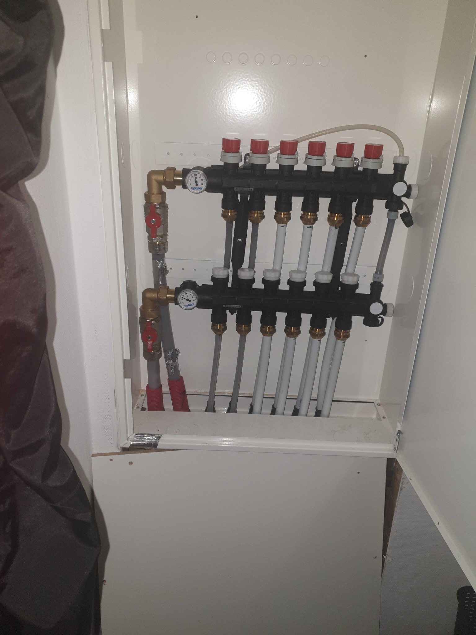

Vi har en extra cirkulationspump tror jag. Jag ska ta några bilder. Tyvärr är golven kalla nu på morgonen. :cry: OCH radiatorerna som jag stängde...[bild]

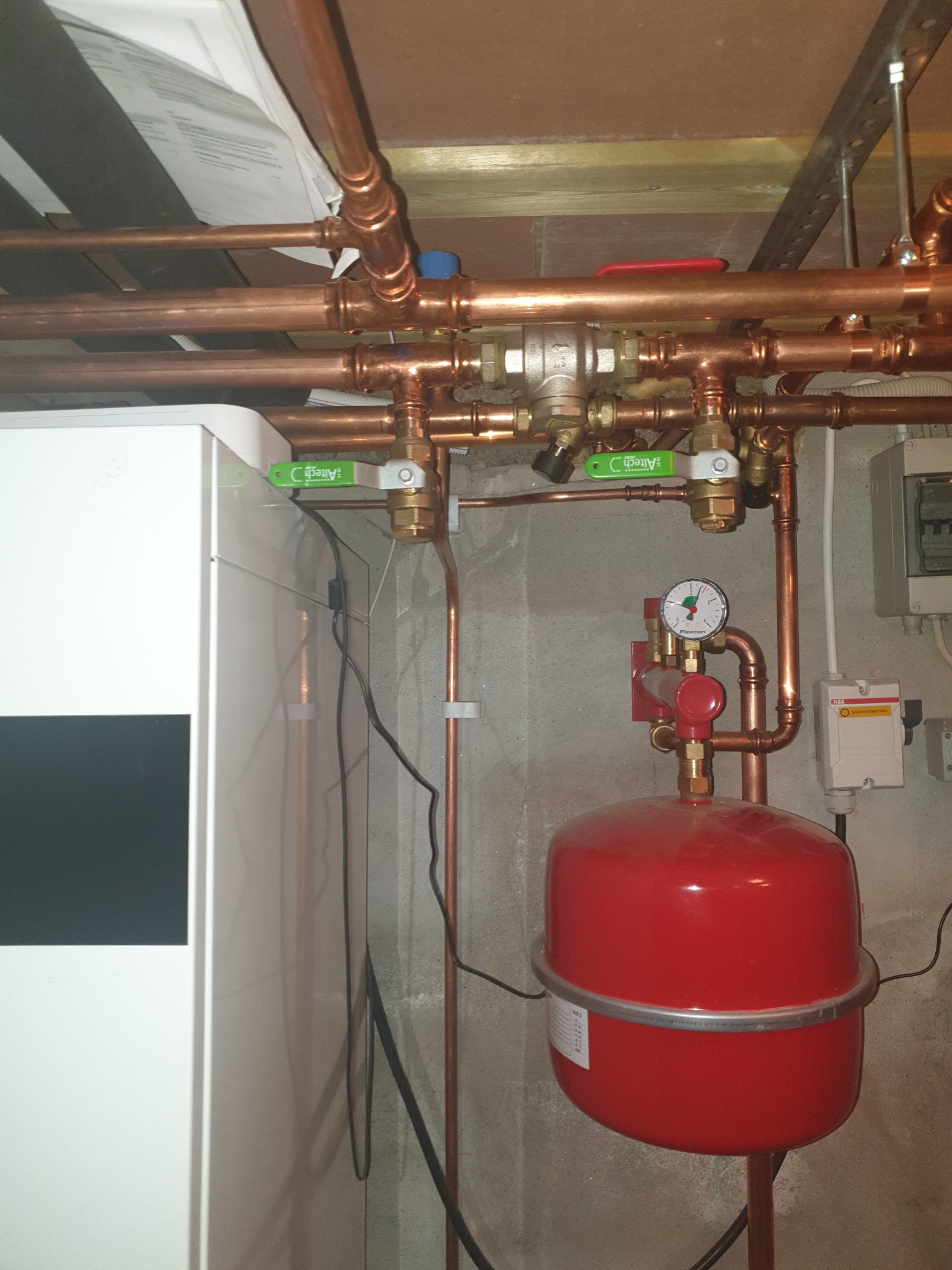

Röris är på väg hit. Jag har ingen förhoppning om att det blir bättre, men...
Installation med röda och kopparfärgade rör samt en röd expansionskärl i ett pannrum.
Installation av uppvärmningssystem med kopparledningar, expansionskärl och mätare i ett pannrum.
Rörsystem och utrustning i ett värmesystem med kopparledningar, expansionskärl och mätare.
Kopparrör och värmeväxlare i ett grovt källarutrymme med synlig kabeldragning.

  • Installation av golvvärme med manifold, rör och avstängningsventiler i ett skåp.

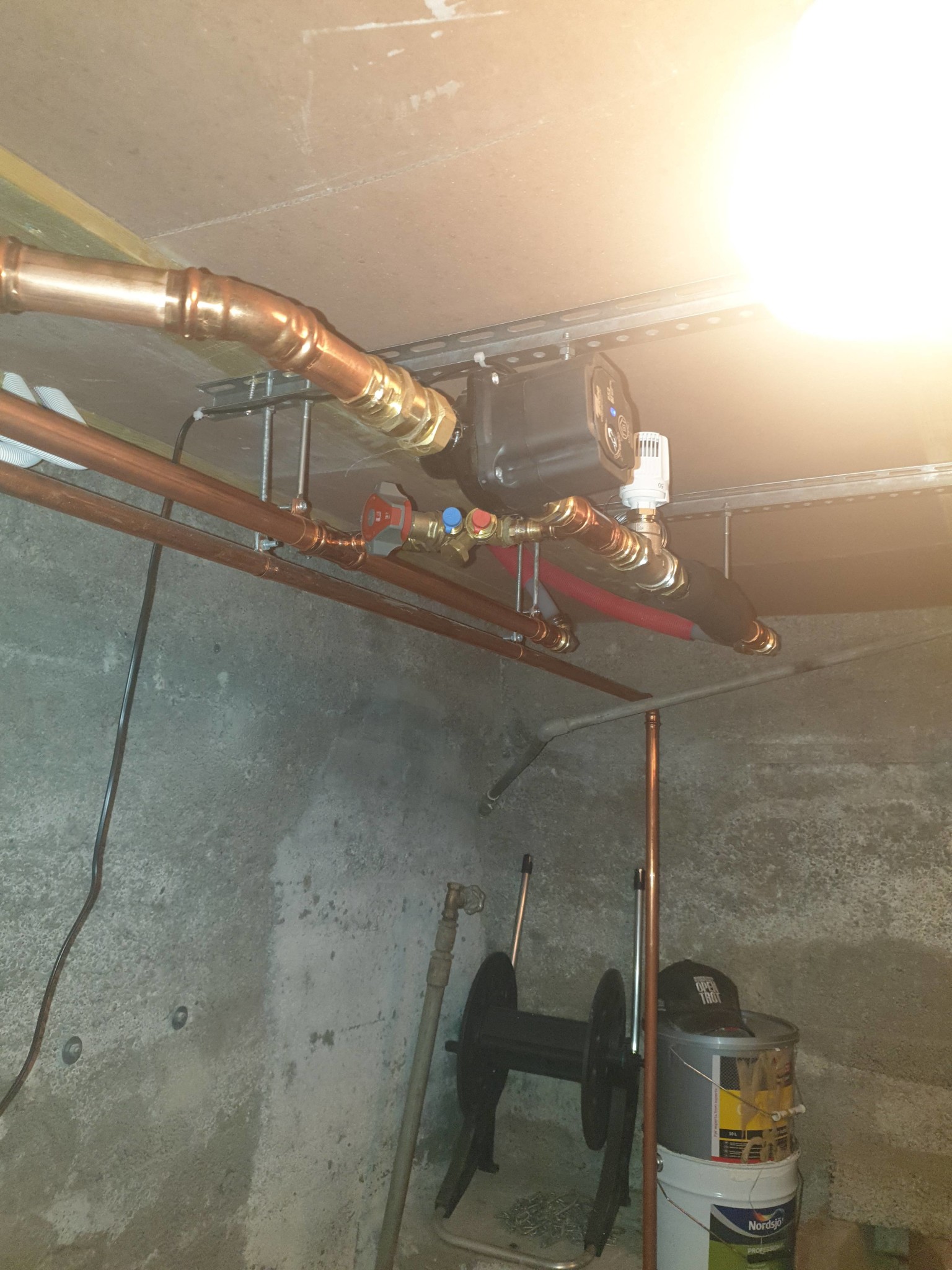

Pumpen på sista bilden, visst sitter den på GV rören som går till fördelaren?
Har du fler pumpar som du ser?
Termostaten som man även ser, det sitter en kapsel på den, var är den placerad?
I min värld, om jag tolkar dina bilder rätt:
Jag hade gärna sett att pumpen sitter där termostaten sitter och termostaten sitter där pumpen sitter.
Då skapas ett konstant flöde över slingorna och termostaten späder in värme vid behov.
Dock måste kapseln sitta i området där gv slingorna sitter.

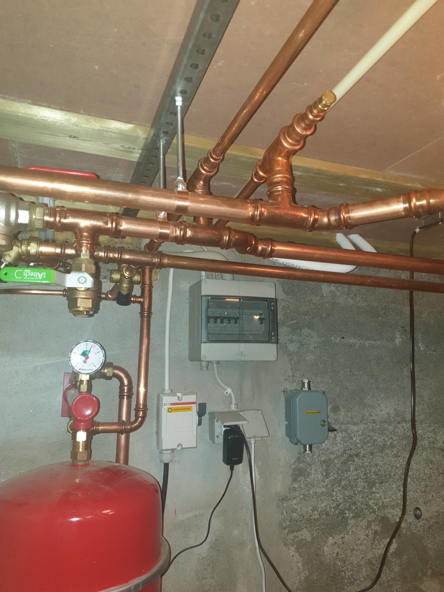

Ni har en extern cirkulationspump samt bypass på värmebärarkretsen. Då gäller det för installatörer hålla tungan rätt i munnen för att få systemet balanserat.
Som de verkar så verkar det vara lite övermäktigt för hans kompetens?
Går dock inte riktigt se om ni har två värmekretsar. Kolla bakom fronten i värmepumpen.

Ja, den sitter på väg till fördelaren. Men jag tror att den sattes dit för att orka pumpa vattnet upp till radiatorerna vilket ju talar mot sig själv när den sitter där...
Vi har inga fler cirkulationspumpar, vad jag vet.
Med kapsel - menar du hur den är ställd? Den står på 48 grader...

Både by- passen där nere och på fördelaren till goövvärmen är stängd.

Kapseln sitter på en tunn metalltråd. Den ser ihoprullad ut på bilden.
Då vet ju att termostaten står på 48 grader.
Jag tror inte denna röris är rätt person att lösa ditt problem, om det är hen som gjort det här.
Det kan vara så att termostaten stänger och då kommer inget flöde till slingorna.
Har inte riktigt tid att kolla just nu. Men det kan vara så att cirkulationspumpen är inbyggd i din värmepump också.

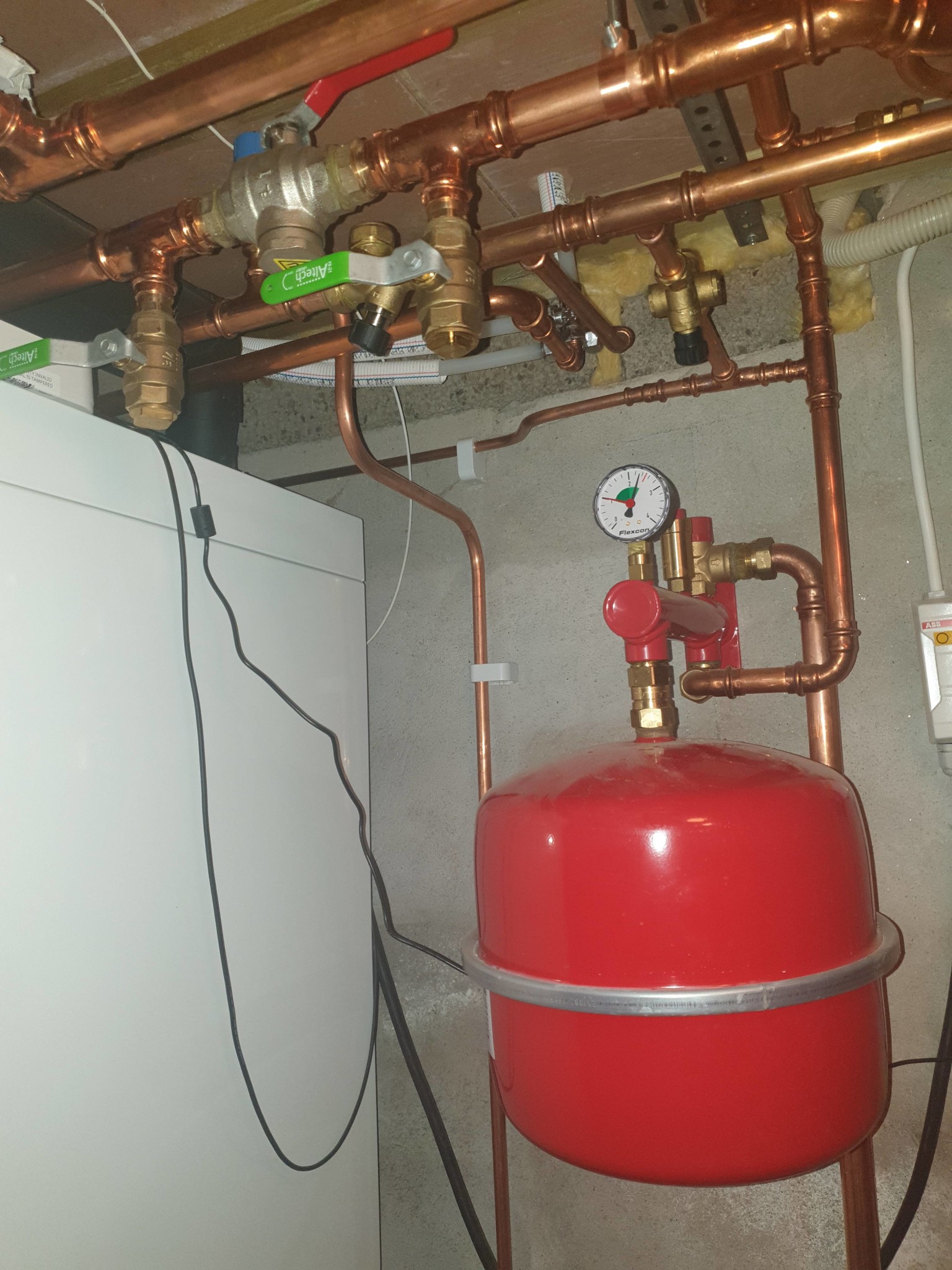

Sitter en inne i värmepumpen också.
Är den där cirkulationspumpen inkopplad till värmepumpen så att den bara går när pumpen levererar värme?

Svarar på min egen fråga, det syns ju på bilderna att den bara är inpluggad i ett vägguttag.
Det kan vara det som interfererar med varmvattentillverkningen.

Det skall, enligt IVT vara så att pumpen stänger igen flödet vid varmvattentillverkningen och bara cirkulerar golvvärmen runt runt just då. Och tillverkar varmvatten inne i maskinen så att säga.
