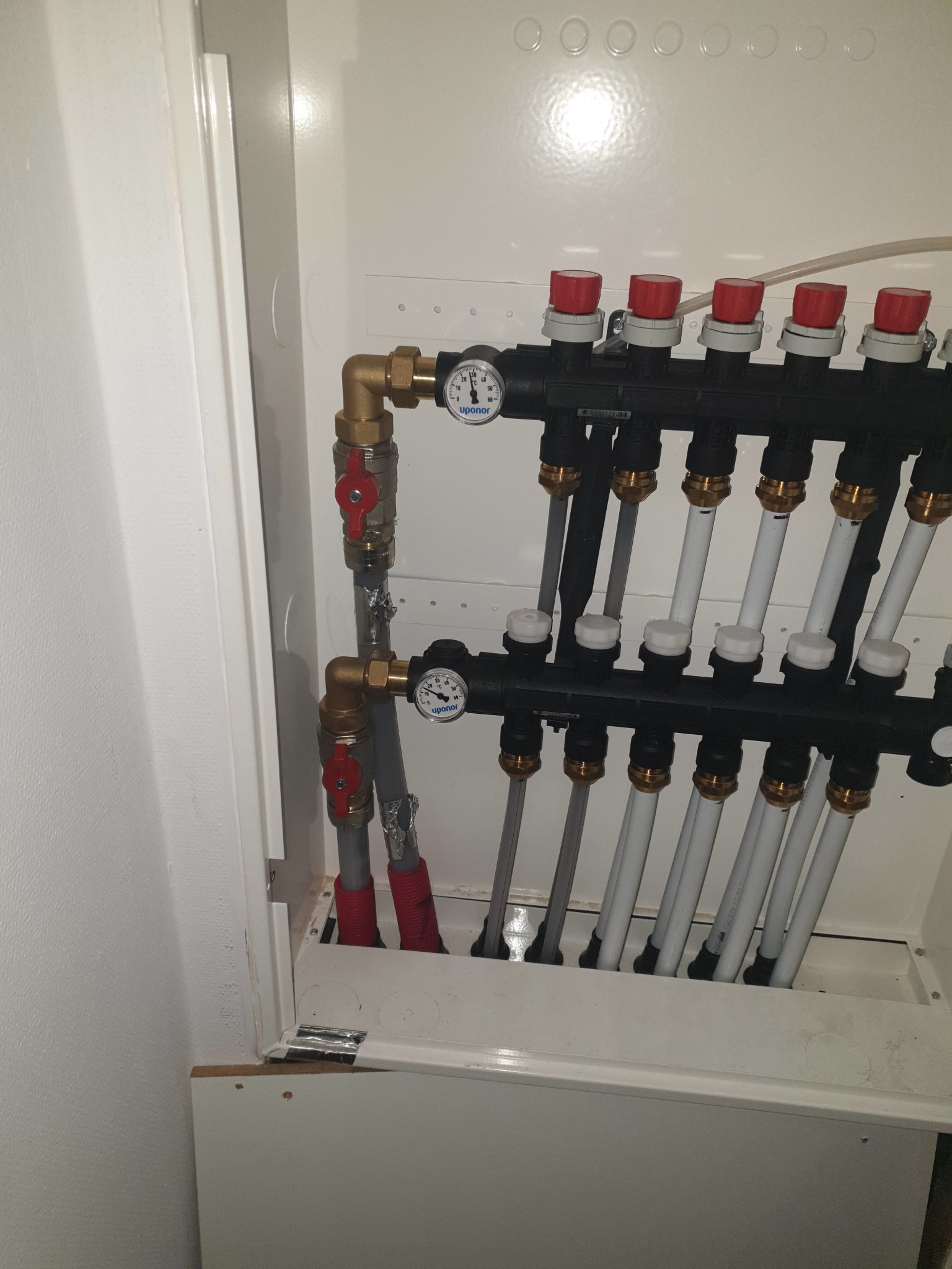

Sedan har jag fått klart för mig att vi kör på en "radiatorkrets" och shuntar ner värmen till GV. Han hävdar att en ytterligare shunt inte gör någon verkan. Vet inte vad jag ska tro.
tommib
Ta bilder vid pumpen då, det kanske går att se hur det är kopplat där. Om det är två separata värmebärarkretsar ut borde det synas.

Vi har en extra cirkulationspump tror jag. Jag ska ta några bilder. Tyvärr är golven kalla nu på morgonen. :cry: OCH radiatorerna som jag stängde... Värmesystem med cirkulationspump, manifold och termostatventiler i teknikskåp.
