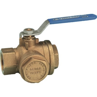

R Rimfrost1234 skrev:
Jag har nu stängt ner dessa radiatorer näst intill till noll. Ger det ett försök. Läste dock någonstans att det kan finnas ett filter i golvvärmesystemet som kan sätta igen. Jag vet då inte av att vi skulle ha något sådant, men det är ju värt att kolla upp.
Det bör sitta ett filter i eller vid värmepumpen på returedningen från värmesystemet.
Ser ofta ut som en y-koppling med ett lock på. Eller så är det som en trevägs kulventil med ett lock på den ena porten
Mässingsfärgad y-kopplingsfilter för returledning i värmesystem.
Trevägs kulventil i mässing med blått handtag och texten "FILTER CHECK GLOBE VALVE" på kroppen.

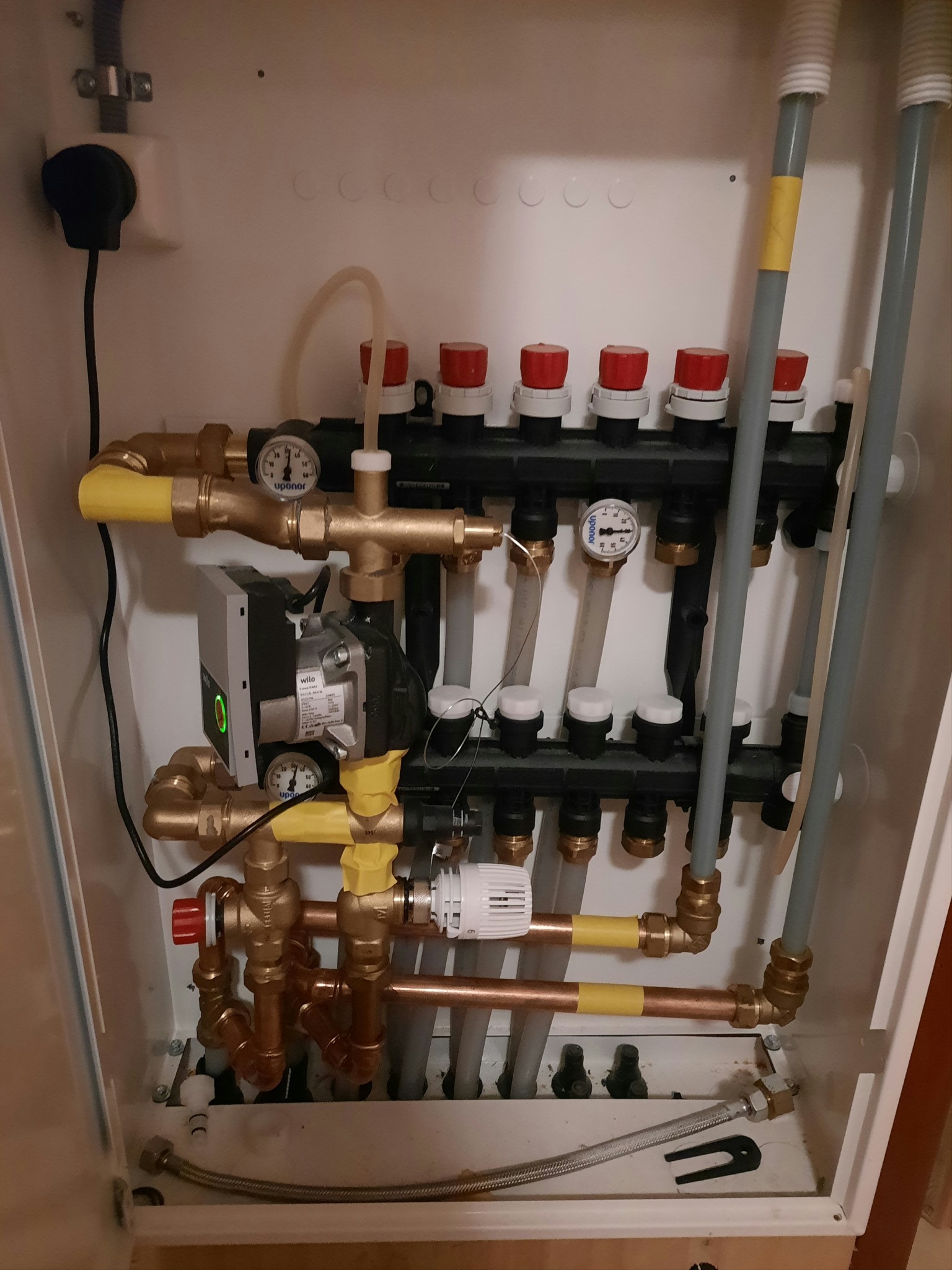

Skulle säga att du bör byta rörmokare! Verkar gravt inkompetent! Som sagt ska bypassen vara stängd annars kortsluter den hela golvvärme fördelaren! Helt rätt att skruva in den! Du skulle också kunna stänga alla slingor utom en inkl stänga radiatorerna. Då tvingar du vattnet genom den slingan. Du kommer då märka om det finns luft kvar. Om det finns luft så luftas den enligt manual med den lilla slangen ovanför bypassen. Gör det för alla slingor, en i taget! Du kan också låta det stå ett par timmar på en slinga så ser du att golvet i det rummet blir varmt
Sen som sagt, ska du få det att funka måste du ha en separat shunt och cirkulationspump till fördelaren! Jag har samma fördelare med separat shunt, se bild :
Golvvärmefördelare med shunt och cirkulationspump, kopparledningar och inställningsventiler märkta med röda rattar för temperaturjustering.
Slangarna upp till höger går till radiatorerna på öv och de får full temp (just nu 45 grader). Radiatorerna i rummet med högst effekt behov (det största) står fullt öppen och värmepumpen styrs av en enda innegivare i detta rum. På min pump samverkar innegivare och utegivare på nåt sätt.. Övriga radiatorer är strypta för att ge lagom temp i de rummen.
Shunten till golvvärmen justeras till lagom temp för golven (30-35 grader, att returen visar mer på bilden beror på att den är tagen när pumpen gör varmvatten) .
Sen stryps golvslingorna med de röda rattarna. De rummen som är mindre behöver mindre effekt och då stryps slingan till det rummet mer.
Man kan byta ut de röda rattarna till varianter som visar flödet i slingan, kanske kan vara en idé samtidigt som shunten monteras! Så försök hitta en kunnig vvsare, montera shunt och cirkulationspump och justera slingorna. Klarar vvsarn inte av det ska han fan inte ha en spänn.
