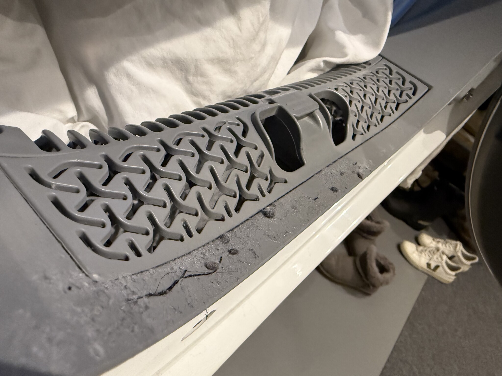

Vad är felet med vår torktumlare, varm tvätt men fuktig.

Vad menas med självrengörande?
Men varken du eller någon annan kan rengöra en kompressor innuti.
En självrengörande kondensor (den du har på bilden) fungerar med att vatten töms från behållaren i snabb takt ner över kondensorn.
Tanken är att vattnet då skall skölja bort den smutsen som du har på din som så tydligt syns på dina bilder
Den här grejjen är kondensorn!B Bohak skrev:Tack för bra svar!
Det är nog tyvärr så att det är det viktigare filtret som vi slarvat med att göra rent.

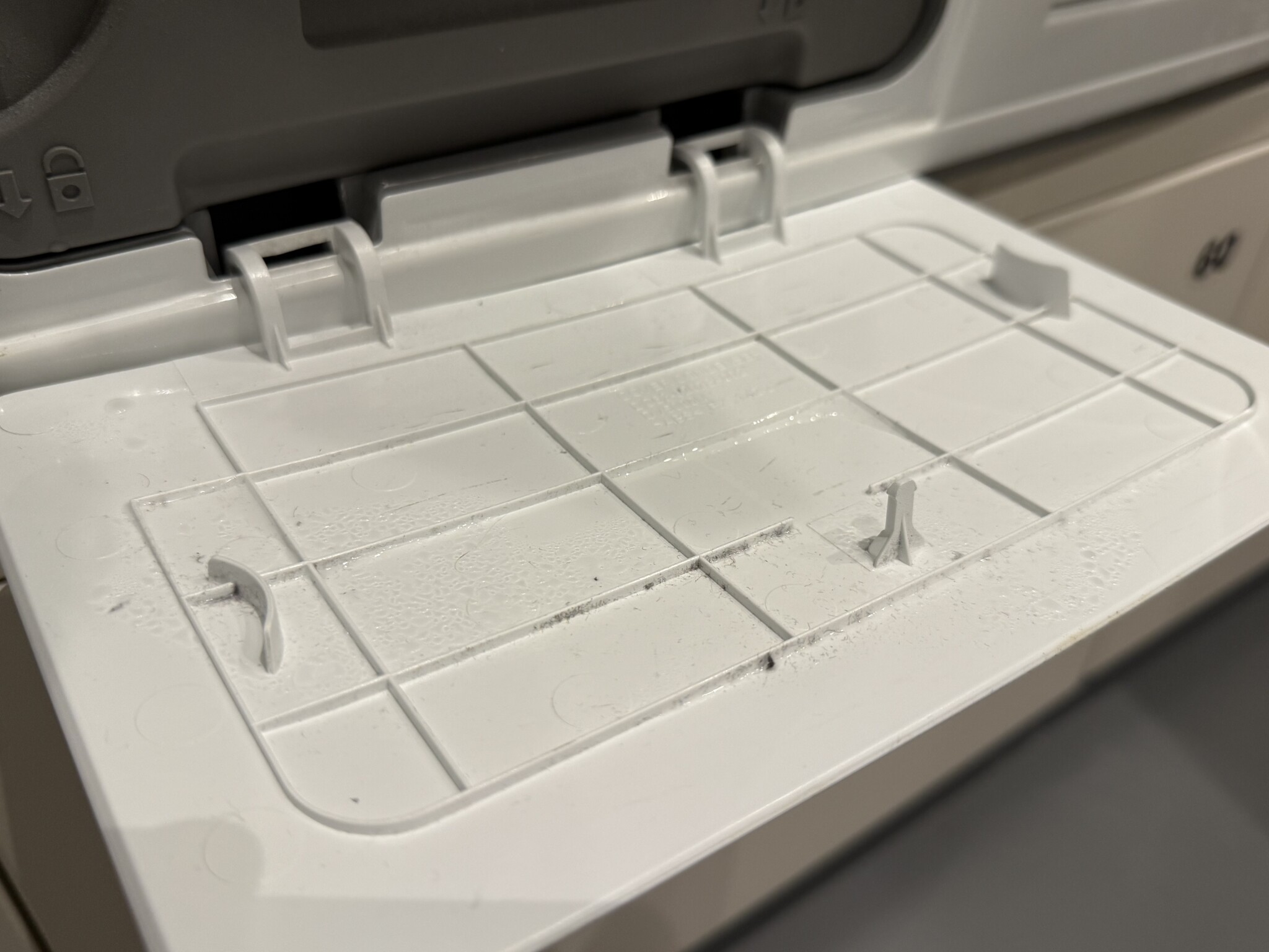

Jag tog en bild för att visa hur det ser ut bakom filtret i vår maskin. Jag tycker inte att det ser nytt ut men inte heller så igendammigt som på den maskinen du visade. Jag har tidigare varit och dammsugit där för att jag tänkte att det nog var bra att göra.
Översikt:
Närbild på nedre högra hörnet eftersom det såg värre ut på fotot ovan.
En till bild lite närmare.
Om den här delen ser ok ut, vad kan då vara felet?
Tack återigen!
Jag har precis haft liknande problem med vår Bosch, jag rengjorde allt jag hittade men inget hjälpte. Misstänkte då att något strular med själva sensorn som känner av om tvätten är torr. Den sitter på insidan nedanför luckan, två långa metallelektroder. Jag provade först, efter tips på nätet, att rengöra dem med ättika, men det hjälpte inte nämnvärt. De sitter på en plastbit som går att skruva bort, med denna borta så hittade jag en hel del ludd som kommit in bakom. Jag blåste bort det med "tryckluft på flaska" och skruvade tillbaka, och det har nästan löst problemet. Tvätten blir fortfarande inte riktigt så torr som jag skulle vilja, så jag har köpt en ny sensor, men inte blivit färdig att byta den än.
