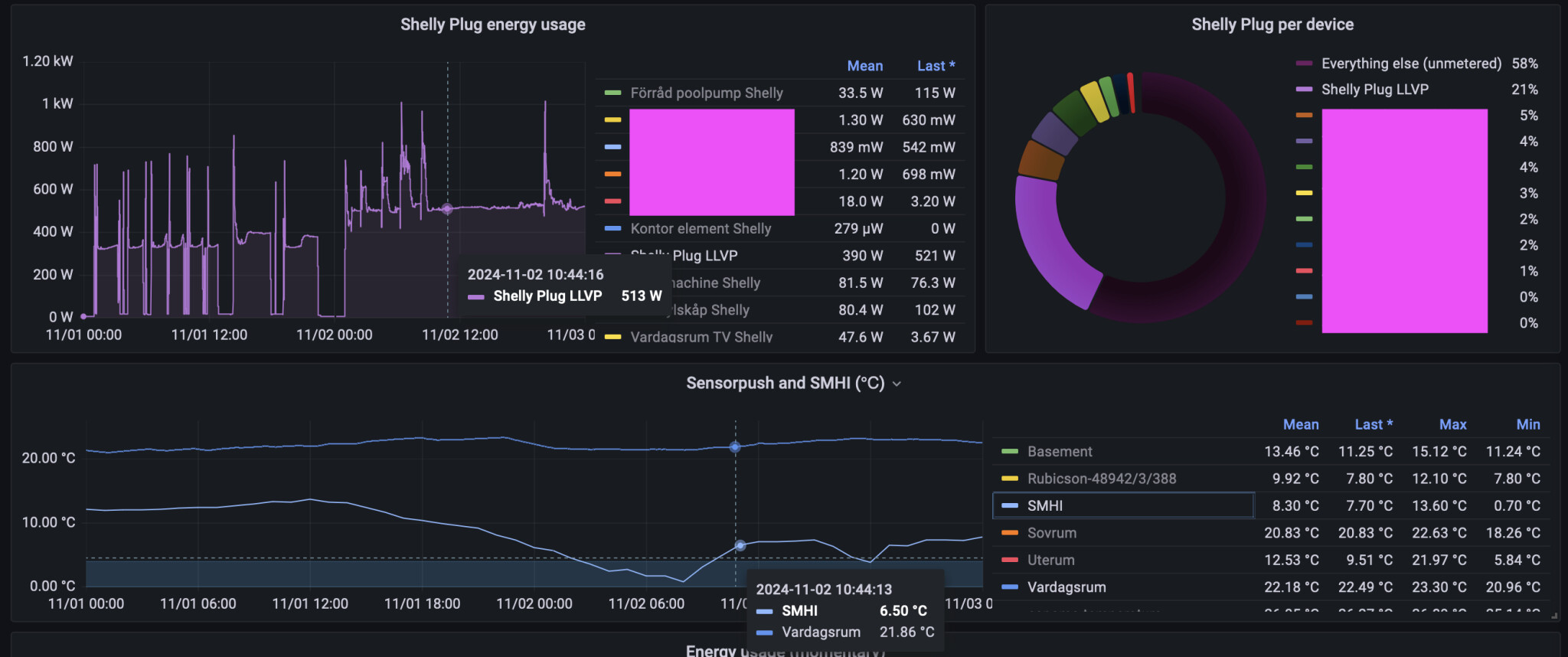

Uppdatering: nu har den fungerat felfritt och enligt hur en llvp skall fungera sedan förra inlägget. Idag kröp temperaturen ner till 1-3°C. Detta har fört med sig att utblåstemperaturen åker berg och dalbana igen. Pumpen kör på och håller en behaglig temperatur utan att jag har behövt justera på pumpen.
Det känns nästan som att det är någon sensor som inte spelar som den skall så fort det blir lite svalare eller kallt och att det får avfrostningen att haverera/inte köras korrekt. Utblåstemperaturen beter sig nästan som en on-off-pump (det är en inverter).

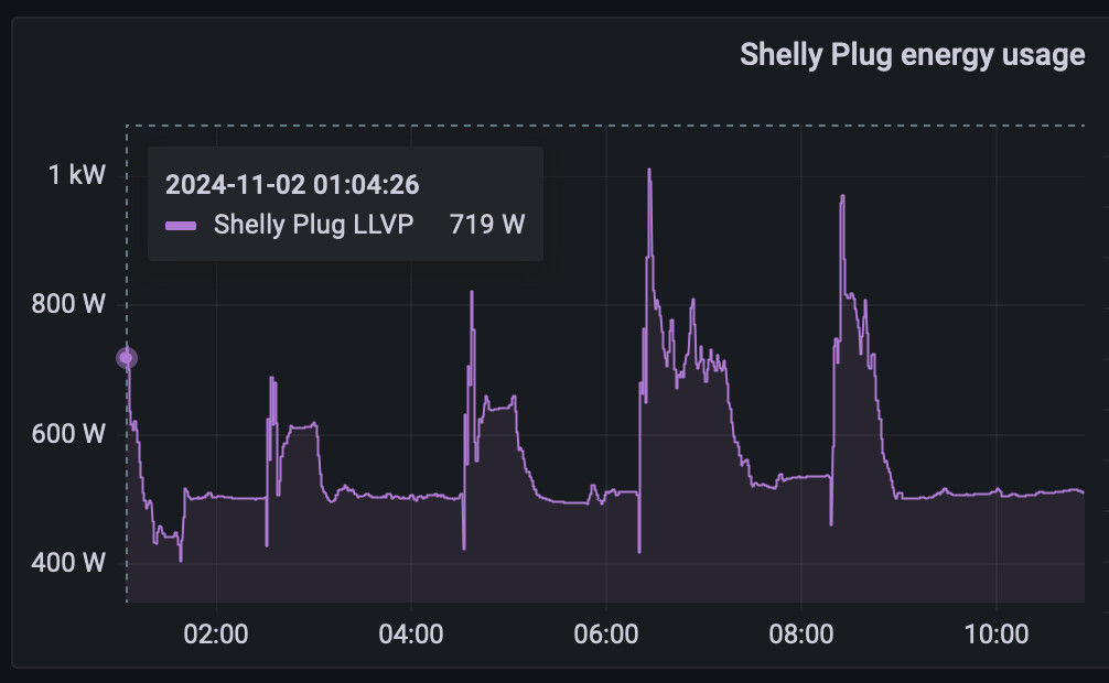

Jag vet tyvärr inte vad som är fel på dig men kan bidra med lite "anekdata". Jag har en Mitsubishi FD25-VA med tillverkningsdatum 2007-08 med liknande symptom (dock ej så kraftiga frostränder på utedelen som dig).
Jag upplever att den funkar kanon (stabil strömförbrukning på 300W, 500W, 700W beroende på temp) tills utetemperaturen kryper ner mot fyra-fem grader. Då börjar kompressorn gå hårdare och avfrostningscyklerna börjar dyka upp, och mer frekvent ju kallare det är. Var 50-70:e minut, åtminstone nu när det det varit runt nollan utomhus (jag bor i nordvästra Skåne).
Min enhet är gammal och, om den begränsade forskningen som finns har rätt i att värmepumpar i hus tappar ett par procent köldmedie om året stämmer, så är det kanske inte tillräckligt med köldmedie kvar (0,97^5 => 86% kvar efter fem år, 0,97^10 => 74% efter tio år, 0,97^15 => 63% efter femton år).
Nu vet jag inte vad upplösningen är på din tempsensor men när jag gjort liknande med en analog sensor så ser jag hur utblåstemperaturen håller sig kring 33-36 grader för att sedan sjunka till rumstemperatur när kompressorn stannar inför en avfrostningscykel och fyrvägsventilen ändrar läge inför att pumpa värme från innedelen till utedelen. Kompressorn kör sedan en stund tills frosten på utedelen är borta och temperatursensorn på värmeväxlaren i utedelen ger grönt ljus. Sedan ytterligare ett kompressorstopp och ändring av fyrvägsventilen innan kompressorn återstartar för att pumpa in värme i huset.
När jag försökte forska i det här lite så stötte jag på värmepumparnas ABC -- Airflow Before Charge.

Här är några skärmdumpar från min enhets strömförbrukning (mätt med Shellplug 16A/3500W och sedan renderat i Grafana). Avfrostningscyklerna syns i de mer vertikala strecken när kompressorn stannar och sedan återstartar när flödet är vänt. Skärmdumparna är före ovan nämnda rengöring.

Tusen tack för ett utförligt svar. Ja, våra llvp verkar bete sig extremt snarlikt. Även utblåstemperaturen är närapå identisk.E EmHaa skrev:Jag vet tyvärr inte vad som är fel på dig men kan bidra med lite "anekdata". Jag har en Mitsubishi FD25-VA med tillverkningsdatum 2007-08 med liknande symptom (dock ej så kraftiga frostränder på utedelen som dig).
[bild][bild]
Jag har inte bestämt mig för hur jag skall agera då den sittande llvp fungerar/räcker till för 90 % av årets dygn, även om den nu fungerar lite mindre bra än optimalt. Jag har både ved och pellets som jag kan spetsvärma med de få dygnen temperaturen sjunker en bit under nollan. Det innebär att jag på intet sätt sitter i sjön, utan kan avvakta lite med att ersätta den krånglande llvp. Samtidigt hade det varit nice att bara fått löst problemet så att man kan släppa "problemet". I-landaproblem, men problem ändock.
