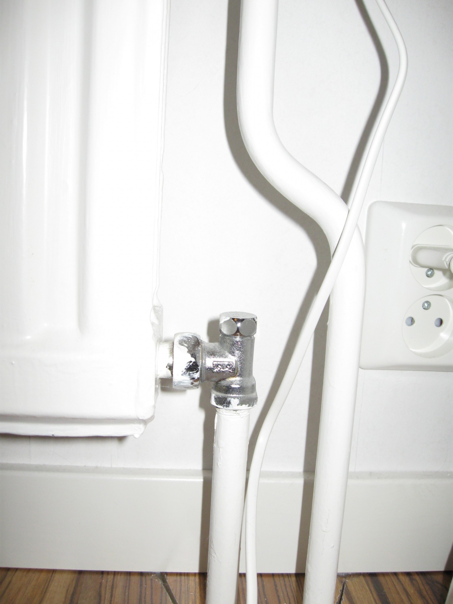

Har vattenburen värme, med en gammal kombipanna och pellets.
Frös duktigt senaste vintern och lär frysa igen för temperaturen i sovrummet är minst -2 grader kallare än resten av huset!
Radiatorn känns svalare än resten av radiatorerna.
Plockade bort termostaten - hjälpte inte.
Det är luftat.
Är det trasigt? Eller vad är det annars för fel? Vet inte om det hör till saken men det är det element som är allra längst bort från pannan....
Nån idé?

Radiatorerna ska vara balanserade. Nere vid golvet sitter (med största sannolikhet) en strypventil. Prova att öppna den något.
Om radiatorn i stort sett får samma temp i övre som undre delan så är det inga begränsningar i flödet, varken i termostatventil eller retur. Är det däremot så att övre delen blir klart varmare än nedre så är flödet genom radiatorn begränsat av någon anledning.

Kan kanske hjälpa att lägga upp en bild så man kan se vad det är för en variant?
Den hylsan där uppe så ska det väl vara någon reglersak där under.
Tydligen kan det komma en del vatten där men inte så mycket vad jag har förstått.

mecese83 skrev:
Är det denna? Vilken del ska jag skruva på?
Ja, det är strypventilen. Muttern längst opp är ett lock. Det ska väck. Under den sitter själva ventilen. Troligen med en invändig sexkant. Prova att öppna den. Ta det lite i taget, ett varv åt gången kanske. Avvakta och känn om det blir någon skillnad.
Var också beredd på att det kan läcka vatten när du lossar locket eller börjar greja med ventilen.
Vatten vill ta den lättaste vägen. Eftersom problemet är på radiatorn längst bort från pannrummet kan det mycket väl bero på att radiatorerna före har för hög genomströmning. Genom att strypa flödet på returventilerna till de radiatorerna kan du flytta trycket och tvinga vattnet att istället gå till radiatorn längst bort som är kallt. Det är alltså en injustering vi pratar om här! Prova dig fram att strypa dem lite grann så kanske värmen kommer på det kallare elementet! Som redan sagts så förutsätter det att radiatorventilen är ok och att inte stiftet sitter fast i den.
