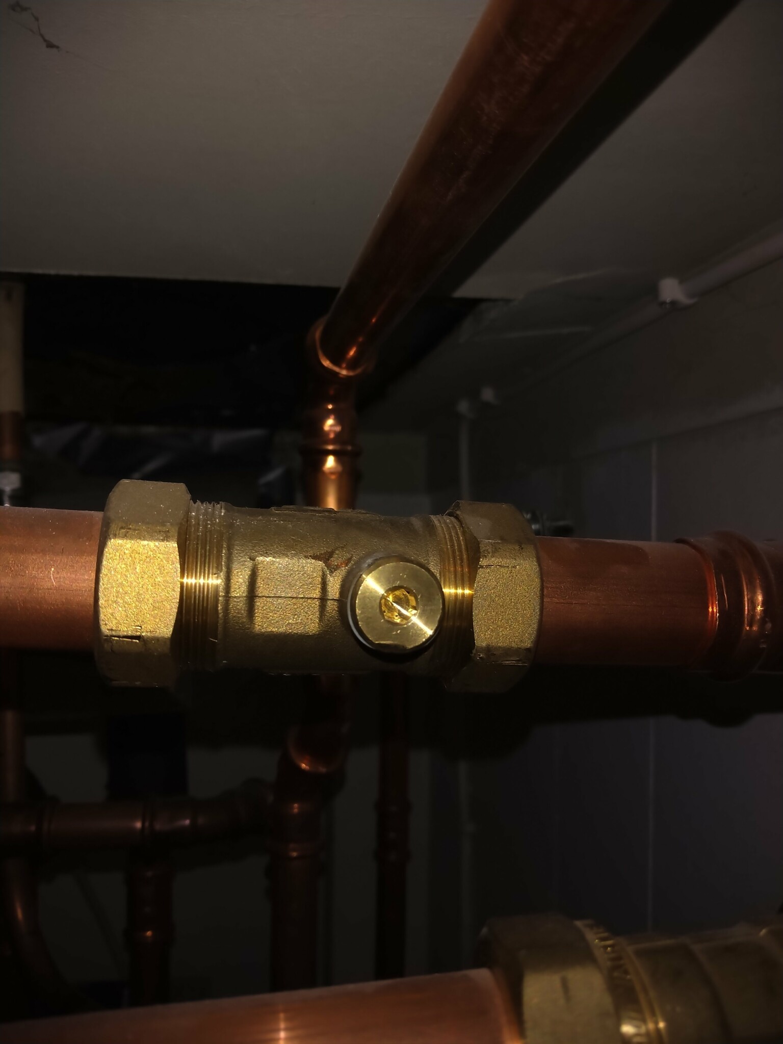

Jag har denna monterad ovanför innedelen på min värmepump.
Vad har den för funktion?

Ser ut som en ballofix. En insexnyckel passar i så fall i hålet.
Hade liknande vilket var praktiskt när jag skulle byta. Tills jag vred på dem och båda började läcka ur vredet. Har de suttit länge är nog risken stor att samma sak sker med dina.
T tracker skrev:
Backventil för att förhindra självcirkulation kan jag gissa
[länk]
Är nog en bättre gissning
