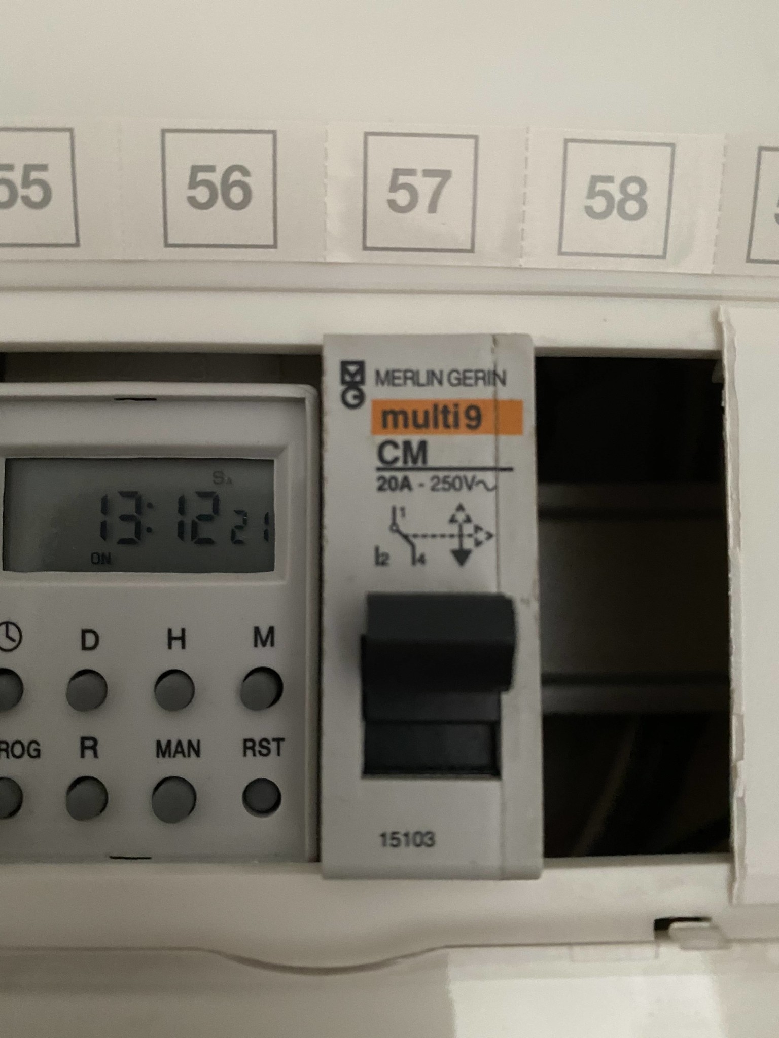

Vad är detta i proppskåpet. Sitter jämte ett timerrelä till ytterbelysningen.
Har problem på den slingan så jordfelsbrytare går hela tiden...
  • Timerrelä och automatsäkring i proppskåp, med märkningen "Merlin Gerin multi9 CM" och "20A - 250V".
Det är en omkopplare. Troligtvis 1-0-Auto för ytterbelysningen.
ok. Hur skulle du säga att den skall stå om den skall gå via timern? Vet inte vilket läge den ska stå i...
Omöjligt att säga. Det ska stå på gruppförteckningen eller annan dokumentation som du har. Annars får du lyfta på locket och se hur det är kopplat, eller prova dig fram. Det bör ju gå att se vad strömbrytaren har för effekt i relation till timern (som går att styra manuellt till/från)
Om du har isolerat felet till utebelysningen genom att bryta säkringen så är det bra. Då kan du koppla bort utebelysningen med denna strömbrytare till dess att felet är avhjälpt.

För att veta det måste man titta efter hur det är kopplat.
