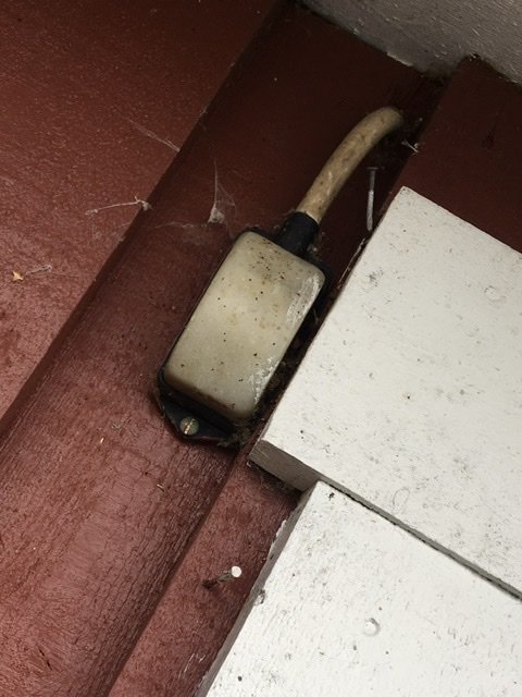

Den är ganska liten för att vara ett helt skymningsrelä. Jag skulle gissa på att det kan vara just en utegivare och då finns ett skymningsrelä någon annan stans, t.ex. i elcentralen. Kan du ta en bild där?
Det andra alternativet är att det är en utetempgivare till en panna. "Indikerar ström" är rätt vagt och antyder en kontaktlös penna, vilka är notoriskt opålitliga.

Jo, ganska liten, men faktiskt väldigt lik den jag just pillat med...
Gör först rent plasten från all gammal skit, färgrester etc.
Tänd alla utelampor Du bara kan (det kan finnas en strömbrytare inne om är "i serie" med ljusrelät, så att båda måste ge "till" för att lampan skall lysa.
Lys sedan rakt på ljusrelät med en kraftig lampa i flera minuter, och se om något släcks. För att "lura" relät att det är natt burkar man kunna trä en mössa över det. OBS att många ljusrelän har en tid inbyggd i sig, så att inte ett fladdrande billjus som far förbi skall blinka i lamporna. Flera minuters väntan kan behövas.
Nu är lljusrelän lite ökända för att kunna ta skada i åskväder, det finns ingen garanti för att just ditt är helt. Det är inte ovanligt att skadan blir "lyser alltid".
Om ljussensorn sitter innuti det "vita genomskinliga" plasthöljet, men det kan ha blivit tätare med åren, och då krävs det mycket mer ljus för att få dag-manöver. Ofta har ljusrelän en liten justerskruv inne i sig där man väljer vilken nivå som skall vara gränsen.
Om inget annat hjälper, kolla hur du öppnar på locket till enheten, ta en bild och skicka på listan.
Det som jag just kopplade om hade 3 trådar; fas in, nolla in och tändtråd (manövrerad fas) vidare till lampan. Nolla och jord till lampan kom från en kopplingsdosa som hade en kabel till ljusrelät och en till lampan.
