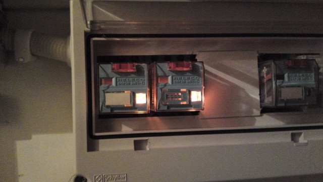

På dosan står det JÄRFÄLLA ENERGI / STYRUTRUSTNING, och vid lamporna som lyser står det GRUPPEN URKOPPLAD (värme till elelementen).
Vi tror att lamporna började lysa när vi satte på två element som har varit avstängda de senaste två veckorna.
Hur återställer man, genom att trycka in de röda knapparna som sitter längst upp?
Det där är vanliga hjälpreläer, antagligen för el-bolagets tariffstyrning. De röda knapparna är bara till för manuell påverkan av reläerna.
A
Vad bör jag göra för att få tillbaka värmen i elementen?
Kan kanske även vara en effektvakt som styr reläerna. D.v.s. vid för hög belastning kopplas värme bort, för att skona huvudsäkringarna. Men vilket fall som helst kan det vara läge att kontakta elbolaget.
