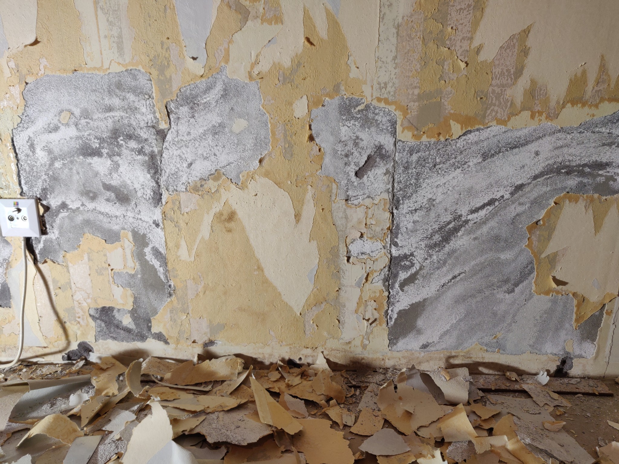

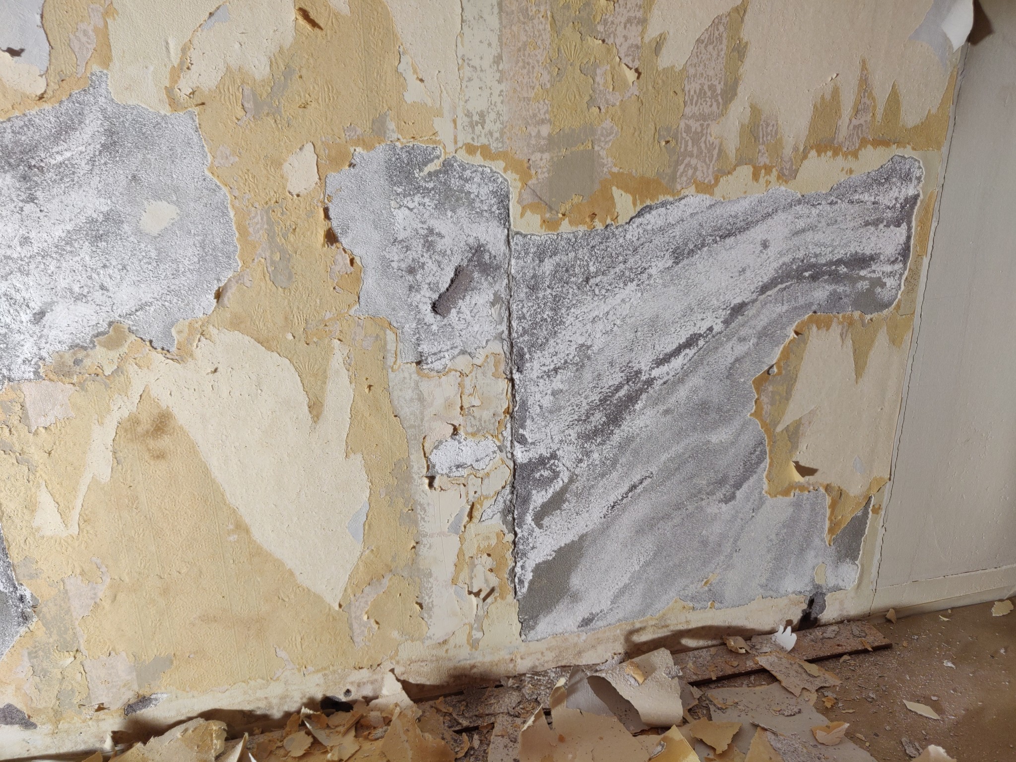

Hejsan!
Håller på och renoverar lägenheten byggd 1968. Samtliga innerväggar (utom bärande) består av lättbetong med påliggande puts och därefter tapet. Har nu kommit till vardagsrummet där följande hittades när jag började riva ner tapeterna/ytskikt:
Vitaktigt "pulver", från några centimeter ovanför golvet som går cirka 50 cm upp på väggen. Puts osv mer eller mindre föll av väggen när jag lätt gick fram med en skrapa. Ovanför det skrapade området sitter putsen som förväntat ordentligt fast i väggen. Inga spår av vattenskador eller liknande på golvet nedanför (fiskbensparkett). Det vitaktiga pulvret går cirka 0,5cm djupt in i lättbetongen, därefter är den "ren".
Väggen är en "yttervägg" på fjärde våningen i ett bostadsrättshus där det finns bärande vägg utanför lättebetongen i för mig okänt material (betong?) som i sin tur har ytskikt utåt av puts.
Har någon koll på vad detta är? Vatten som på något sätt kommit in? Vi har bott i Lägeheten i cirka 6 månader och aldrig sett minsta tecken på att något skulle vara fuktigt på ytan.

Aha!H huggan skrev:
Verkar väldigt rimligt efter att jag fått ditt svar och kunde googla vidare! Kan nu också bekräfta att det faktiskt är salt. Hade faktiskt ingen aning om att det förekom.
Stort tack för hjälpen och snabbt svar! Nu kan jag sova lugnt och fokusera på att fixa till väggarna.
