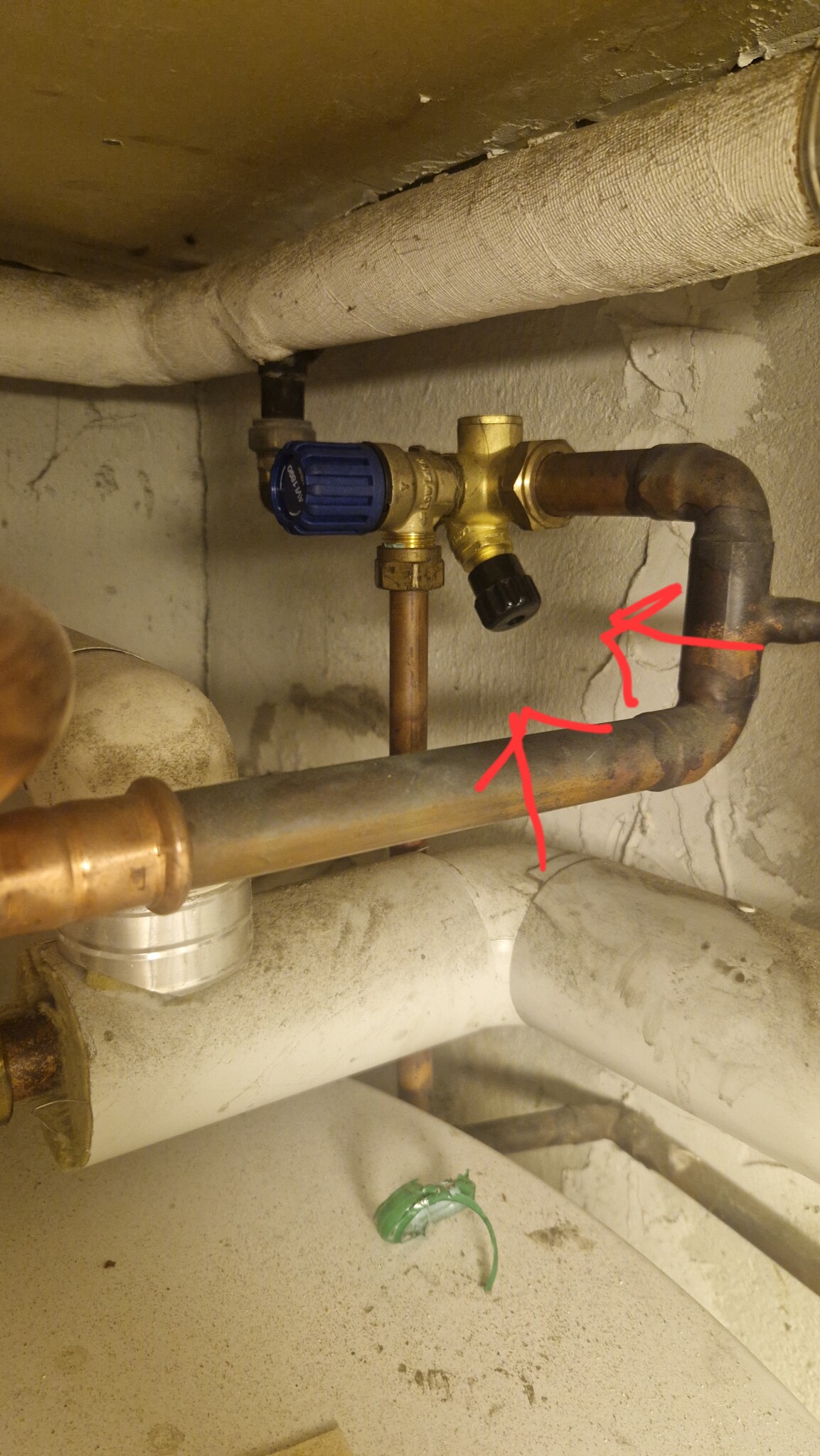

Den svarta är nog påfyllning på systemet. Är den öppen ser du att trycket ökar på systemet. Du bör inte ha mer än 1,5-2 bar.
Den används bara om du behövt tappa ur systemet. Men bra att motionera årligen oavsett.
Den som fyller på sitter på ett annat ställe 😄 för det händer ingenting när man öppnar eller stänger denna nämligen!S Småbrukaren skrev:

Möjligtvis så att det är där vattnet kommer ut då om du vill tappa ur systemet eller om du öppnar säkerhetsventilen?
Den kanske ska vara öppen då? Ifall säkerhetsventilen vill öppna etc. Jag hatar vatten haha 🙃S Småbrukaren skrev:
Trycket försvann häromdagen nämligen helt random. Men fyllde på och det håller sig på samma. Är lite nojig att det ska tappa igen. Tänker så man inte stänger något som stoppar någonannanstans.

Om trycket försvann måste ju vattnet tagit vägen någonstans…

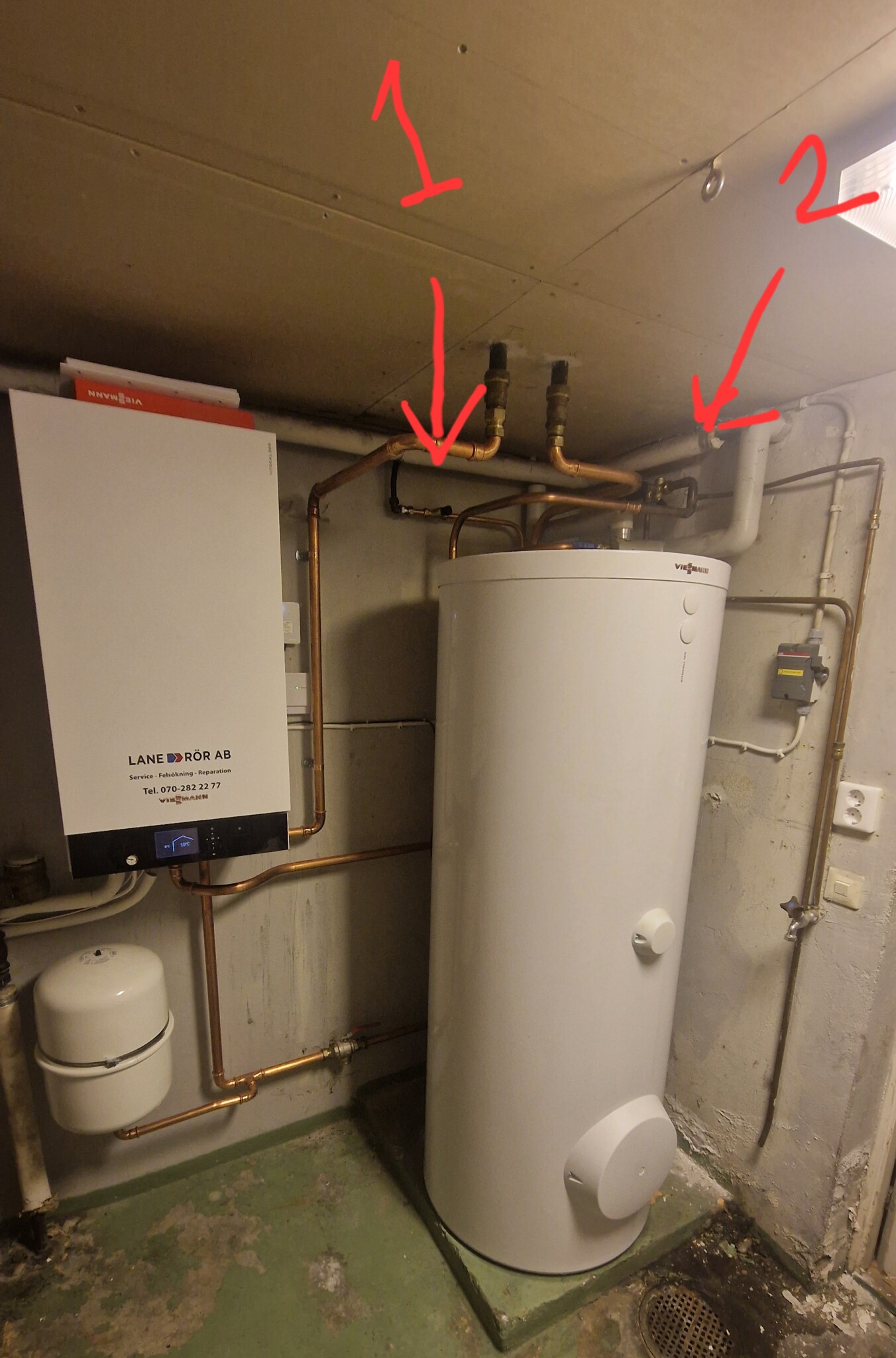

Blev det inte blått där bilden togs så är det nog det någon annanstans.

Var sitter tryckkärlet?
Om säkerhetsventilen är på 9-10 bar (som jag antar den är på) så är den svarta ratten avstängningsventilen för inkommande kallvatten till VVBn, i ventilen sitter det även en backventil så att inte något varmvatten ska kunna åka tillbaka till kallvattenledningen.Rookbook skrev:
Den svarta ratten ska vara "fullt" öppen.
(Öppna fullt och vrid tillbaka kvarts varv)
Aaaah ok! Makes sense. Så den bör bara öppen den helt enkelt.Demmpa skrev:
Som sagt. Hatar vatten. En riktig djungel! Tack för svar!!
