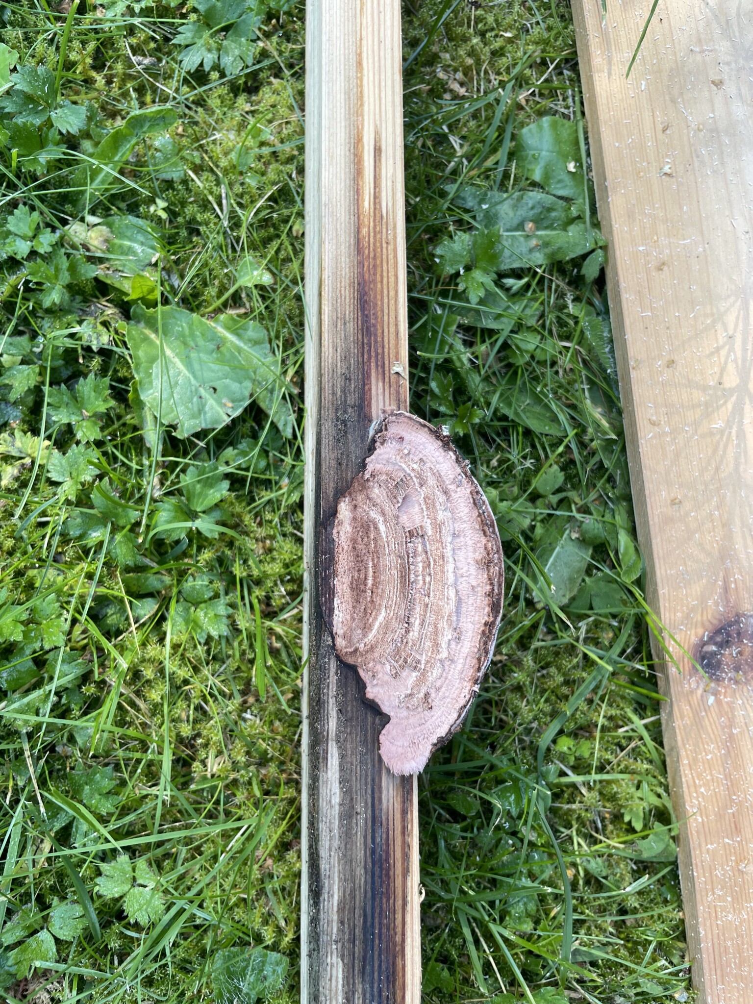

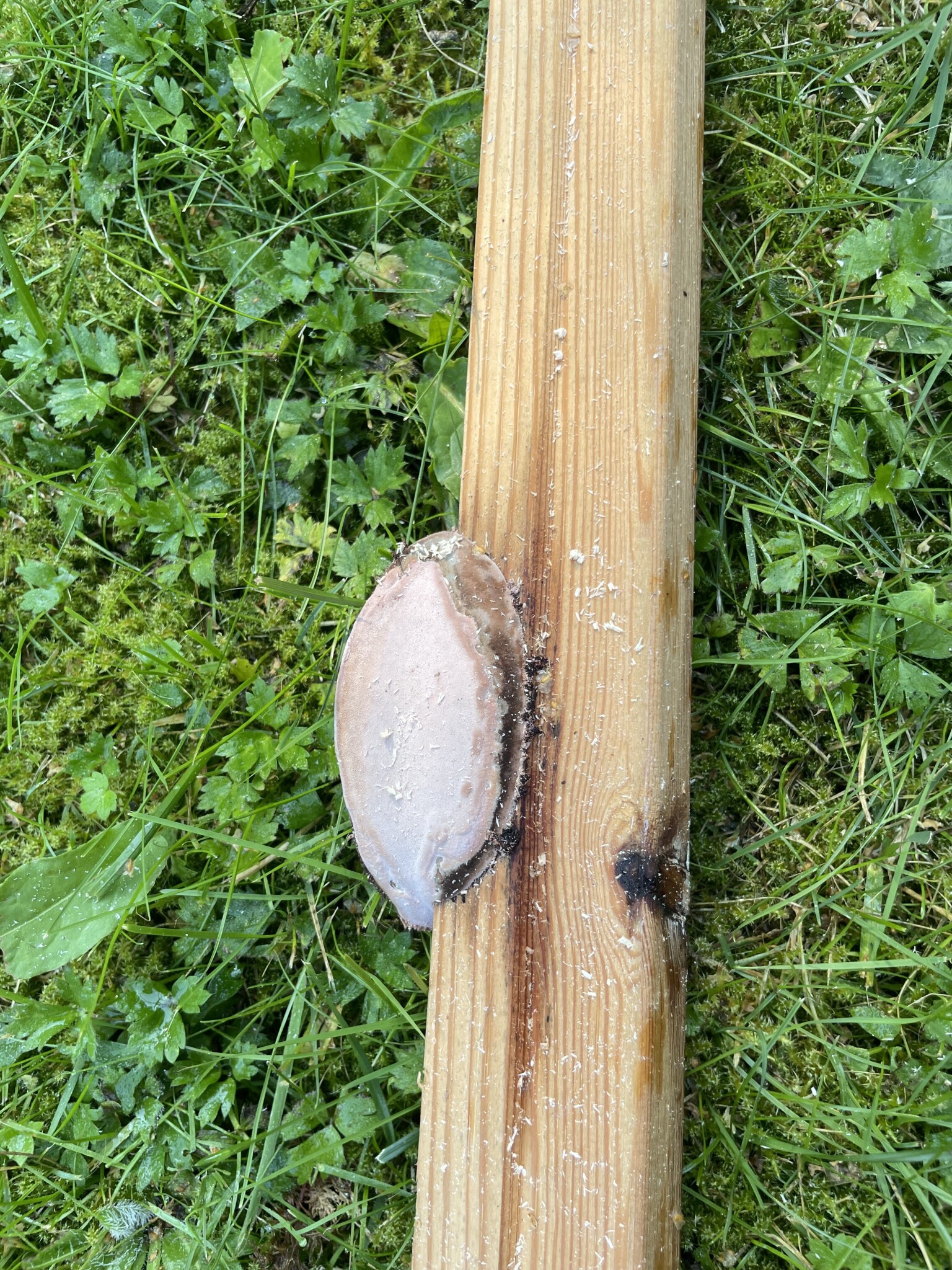

Hej
Taket på mitt uthus läcker in och där vattnet rinner in i huset växer det ca 5st svampar(?),
Vet någon vad det är för något?
Det fanns även svarta små myror i området gissningsvis trämyror
Okej det får jag inte till i dagsläget måste göra klart taket först, rev bort allt som jag kom åt och på slutet så såg det fint ut.mrsnhp skrev:
Ska riva inneväggarna senare och då kan kag möjligen byta ut resten av regeln
Allvetare
· The Great North
· 1 235 inlägg
Är det ett takläckage brukar det röra sig om Timmertikka. Växer i regel bara ytligt och tämligen ofarliga. Pågår läckaget en längre tid kan du istället få rötsvampar som förstör träet.
