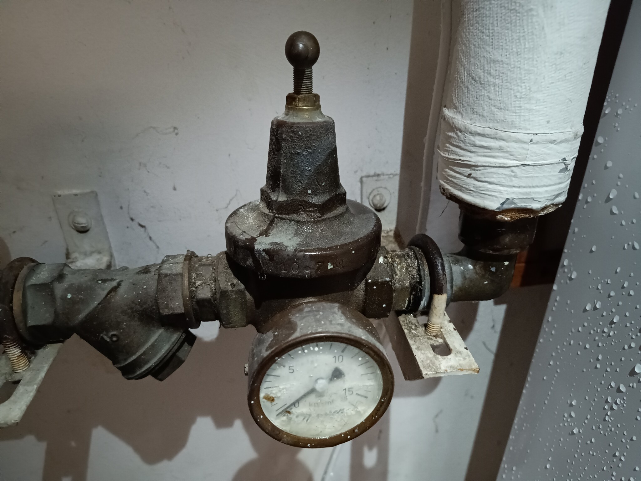

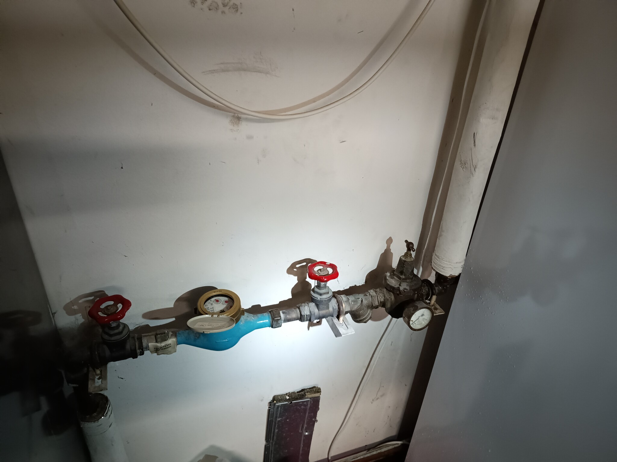

Under kvällen gick något snett med våran kall-vatten tillförsel och det sprutar nu vatten om ingående vattnet är igång. Rörmokare har blivit kontaktad, men i väntan om svar, vet något *vad* det är för något som gått sönder, eller dess funktion?
Maniken som sprutar ur sig vatten är den längst till höger i systemet ur ett litet hål på baksidan som verkar vara där med mening. Stängda kranar, öppna kranar - spelar ingen roll hur mycket vi skruvar på sakens "skruv". Är det en "gammaldags" backventil? Tryckmätare som gått knas?

Det är en trycktegulator, membranet i den är trasigt.
Oho, vad spännande! Då låter det inte som det vore överdrivet knepigt att åtgärda den eller införskaffa en ny.

Nej det är nog inte så besvärligt att byta den. Den som sitter där ser ut som att den har hängt med ett tag och kanske har förbrukat sin livstid 😊
