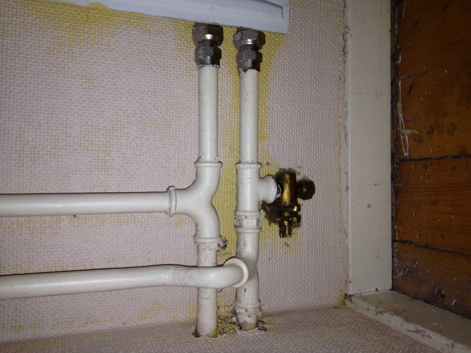

Skall byta element i 3 rum. Vore guld och slippa tömma system, det är ett 2 rörs system med en "grej" på returen. Vad är detta?
En ventil med lock för avtappning av systemet.
Krilleman
Även kallad kikventil, du har en modell äldre, men det ser ut som om du öppnar ventilen om du vrider ett kvarts varv på "fyrkants-tappen" nertill... Bara häkta på en slang och tappa!
och en ny kan se ut såhär:
Ok, misstänkte det eftersom den satt på returen och ingen på inloppet. hmm...får se hur jag gör då. Kanske svårt att slippa tömma hela system iaf då eftersom dessa elementen som skall bytas är i källaren och längst bort i kedjan.
Ja tömm systemet, annars gör det det av sig själv när du släpper första radden.
