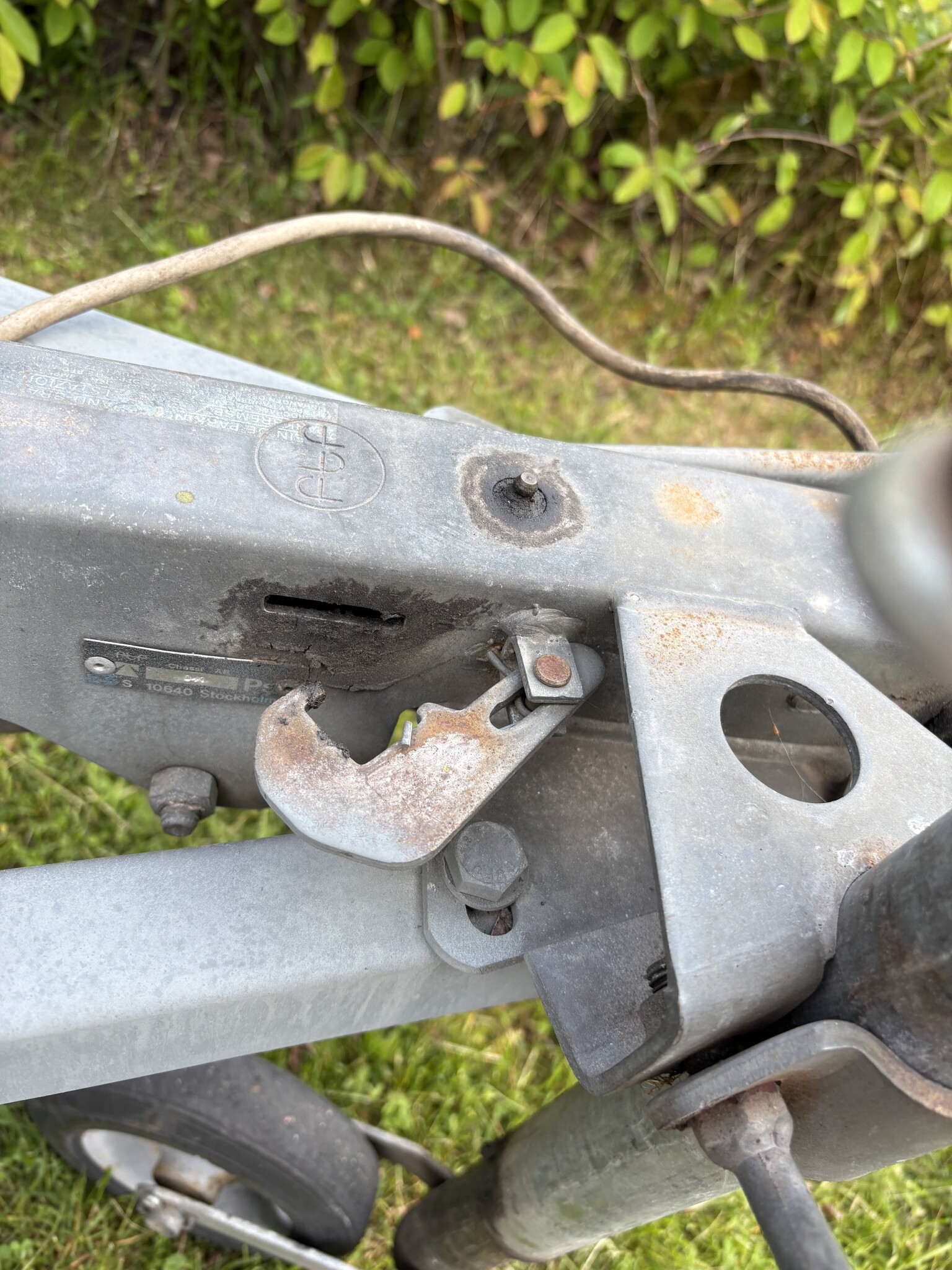

ingenjören101 #1 Medlem · 220 inlägg 23 maj 11:41 ingenjören101 Medlem 220 inlägg 23 maj 11:41 #1 Hej, jag har en bromsad släpvagn. Vad är det för hake på bilden, vad används den till och bör den hakas i spåret framför? Den är fjäderbelastad av något slag. Tack på förhand! Inloggade ser högupplösta bilder Logga in Skapa konto Gratis och tar endast 30 sekunder #släpvagn
P psau #2 Medlem · Stockholm · 193 inlägg 23 maj 11:45 psau Medlem Stockholm 193 inlägg 23 maj 11:45 #2 Backspärr,du fäller in den när du ska backa så inte påskjutet låser bromsarna!
ingenjören101 #3 Medlem · 220 inlägg 23 maj 21:28 ingenjören101 Medlem 220 inlägg 23 maj 21:28 #3 P psau skrev: Backspärr,du fäller in den när du ska backa så inte påskjutet låser bromsarna! Tack!!!
