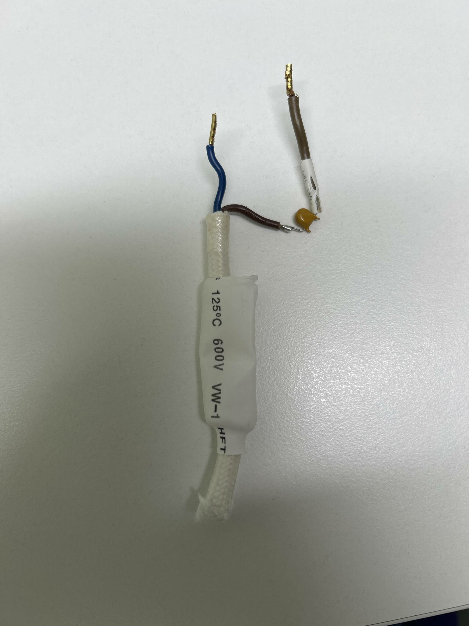

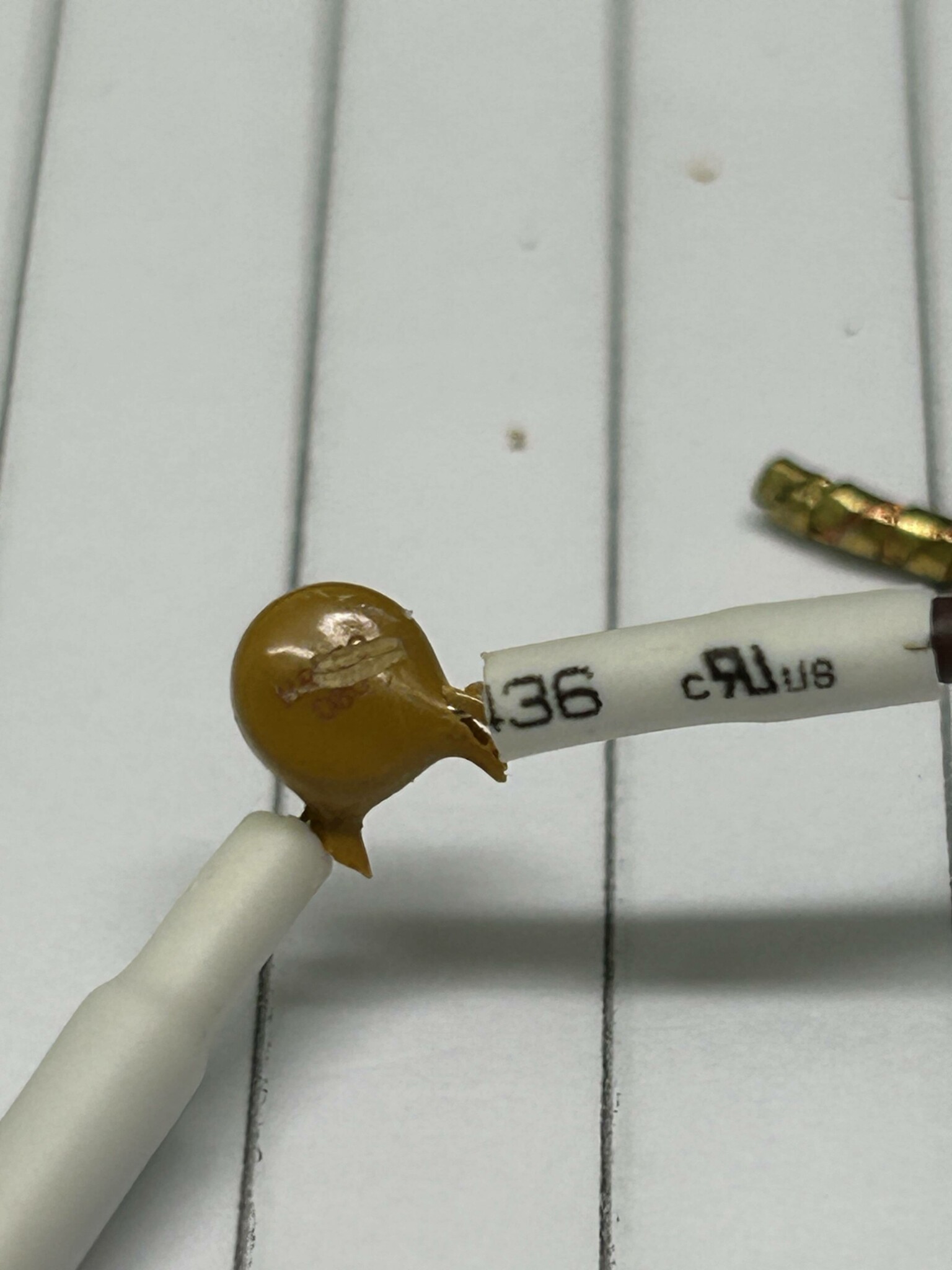

Har dissekrerat en lampsladd från Ikea och hittade detta under en krympslang. Råkade tyvärr skrapa bort beteckning som står i röd text på den. Lampsladden tillhör lampan PS 2014 från Ikea. Någon som vet vad det är för något?

Kan du lägga upp en bild där man ser lite mer i stora drag hur den sitter?
Det skulle kunna vara en temperatursäkring.

Eller det liknar mest en kondensator, men jag kan inte förstå varför det skulle sitta en sådan på lampsladden.

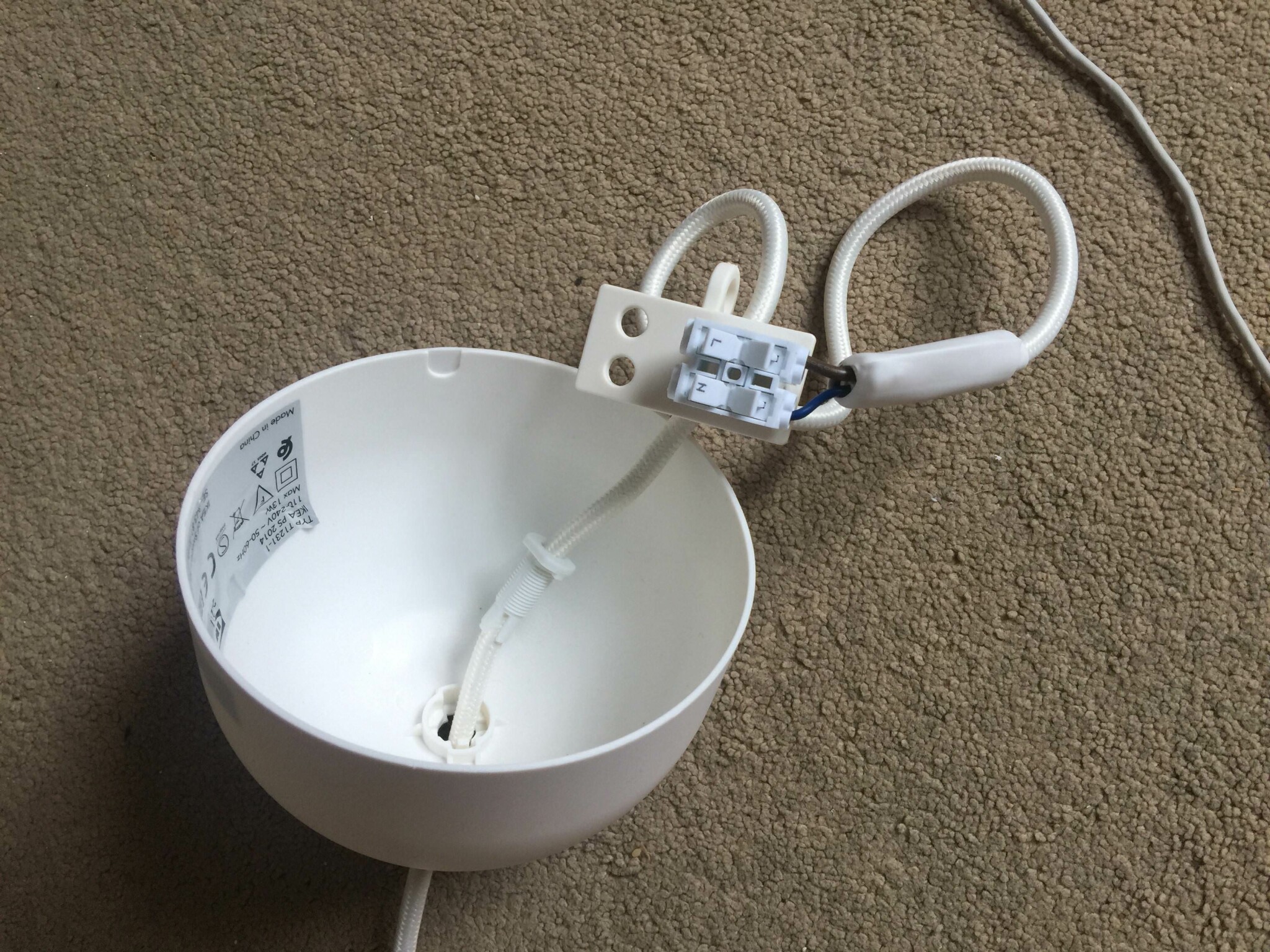

Och var satt det där? Uppe i lampkoppen?
Killgissning : PTC-motstånd, som snabbt begränsar strömmen om det blir för varmt eller någon form av säkring.

Är det en PTC, så går den att mäta med en Ohmmeter.

Skydd mot höga inrusningsströmmar ? VDR-motstånd?
Lättast är nog att mäta upp den separat.
Gissar på strömbegränsare, modell NTC. En VDR skulle inte sitta i serie på det sättet, den blir meningslös då. Skulle kunna vara en PTC också för skydd mot överhettning men varför skulle man behöva det där i koppen? Kanske då just för att begränsa strömmen och förhindra glödlampor?

Men till den lampan är det ju en vanlig E27 LED. Kan det vara ett PTC motstånd som skall strypa strömmen om någon sätter i en vanlig E27 glödlampa, som drar mycket ström och kan få plasten i lampan att smälta/brinna?
