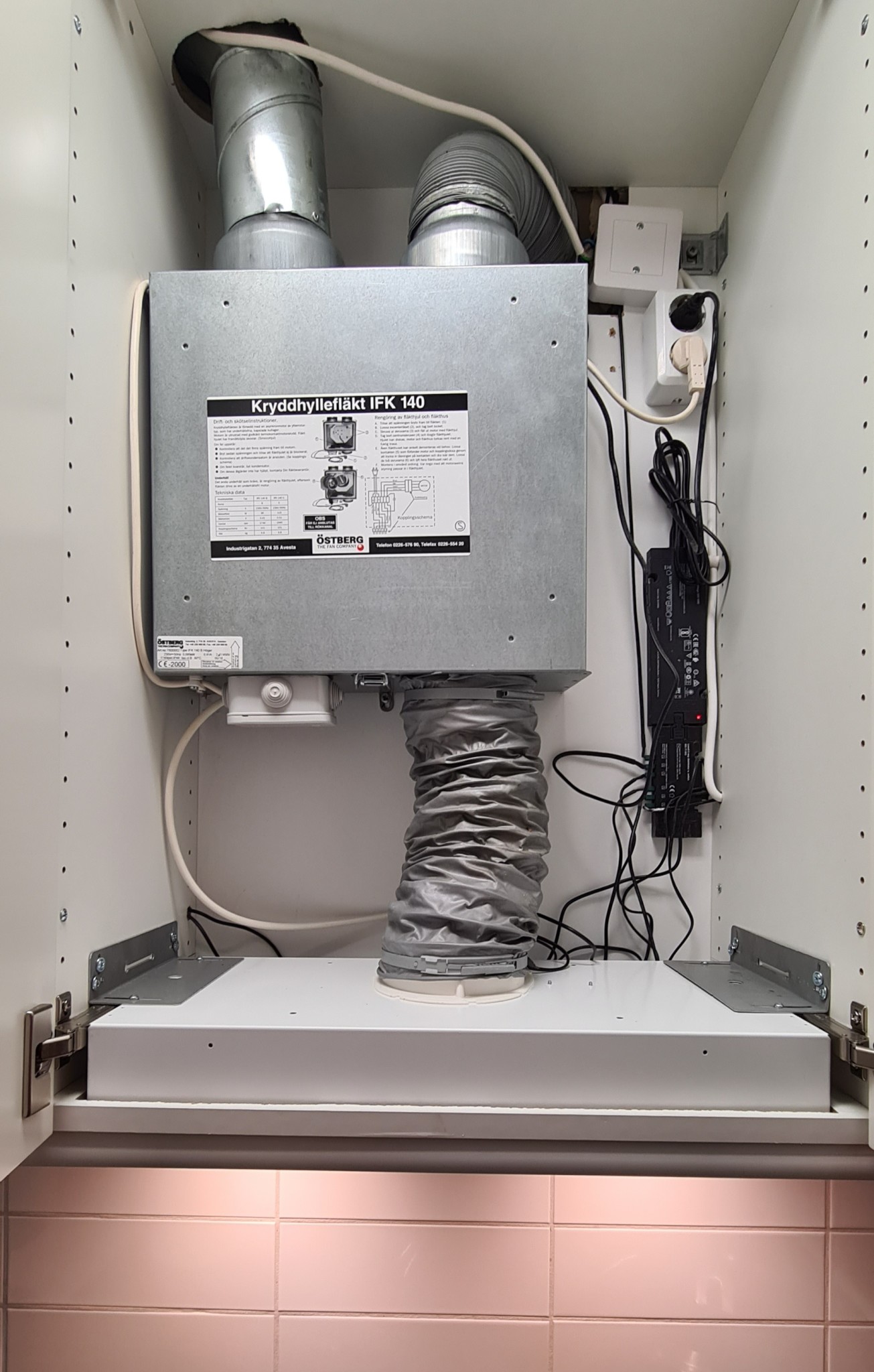

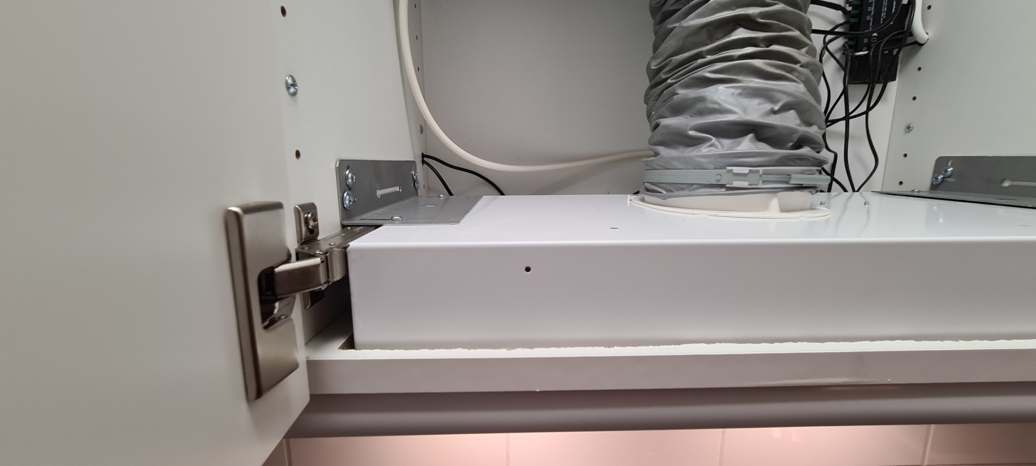

exfrun har rivit ur sitt kök i lägenheten och när hon tog bort köksfläkten fanns denna sak bakom kryddhyllan.
Då lägenheten är sekelskift misstänker jag detta är en del av lägenhetens ventilation. Kökskåpan satt inkopplad med sladden på bilden.
Vad är detta? Ena kanalen är utlopp, var kommer den andra från? (misstänker badrum)
Betyder detta badrummet endast hade frånluft om köksfläkten var igång?
Går det att ersätta med något annat?

Brukar kallas för kryddhyllefläkt eftersom när de kom på 80-talet gömde man dem bakom nyheten kryddhyllan. Det ventilerar mycket riktigt badrummet och förhoppningsvis hela tiden.
Det finns fortfarande nya kryddhyllefläktar att köpa och de går att gömma på andra ställen än bakom en kryddhylla, t.ex inuti ett över- eller högskåp.

Det är upp till föreningen (styrelsen) att bestämma vilka lösningar som fungerar för att ventilera fastigheten eftersom det är deras ansvar att se till att huset uppfyller de regler som gäller så att det kan bli godkänt på nästa OVK.

Har du varit och pratat med folk på duktiga vitvarubutiker, t.ex. Elon?D Danilox20 skrev:
Om du har Essvents kryddhylleaggregat:
https://flaktbutiken.se/spiskapor/enessen/spiskapa-tovenco-essvent/
https://flaktbutiken.se/ventilation...essen/enessen-essvent/utdragbar-kapa-essvent/
BirgitS skrev:
Hej jag gick runt och fråga fick inte klart svar heller säljare bli osäkert.

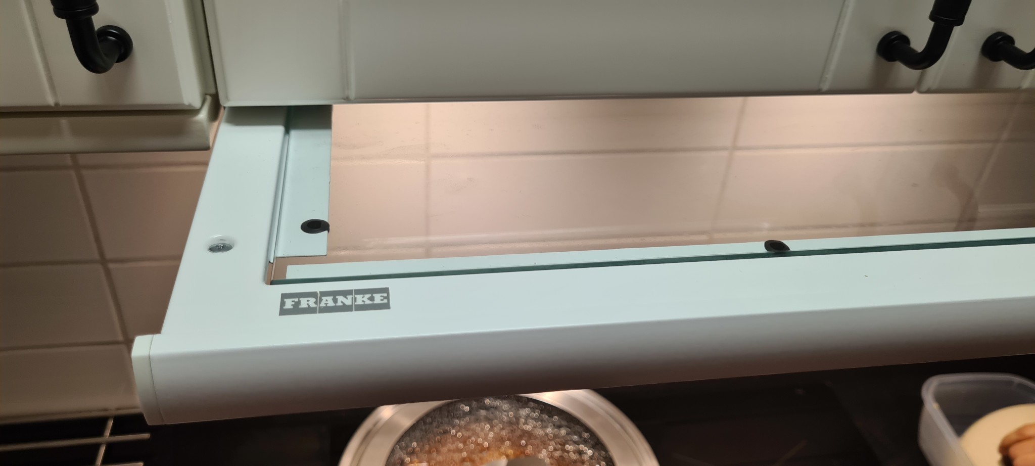

Den jag har ser ut sådär

Det är en kryddhyllefläkt som numera säljs av Östberg så du behöver säga att du har Östberg IFK 140 när du är i Elon och liknande butiker. Elgiganten och liknande brukar ha för dåliga säljare.
Eller se om https://www.ventilationsshopen.se/se/spiskapor-koksflaktar?cat=855 kan hjälpa dig att hitta rätt sorts spiskåpa.

Som tidigare sagts: byt inte ut den utan att prata med styrelsen / brfen först. Det kan vara en del av ventilationen i hela huset, och blir det fel måste ni åtgärda. Det kan alltså bli dubbla kostnader helt i onödan.

Precis fick byta allt förutom den kryddhyllefläkt. Från början tänkte plocka bort den men när gubbe från styrelsen visste att jag håll på med renovering sa direkt att kryddhyllefläkt ska inte bytas.
Hej glömde skriva men fick till slut fläkten på plats. Tack för hjälpen !D Danilox20 skrev:
Kan meddela att det blev ventilationskoll i lägenheten, gick och köpte en trafo som kunde få igång fläkten igen och ventilationen passerade kollen (gubbarna tejpade t.o.m lite tejp för minska sugen på ena utsuget som saknade ventil.
Nu ska jag iaf fixa iordning det på riktigt. Planen är att kapa de båda rören några dm och flytta lådan upp mot taket, sen bygga in den i ett litet öppningsbart skåp och sätta en frånluftsventil på undersidan..
Tänker detta är säkrast, då jag är osäker hur mycket den gör för ventilationen i resten av detta flerbostadshus från sekelskiftet.
