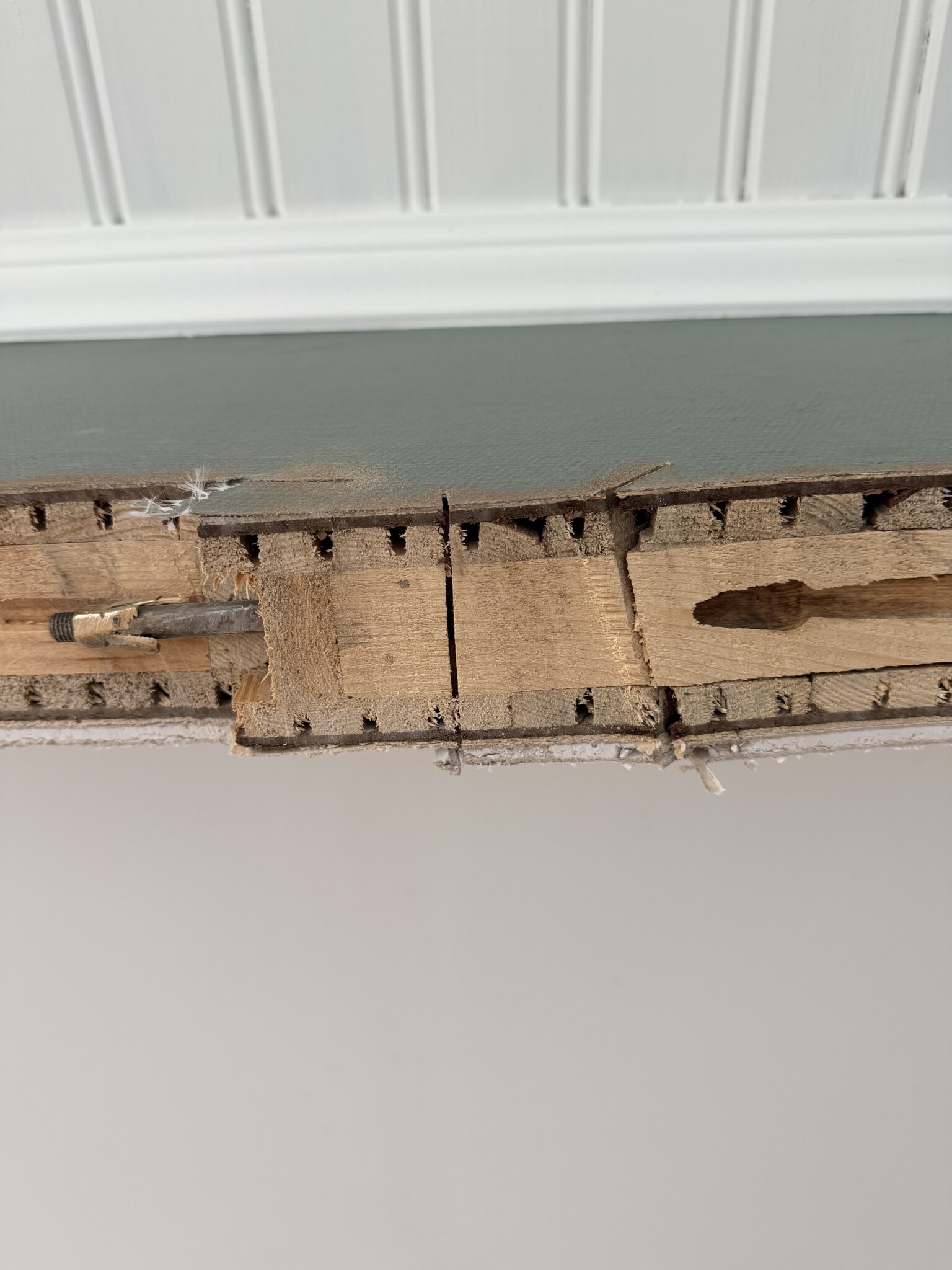

I Inteno- skrev:
Hallå
Fick idag nycklarna till nya huset byggt -51.
En innervägg skall rivas och jag satte sågen i den direkt.
När jag sågat upp nästan så stort som hålet skall vara så hitta jag detta i innerväggen.
Det är en gängad stång med någon typ av hylsa på som gick att skruva loss, vad är detta? Kommer behöva kapa av denna 7-8cm.
Väggen som jag river är inte bärande utan sitter ihop i vinkel med en bärande vägg och denna ”stång” börjar cirka 70cm från den bärande väggen.
Troligtvis ett snkarbeslag som hållt tex ett handfat eller elemen tidigare. Eller en regel som var begagnad när man satt dit den. Den stör ju inte konstruktionen.
Tror gåtan är löst.
Det verksr vara någon form av bult/expander för att hålla ihop två stående reglar så de blir sammanfogade. Hittade flera vartefter jag rev.
  • Närbild på en träkonstruktion där en metallbult eller expander kopplar samman två stående reglar.

Är du säker på att det inte är någon sorts element- eller modulhus?
Är det inte så där det kan se ut när man sammanfogar elementen?
Dublin och 4 till
Mycket möjligt!

I äldre modulhus har jag sett bultar för att hålla ihop modulerna. I det här fallet ser den inte så lång ut men de kan vara flera meter långa 16-20mm i diameter. Misstänker att det kan smälla ganska bra när man kapar en sån🫣
Plus att huset inte längre är strukturellt OK
Mikael_L
Min tanke är också att det är skruvar som fogar samman ett modul/element-hus.
Kapas dessa, eller tas bort, så kan huset glida isär i sina ursprungliga delar.
