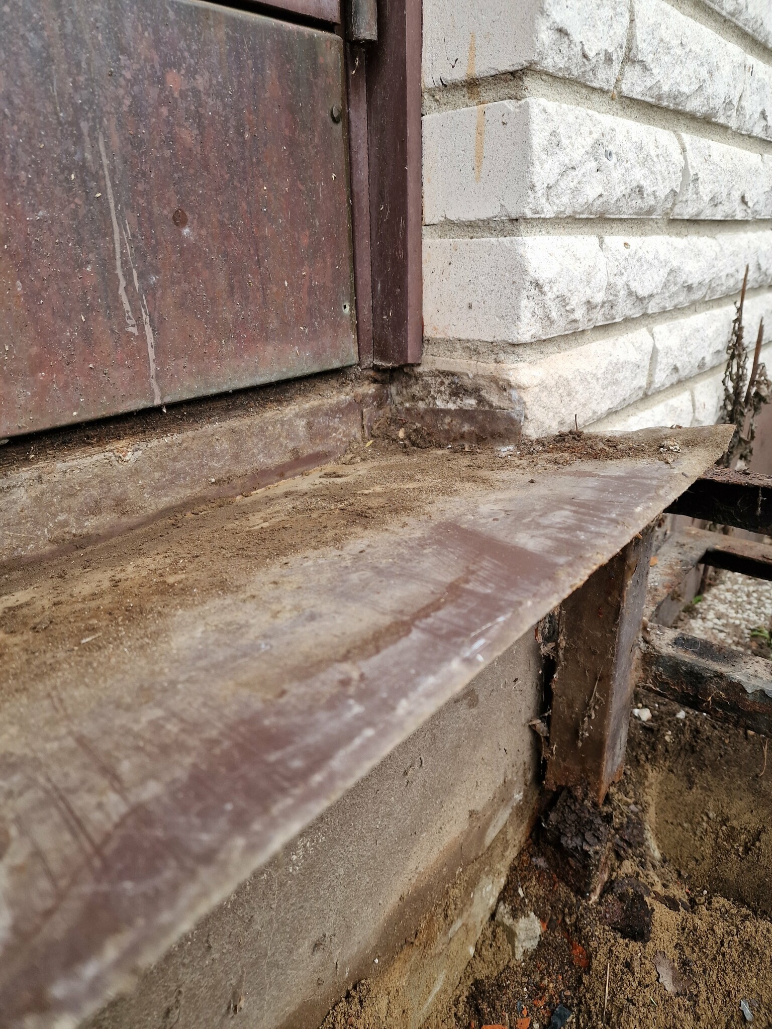

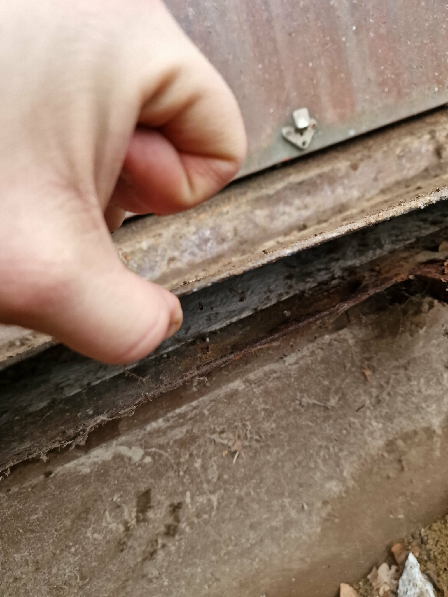

Håller på att ta bort stentrappan som är fullt av sprickor. Ska bygga en trätrappa. När jag tagit bort stentrappan så ser jag detta på bilden. Den sitter liksom fast vid entrédörrens underdel.. Hur blir man av med denna plåtbiten? Sitter den fast i träet under dörren tro? Någon som har någon idé?

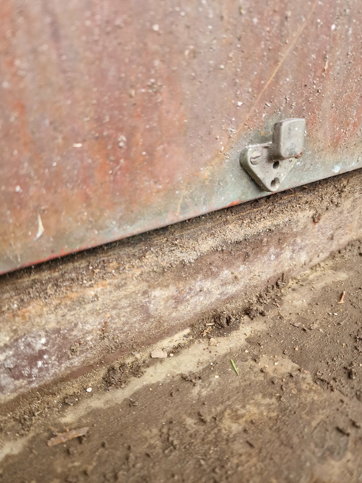

Tvätta av fotplåten
Ta en bild på fotplåten när dörren är öppen.

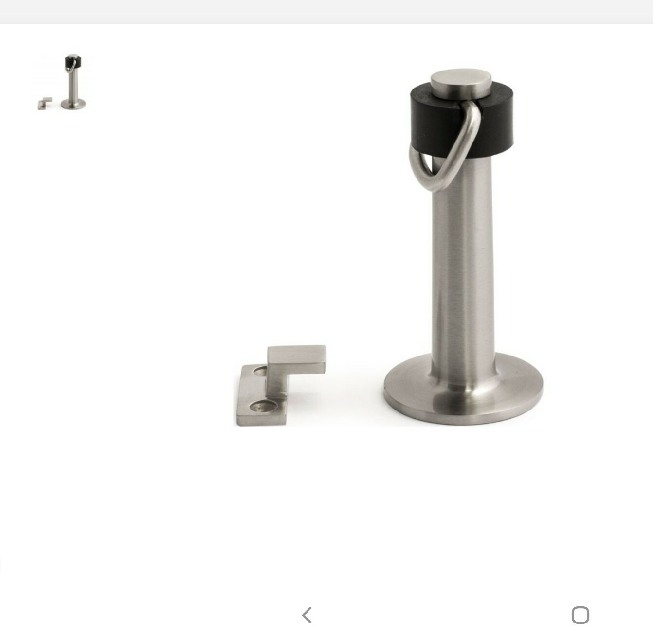

Får inte ihop bild 2 och 3 med första bilden, men om den sitter fast på ytterdörren kan jag tänka mig att den är till för att ställa upp dörren, det har nog funnits en pinne med en bygel på som låser dörren i uppställt läge — dörrhållare kallas den visst.
Dörrhållare i rostfritt stål med en fast monteringsplatta och en rörlig bygel.
Det är tröskelbecket TS syftar på, inte kroken till dörrstoppet.
"Kroken" är till vänster utanför bild på första bilden.
"Kroken" sitter på dörrbladet.
"Fotplåten"/tröskelblecket sitter på tröskeln samt delvis inputsad i putsen.
Förklarar varför bild 2 o 3 förvirrade 😀
