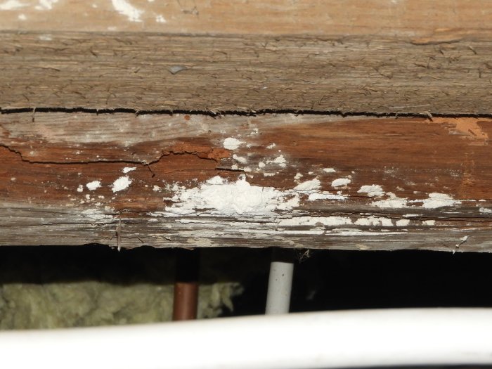

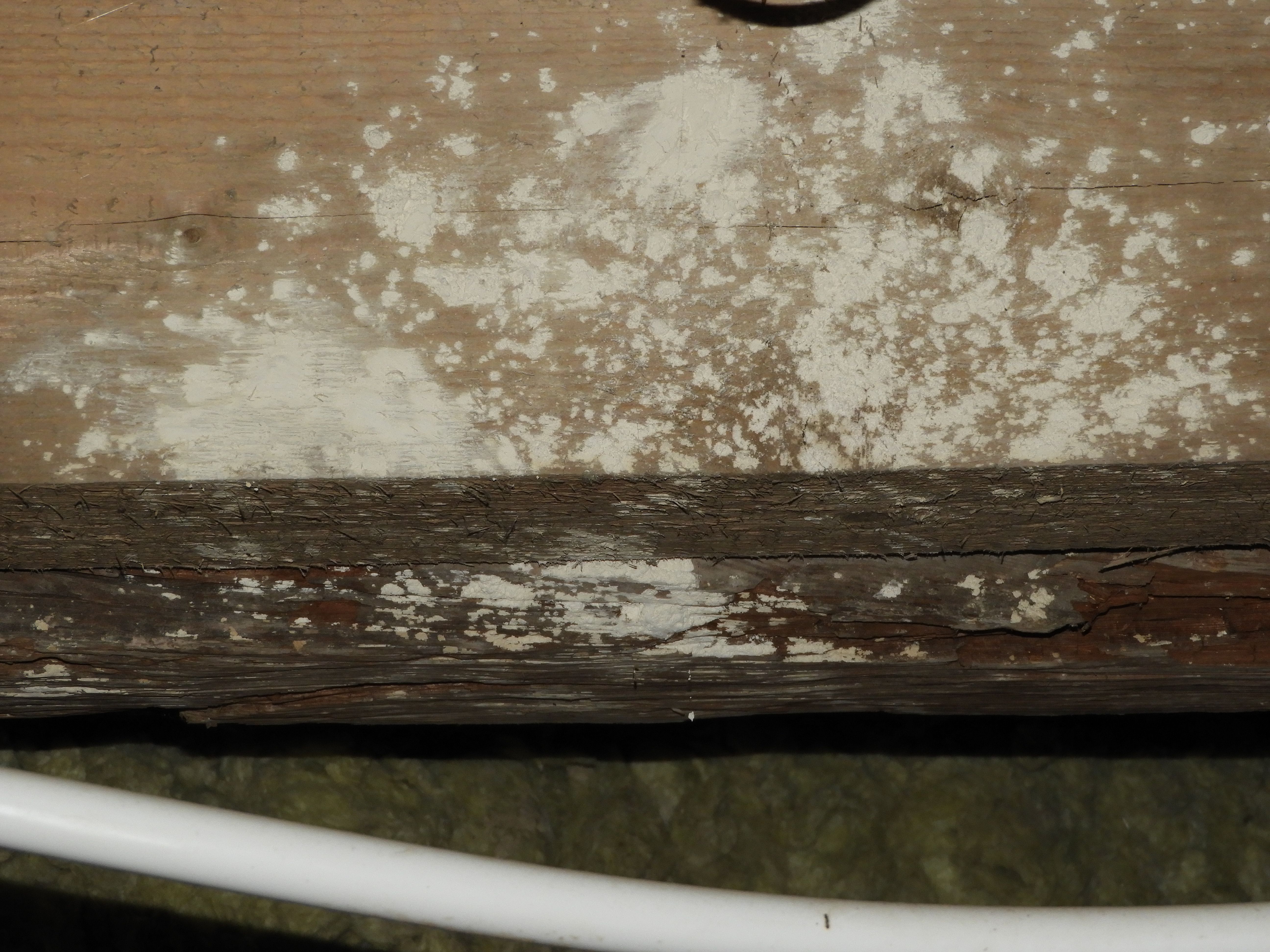

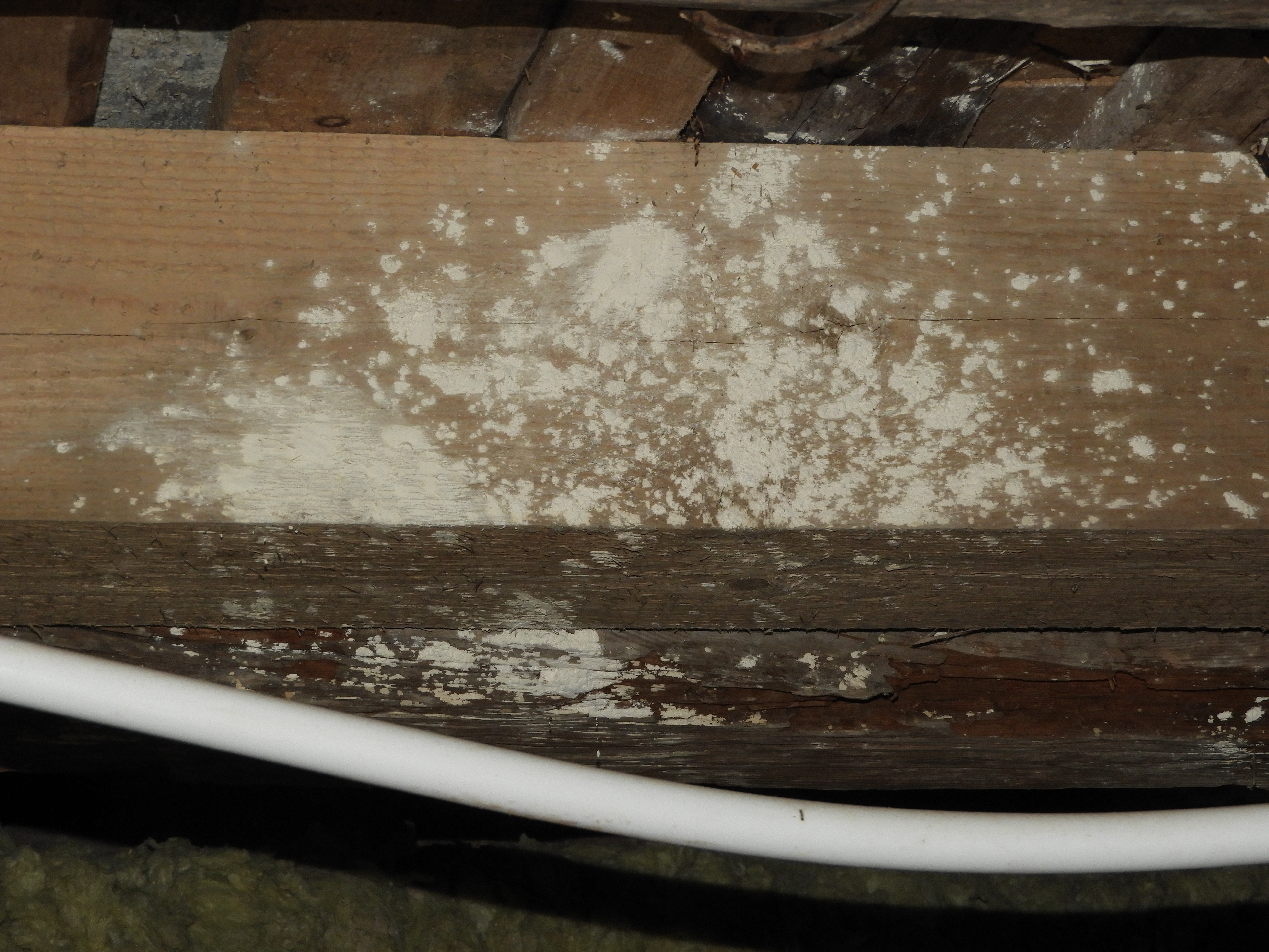

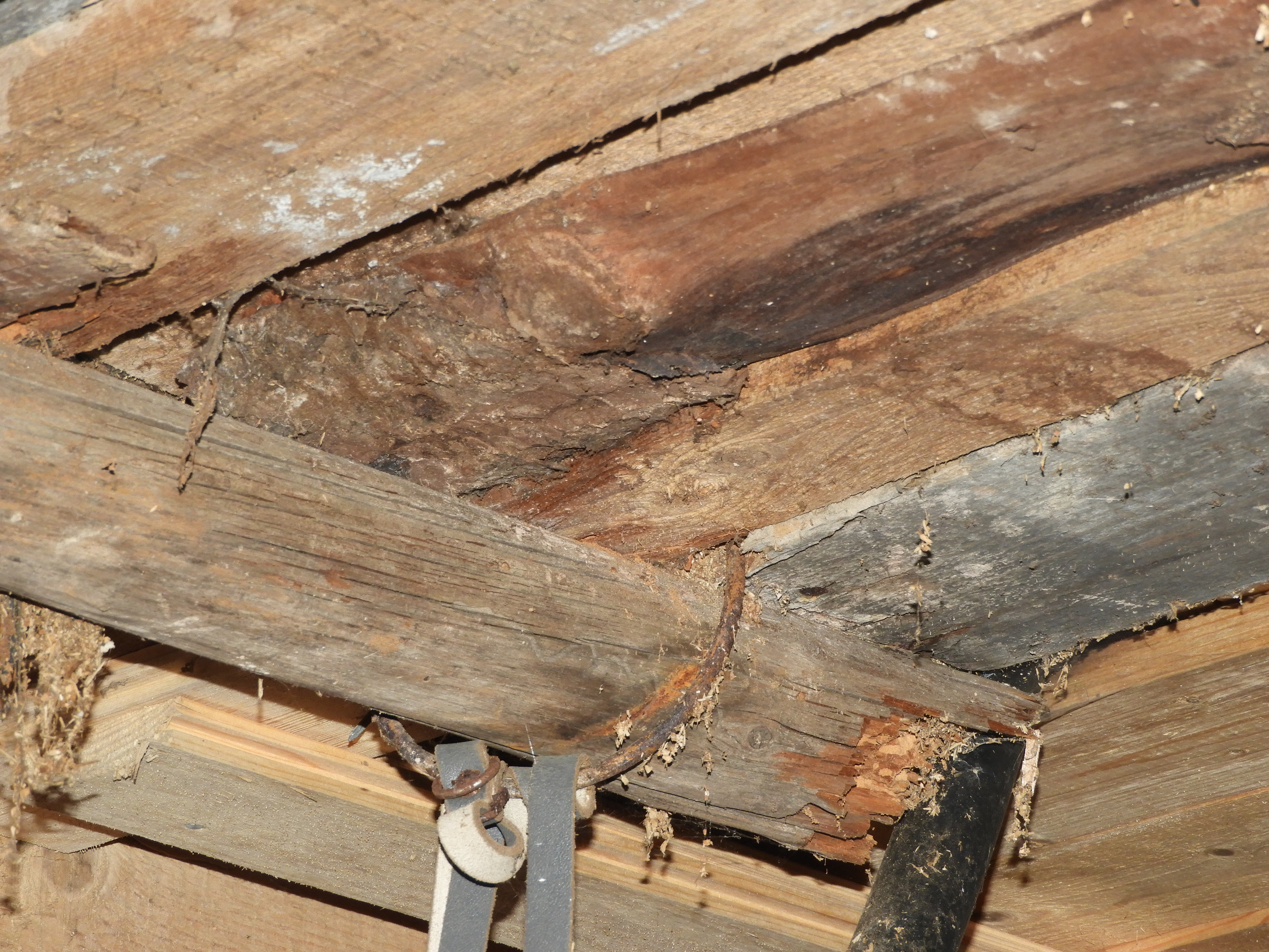

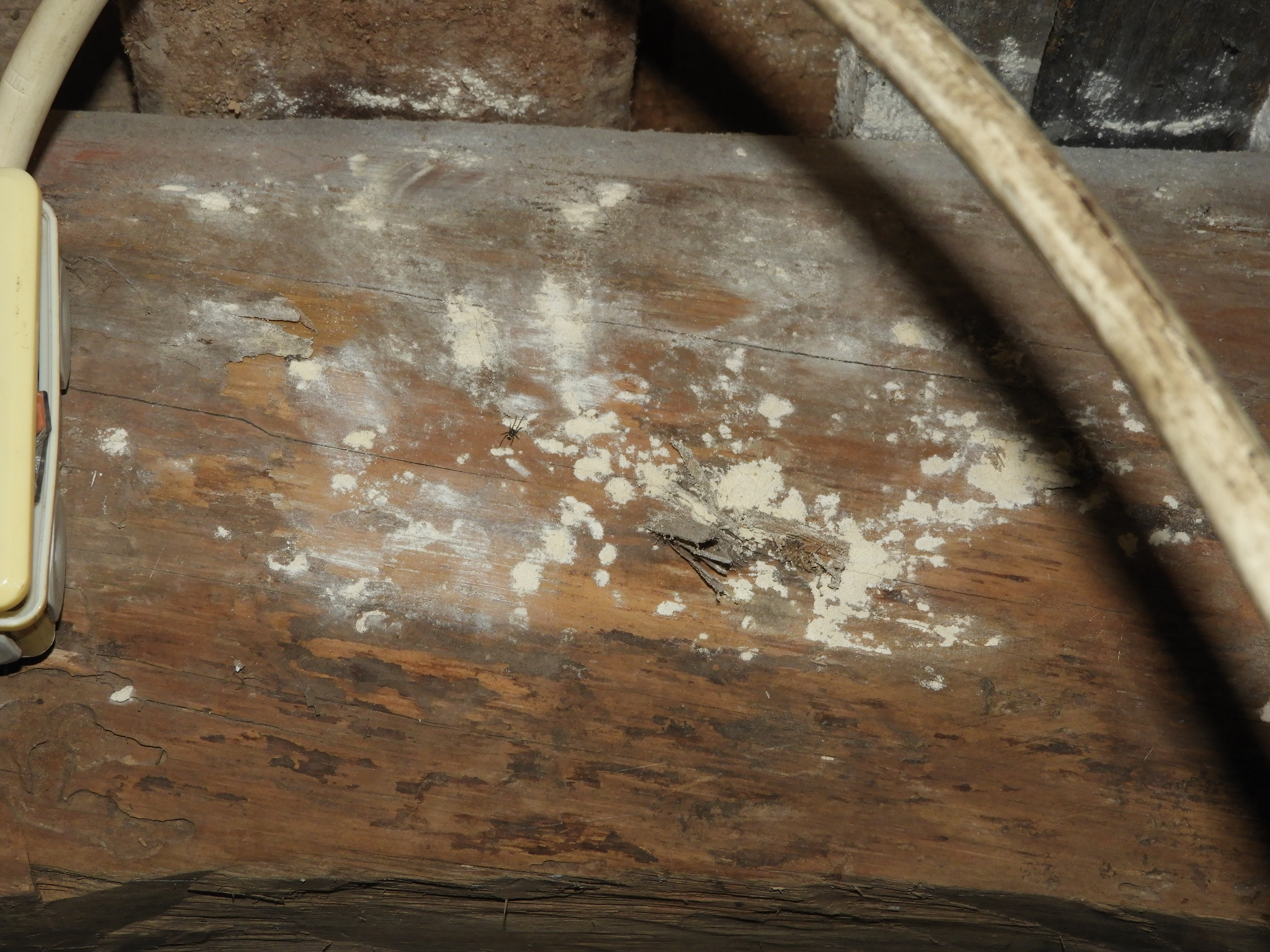

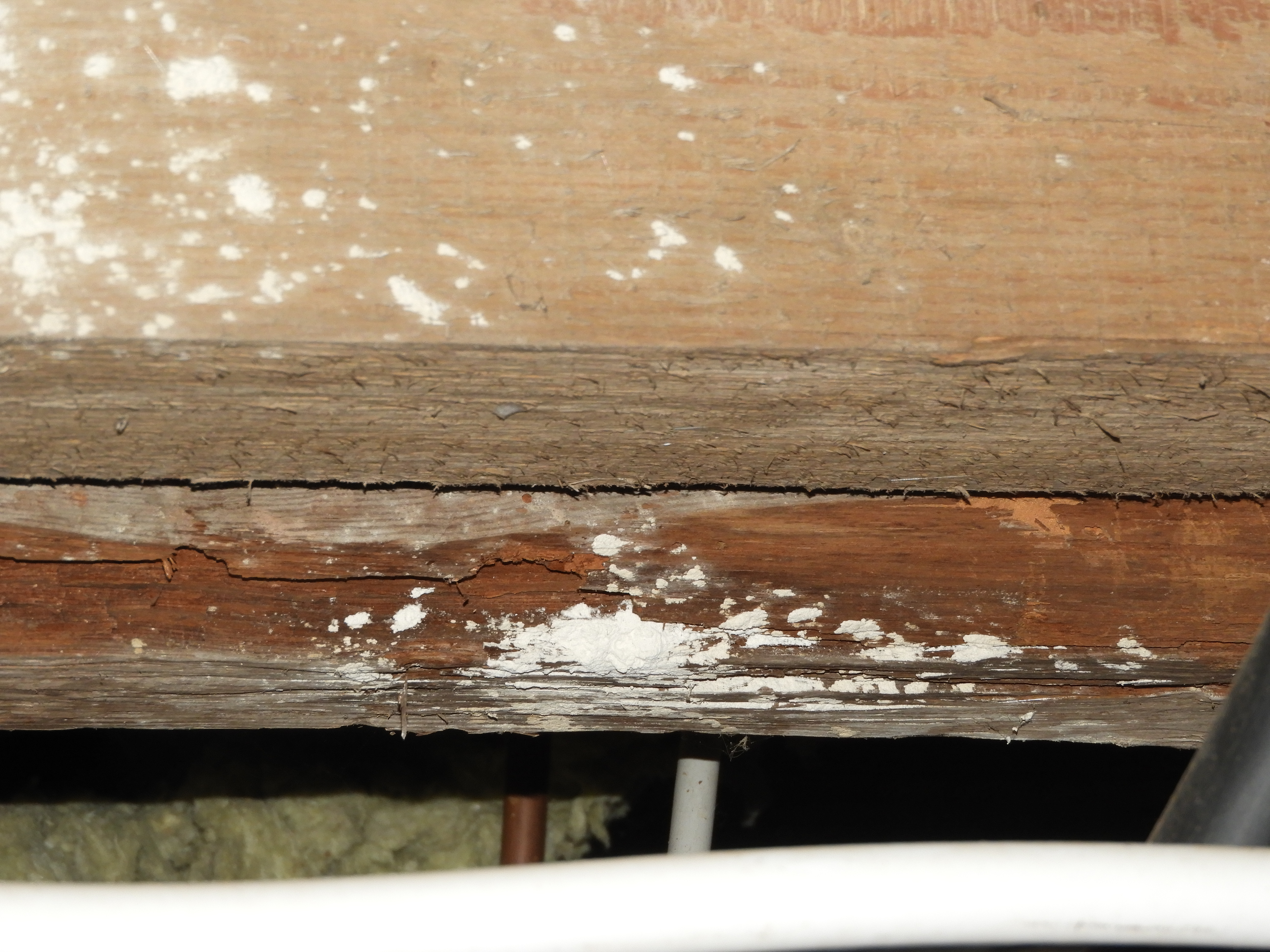

Var in i krypgrunden och kollade den för tyckte det luktade fukt och blöt jord utanför och ja för den är inte kollad sen förra sommaren.
Inne luktar det och känns fuktigt.
Vände ut och hämtade fuktmätaren och fukt kvoten pendlade mellan 17-24% i dom träbitarna jag mätte.
Kollade runt och springer på detta på bilderna nedan.
Det går borsta av lite som damm men det andra sitter fast.
Ser ut bla också som det bubblar ut från stocken under där man ser på bild.

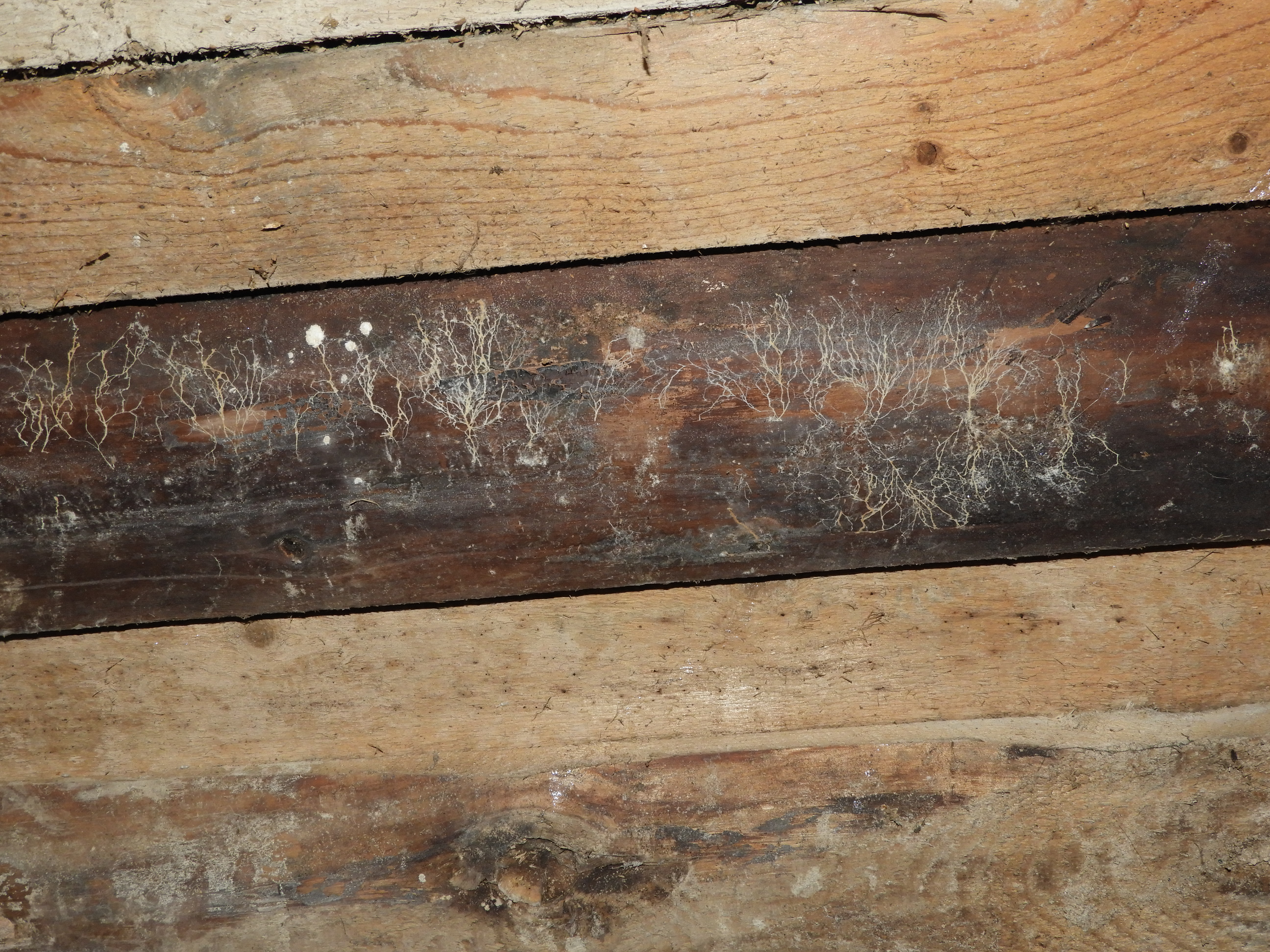

Och sen fanns på några ställen som gick se ( är trångt och ej ståplats i grunden ) detta som ser ut som trådar.
Har någon något tips snälla på vad det kan vara ?

Ok aldrig hört talas om men ska googla det senY Yehaw skrev:
Har gogglat redan men svårt att googla: vitt, kan dammas av lite men sen är som typ maräng, bubblar ut ur sprickor i virket, vita trådar som ser ut som träd m.m
Får upp skäckexemplar
Vi har inte något vattenläckage vad vi kan se
Ska ringa försäkringsbolaget på måndag i alla fall och se om dom vill kolla på det.
Tack igenY Yehaw skrev:
Ska bi intressant och se vad dom säger.
Försäkringsbolaget borde väl skicka någon tycker jag och kolla över ?
Vet att anticimex besiktade förra sommaren senast, dom kommer runt var 3-5 år och gör det här, och då anmärkte dom inte på något så är det något så är det nytt.
Enda är att vi hittat hussvamp i uthuset...skulle flytta en sak och där var det
DÄR går inte ta miste det är hussvamp....finns en större kropp och några mindre :/
Kan hussvamp gå mellan husen
Är väl typ 5 meter emellan och även en vattenbrunn ca 2 meter från uthuset och ca 3-4 m från huset
Jaja ska inte måla fan på väggen än innan dom varit här
