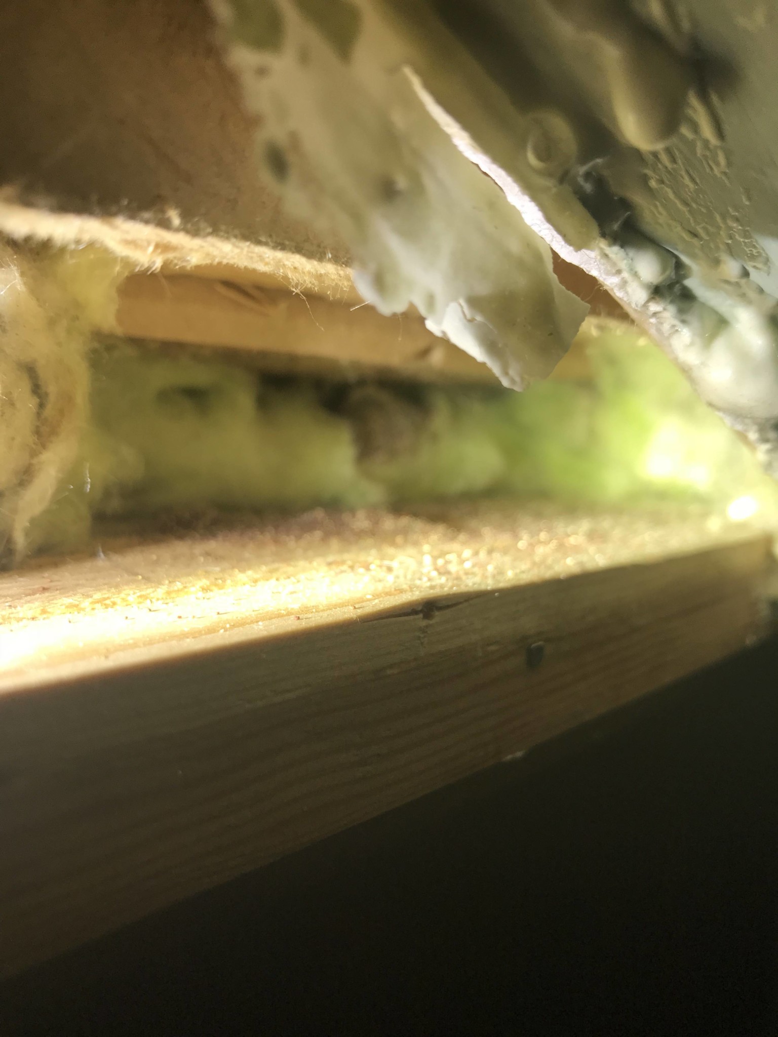

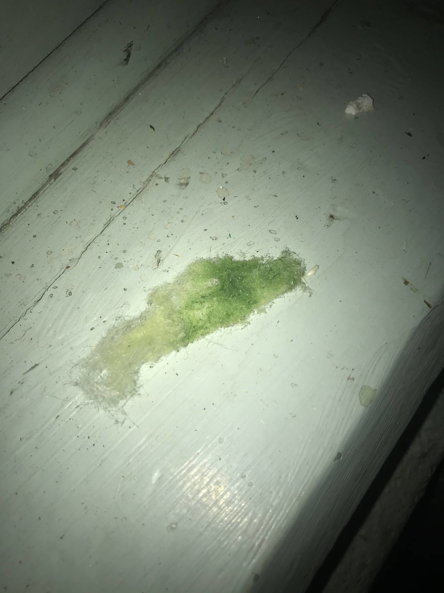

Har en tid känt av att luftvägarna blivit påverkat av något i ett relativt nyköpt hus. I jakt på detta rev jag idag lös foder på dörrar och fönster. Hittade till min förvåning en isolering eller drev om ni så vill som är mer åt det gröna självlysande hållet än något annat. Min spontana reaktion är att det skulle vara behandlat med Cuprinol eller liknande impregnering, men samtidigt, varför skulle man ha gjort så? Dörrar och fönster insatta under mitten av 80-talet.
Någon som kan förklara vad detta är?
Kommer riva ut det och byta omgående. Ber om ursäkt för taskiga bilder.
Kan det ha legat mot något som är tillverkat av koppar, ett fönsterbläck till exempel? Gullfiber som legat mot vattenledningsrör kan bli grönfärgat.
