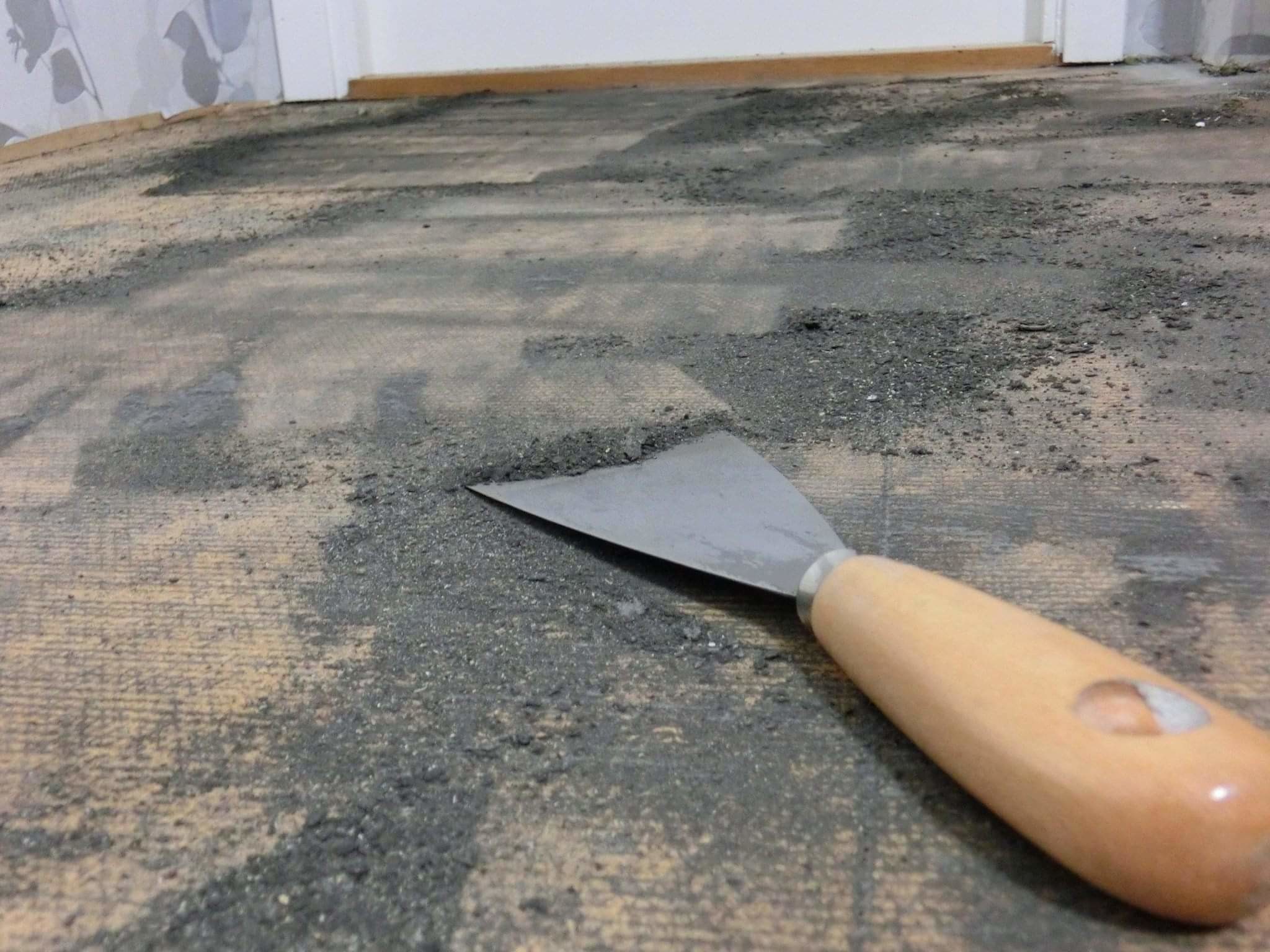

jag ska skicka ett prov på det porösa svarta materialet samt en bit av mattan så får vi se.
blir inte riktigt klok på om asbest användes lika mycket vid heltäckningsmattor som vid plastmattor?

uppdatera gärna här sen då när du vet! Klassisk Svartlim är ju annars hård, och inte porös.
Om det mot all förmodan skulle innehålla Asbests. Så är det damman som är farlig. Fukta med en blomspruta och skav av limmet med en båtskrapa. Trät tar inte skada av en lätt, kortvarig fuktning utan torkar rätt snart. Du binder limrester med fukt och slipper städa hela huset är antagligen den största fördelen.

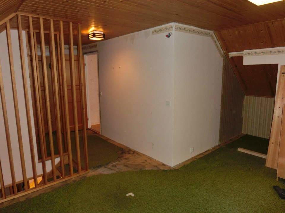

Hela övervåningen samt trappan har jag rivit bort liknande matta från och skrapat lim.
Spackelspad tagen upp nära en golv yta med rester av gammal matta och skrapat lim.
Renoveringsplats med grön matta delvis borttagen, blottade träreglar och väggar med tapet.

Jag ska uppdatera! Nej min första tanke var nog att det var någon typ av söndervittrad gummi. Jag hade med för mig att svartlim ska vara hårt och tjärliknande.
mattan kunde jag i princip bara lyfta upp och detta skrapades lätt med en spackel.

Så var det när vi drog upp mattan på bottenvåningen i vårt hus byggt -76. Enda jobbiga var att alla rester behövde skrapas bort eftersom vi skulle flytspackla (platta på mark som inte var jämn...)
Måste erkänna att jag inte hade en tanke på asbest. Men eftersom det inte dammade, tvärt om det var nästan kladdigt, är det inget jag tänker på nu heller....
