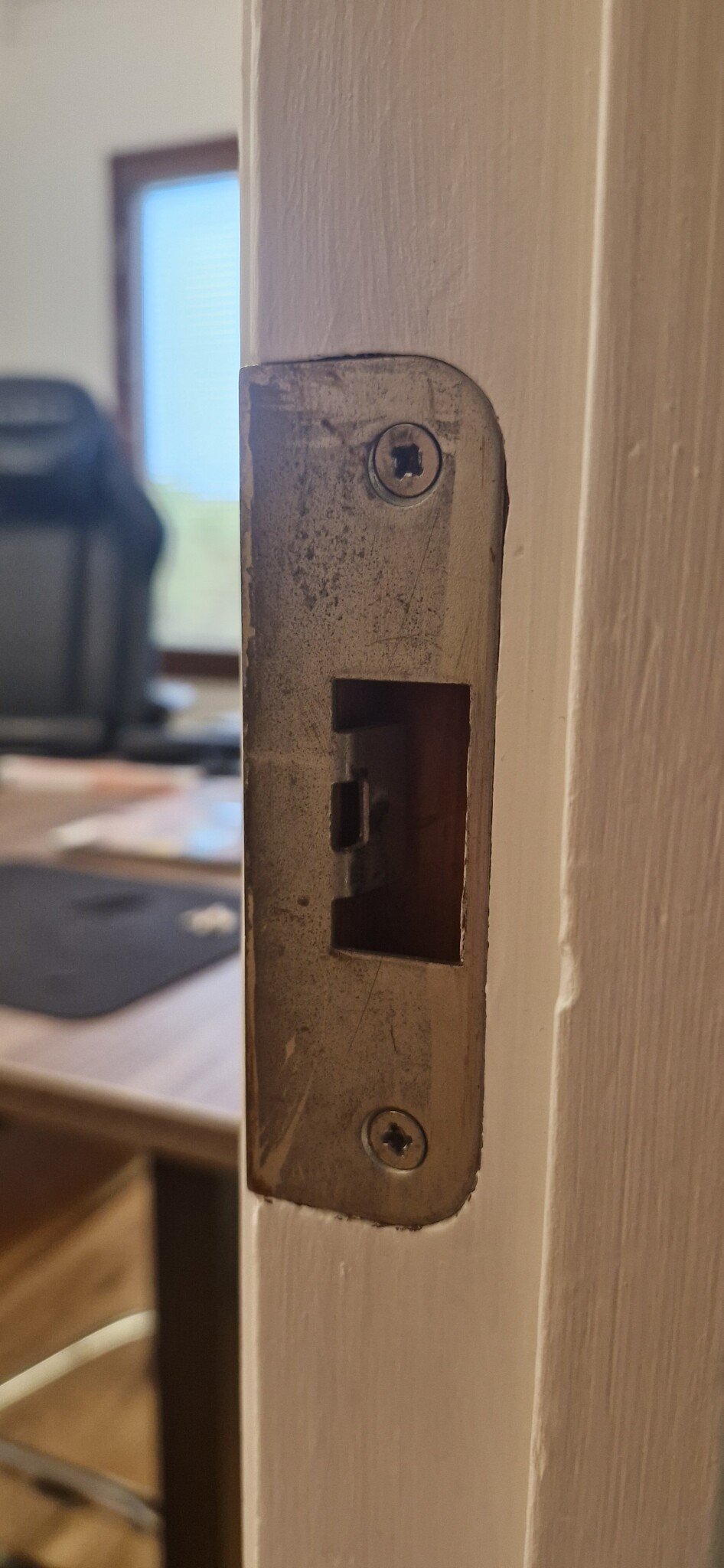

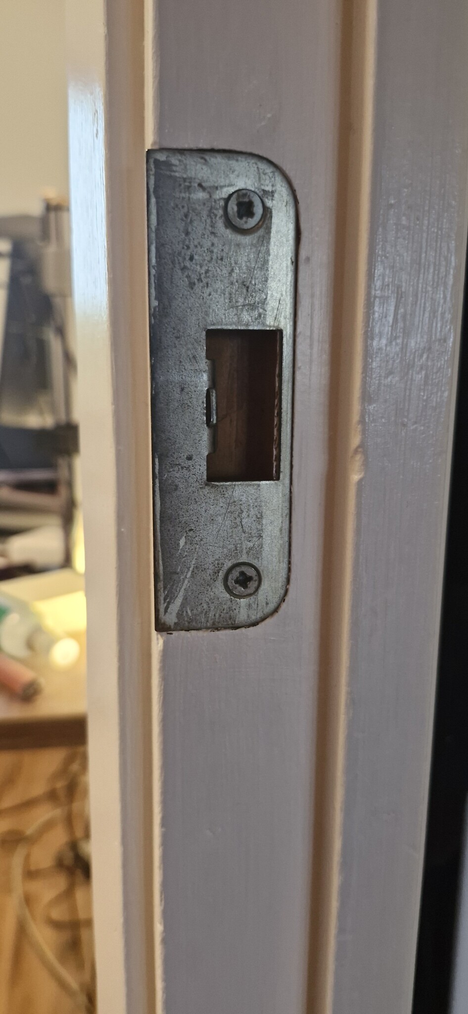

Jag är på jakt efter nya slutbleck till våra äldre innerdörrar men har svårt att hitta. Skulle gärna vilja få tag i exakt likadana (om det är möjligt) att mer eller mindre bara skruva dit utan att justera hål eller liknande. Är det någon som med hjälp av fotona som skulle kunna guida mig?
Höjd: 10cm
Bredd: ca 3cm
Tack på förhand!

Oj det va ett svårt slutbleck. Har du testat att skruva ner det och kolla på baksidan om det kanske står något där ? Annars skulle jag rekommendera att kolla in om du hittar något på denna hemsida dom hjälper till väldigt bra också. https://brincksafe.se/sv/categories/slutbleck Hoppas att du hittar rätt.Lilhenk skrev:

Det slutblecket har utgått för länge sedan och du ersätter med ett moderns slutbleck för innerdörrar t.ex 6510 som @tergo tipsar om.
Anledningen till att slutblecket utgick var att det behövdes ett nytt med ett längre "hål" i så att dörrtillverkare kunde använda flera olika låshus i standard-dörrar som har olika kolvplacering men fortfarande alltid passa i standard innerdörrskarm.
