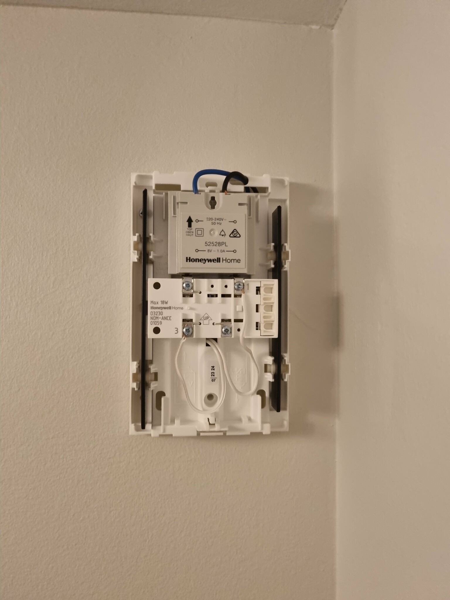

Okej, jag köpte en ny EKU kabel. Dock är denna jag köpt inte förtennad.
Märkte även att fasen och nollan inte är 1.5mm2 utan ser ut som 2.5mm2. Har inte mätt eller något, ser ut som det med blotta ögat. Behöver jag skarva med samma dimension, oavsett ifall det är till en ringklocka?
Inte om du har en 10A säkring för gruppen. Förtennad eller ej spelar ingen roll.
Toppen, då ska jag nog dra nya EKA kabeln.
Skarvar på 1.5mm2 (har hemma) då min säkring för den gruppen ligger på 10A, (Hager C10)

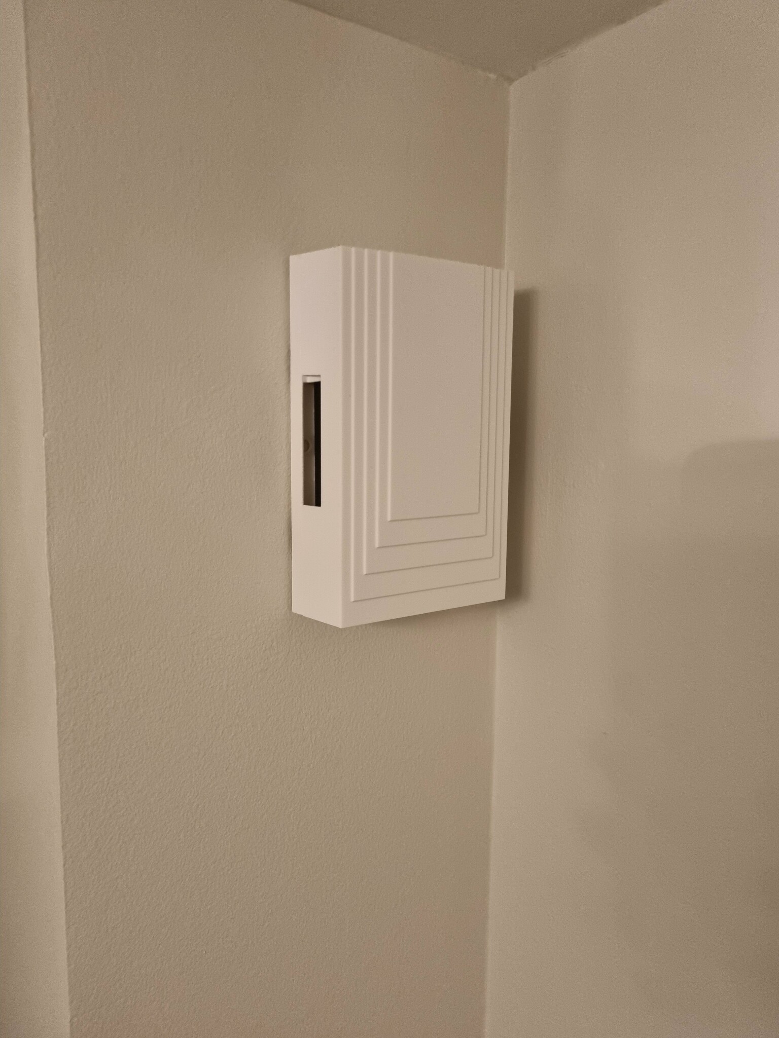

Då var den på plats. Mycket nöjd.
