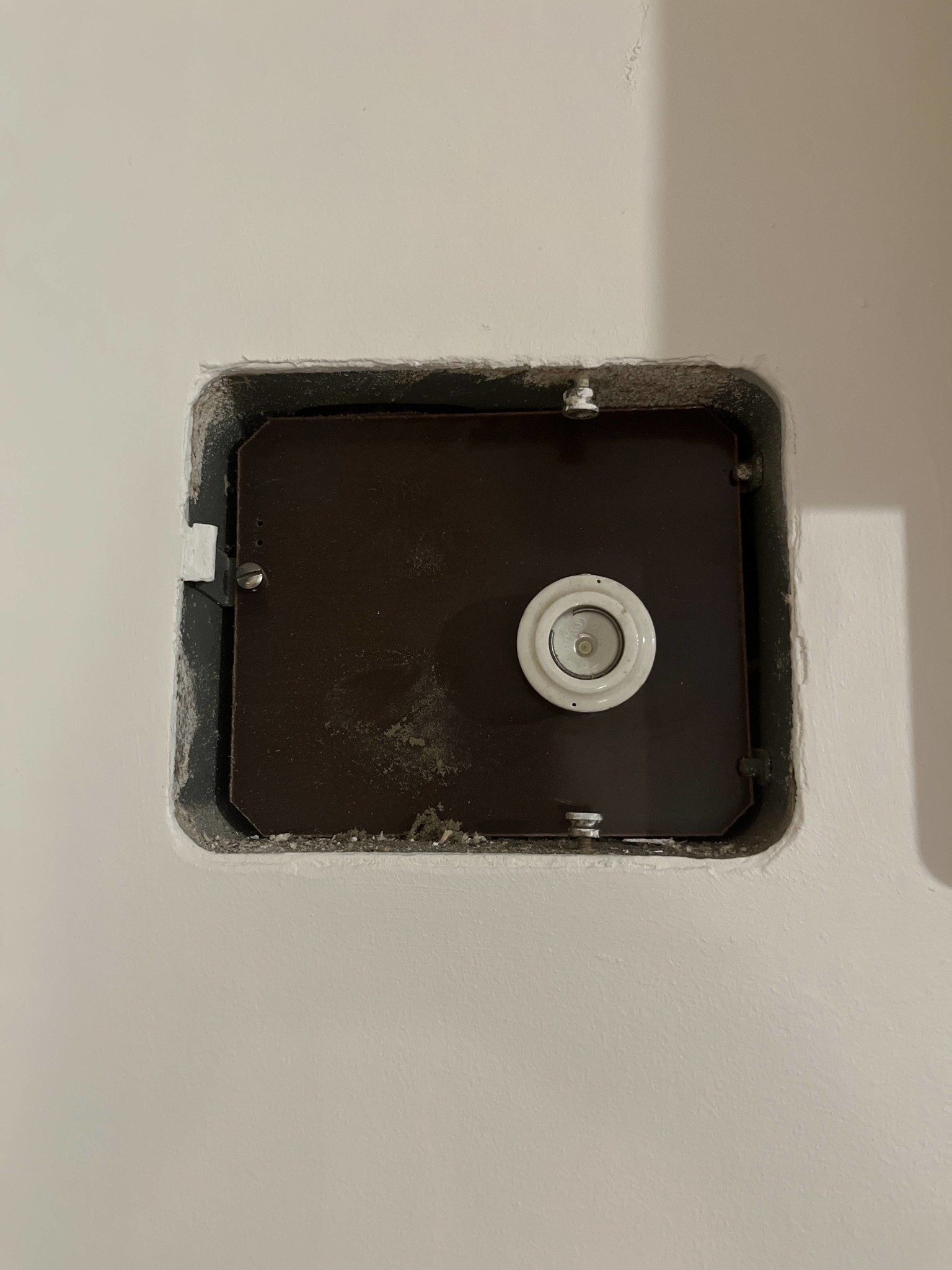

R
Vid renovering av väggar var det ihåligt bakom tapeten och denna propp fanns intapetserad. Jag har annars modernt proppskåp med spakar istället för proppar.
Lägenhetshuset är byggt på 50-talet.
Någon som vet vad i hela friden denna är till?

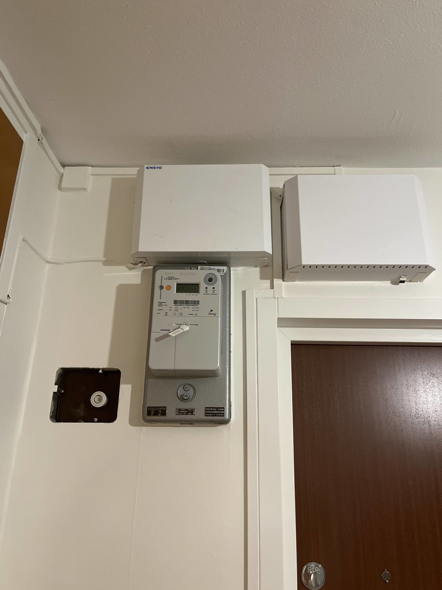

  • Elutrustningar ovanför dörr: fjärrvärmeväxlare, elcentral, avstängningsknapp och kablar.
Skruva ur den så ser du vad som slocknar.
Hur stor är säkringen?(färg på pluppen i mitten) kanske huvudsäkring?
Jag tycker att pluppen ser gul ut. Det innebär 25 A. Om det stämmer är det troligen huvudsäkringen.
Ser ut som huvudsäkringen för ditt enfas lägenhetsabonnemang. Eftersom jag inte ser någon annan säkring beredd att axla den manteln, och du har mätaren i lägenheten, är den högst troligt i bruk. Skruva ur den så blir det med all sannolikhet svart.
Färgpluppen ser gul ut, 25A, vilket stärker tesen om huvudsäkring.
Det borde finnas ett lock till den centralen.
Och troligtvis fortsätter stigaren/huvudledningen (genom dosan till vänster) mellan våningarna och ström "tappas av" via en 25 A säkring på varje våning
