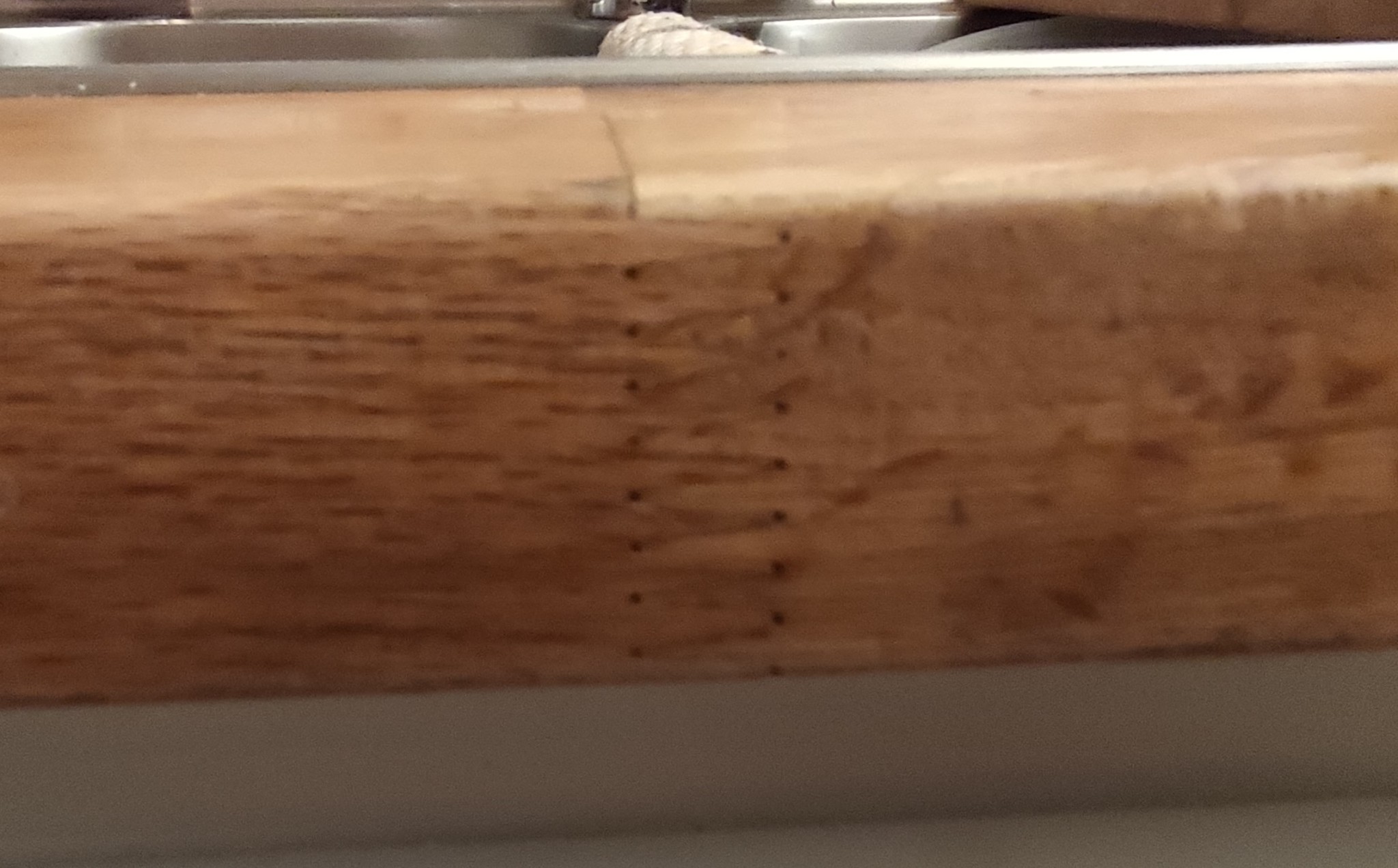

Beställde hem osmo hårdvax till min bänkskiva som börjar bli sliten, jag har varit helt inställd på att det är massiv ek.
Nu när jag väntar på leveransen inser jag att det kanske det inte alls är, utan ekfaner eller något annat. Hur gör jag isåfall för att fräscha upp den? Någon som kan se vad det är för material eller vet hur jag ska ta reda på det? Närbild på en sliten träbänkskiva där skikt av möjlig ekfaner syns.
Sliten träbänkskiva med trolig ekfinish och synliga användningsspår i ett kök.
Sliten träbänkskiva bredvid en diskho, misstänkt att vara massiv ek eller ekfaner.
Kan vara massivt trä.
Hur ser kanten ut där hon är nedsänkt?
Finns det andra ställen där det går att kontrollera skivans innanmäte?

Ser ju ut som massivt när du tittar på undersidan har den ju samma yta som ovan.

Gör man ens bänkskivor i ekfanér? En bänkskiva i stavar av massiv ek är ju inte särskilt dyr, så hur mycket kan man spara på att göra den i fanér istället?
Ikea gör fanerskivor, men dom är slipbara. Fast man lär ju försöka räkna ut tjockleken på faneren som ni säger, tänkte inte på att den skulle kunna vara så tunn att man går igenom den på en puts. Men nog ser den solid ut på bilderna… på Ikeas ser man på ändträet att det är faner.

Jag tycker det ser ut som gammaldags parkettbrädor på lamellträ och med spärrfanér på baksidan.
Påminner väldigt mycket om Ikeas massiva ekskivor som fanns för x antal år sedan.
Dom är skarvade så här om det kan vara till nån hjälp.
Närbild på en massiv ek-skiva med synliga skarvar, liknande äldre Ikea-produkt.
Tack alla! Då vågar jag åtminstone slipa och köra med oljan. Får gå försiktigt med slipen :)
